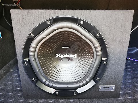

Subwoofer olarak linkini aşağı bırakacağım sony modeli hoşuma gitti. Bu 2.el 650 tl
https://www.sahibinden.com/ilan/yedek-parca-aksesuar-donanim-tuning-otomotiv-ekipmanlari-ses-goruntu-sistemleri-sony-xplod-30cm-1800w-420-rms-815780611/detay
Sonuç olarak bu üçlü hakkında yorumunuza göre siparişleri vermeye başlıcam. Yeni tavsiyelerinize tabiki açığım özellikle subwoofer ve amfi konusunda. Komponent zaten sizin önerdiğiniz model.

Sounmagus sm 5c5 modeli 5 kanal güçlü bir amfidir uygun fiyata bulabildiyseniz öneririm. Hertz dieci dsk 165.3 modeli iyidir işinizi çok rahat görür. Subwoofer olarak ben sony xs nw1202e orjinal slim kabin kullanıyorum ve çok memnunum fakat bu subwoofer portsuz kabin için üretilmiş bir subwoofer portsuz ve orjinal kabin ile iş yapıyor. Linkteki ürünün kabini orjinal değil bilginiz olsun. Orjinal kabin fotoğrafını ekliyorum. < Resime gitmek için tıklayın >
