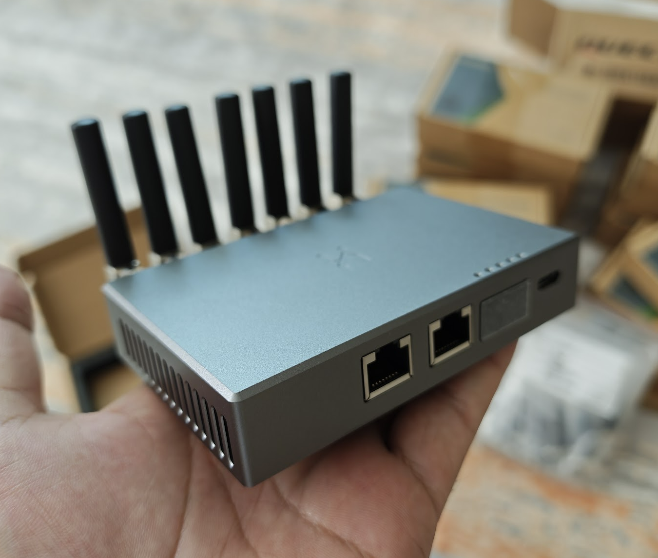

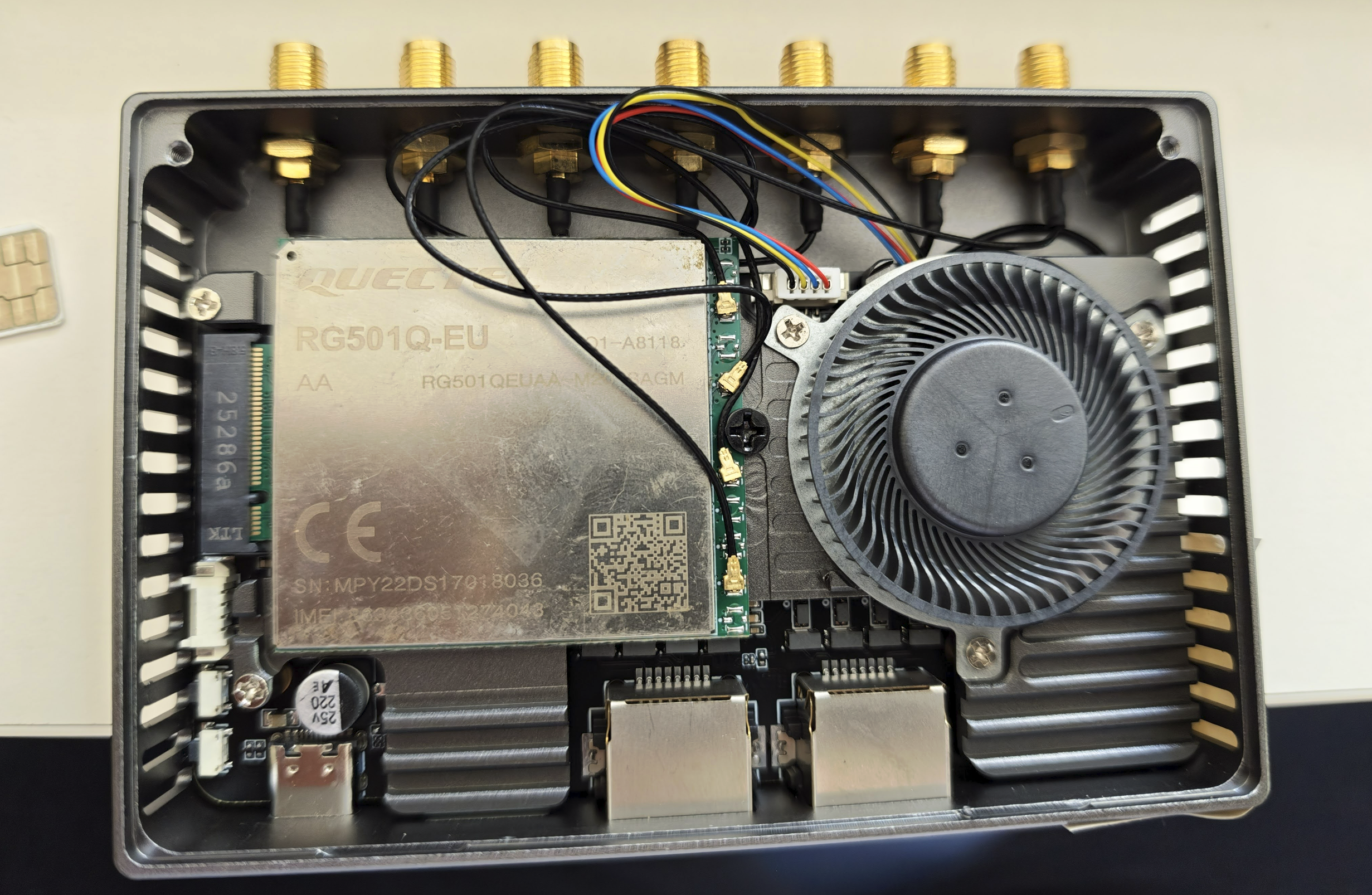

Ürünün arkasında yaklaşık 7 tane quectel firmasının yect001w1am model 5CM uzunluğunda anten bulunuyor. Bunları 3 tanesi Wifi için 4 tanesi ise 5G modül için. Antensiz tasarımlı olan ise tüm antenler en üstünde yer alan plastik cam tabakanın hemen altına PCB formunda yapıştırılmış.
Antenli Metal kasalı Modem 2.5CM kalınlığında 11CM genişliğinde ve 7CM uzunluğunda avuç içine sığacak kadar küçük formda. Antensiz olan ise 3CM kalındığında 11CM genişliğinde ve 7CM uzunluğunda çok rahat bir şekilde cebe sığacak boyuttadır.
Her ikisinin üzerinde 5 adet tek renk beyaz led bulunuyor. Bunlar Güç, Wifi 2.4Ghz ve 5GHz, Eth1 ve Eth2 için uyarı ışığı olarak yanmaktadır. Her iki üründe 1 adet sim yuvası ve reset tuşu bulunmaktadır.

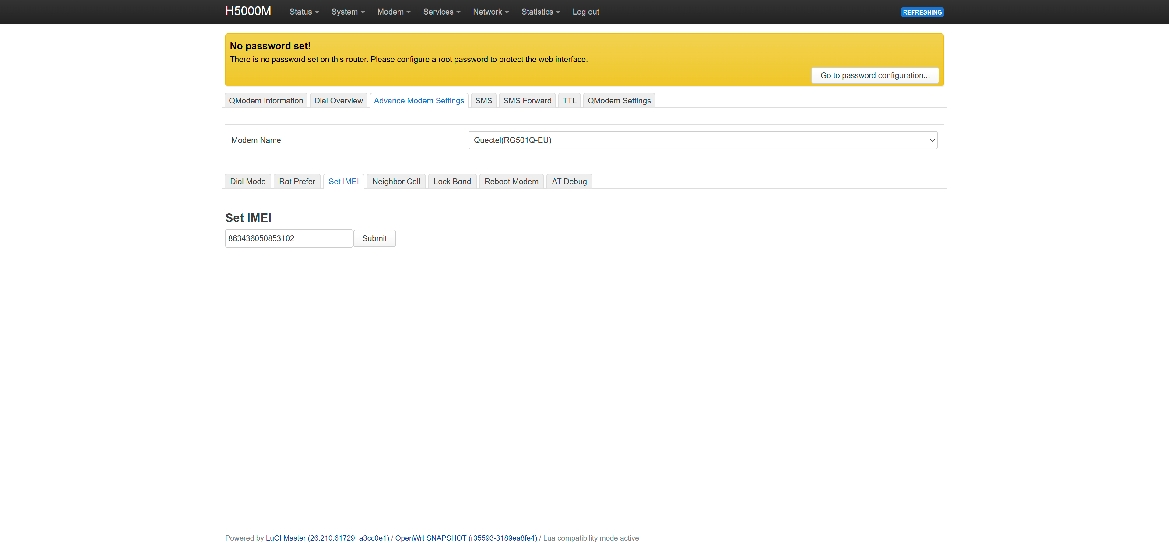

1. Qmodem 5G Modül üzerinde AT komutları yürütme, Diag Modu ve SMS okuma ve gönderme, Lock Band ve sayamayacağım bir çok özelleştirme mevcuttur. OpenWRT yazılımının bize sunduğu açık kaynak yapısı ile birlikte M2 B Key takılı quectel modül üzerinde tam kontrol ve yetkiye sahip oluyoruz. Aşağıda paylaştığım resimlerde göreceğiniz üzere, SMS okuma ve gönderme, gelişmiş SMS yönlendirme, TTL değiştirme, Bant Kilitleme, APN değiştirme gibi bir çok özelliği tek tıkla kolayca yapabiliyorsunuz.

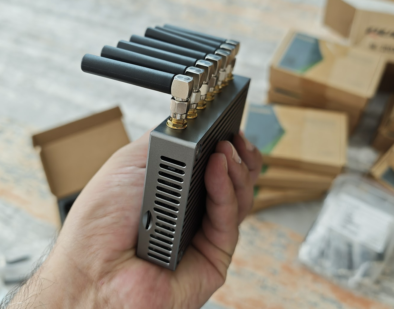

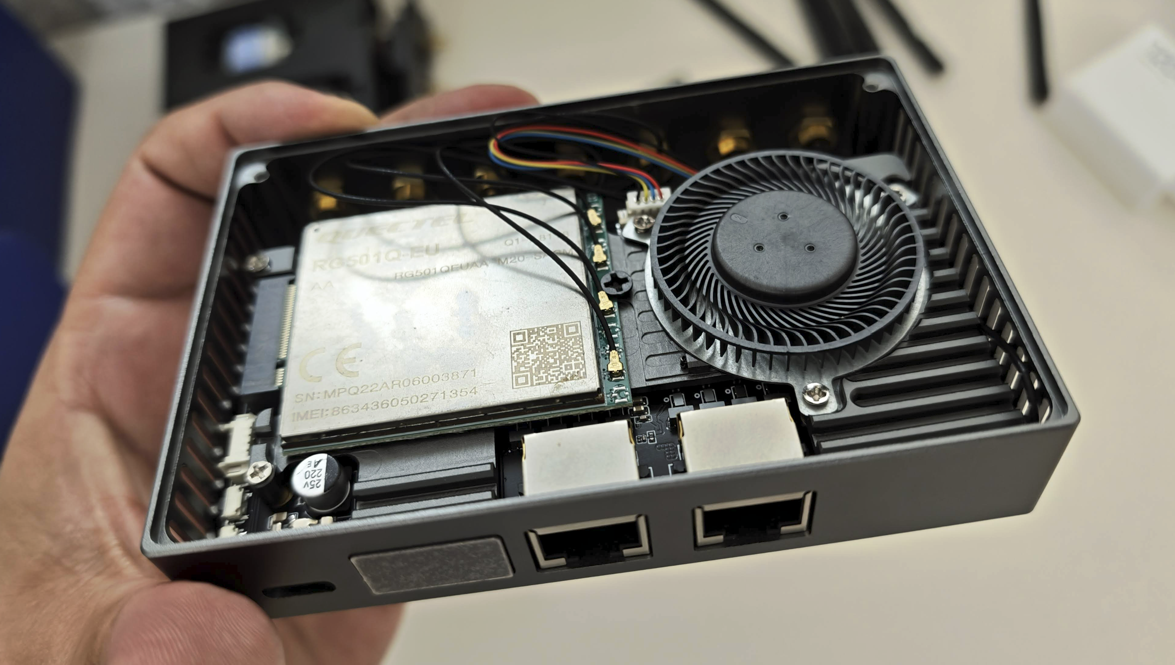

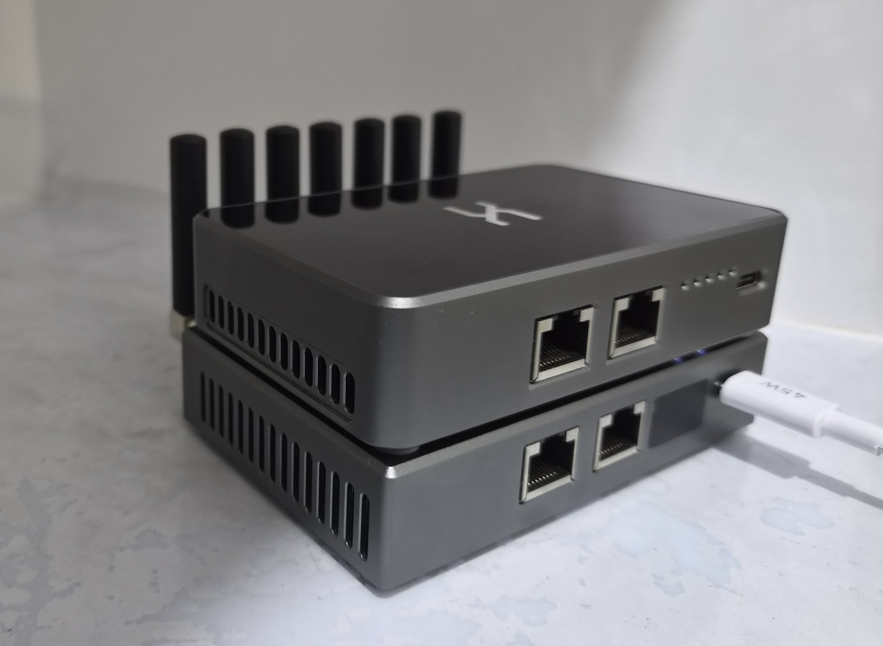

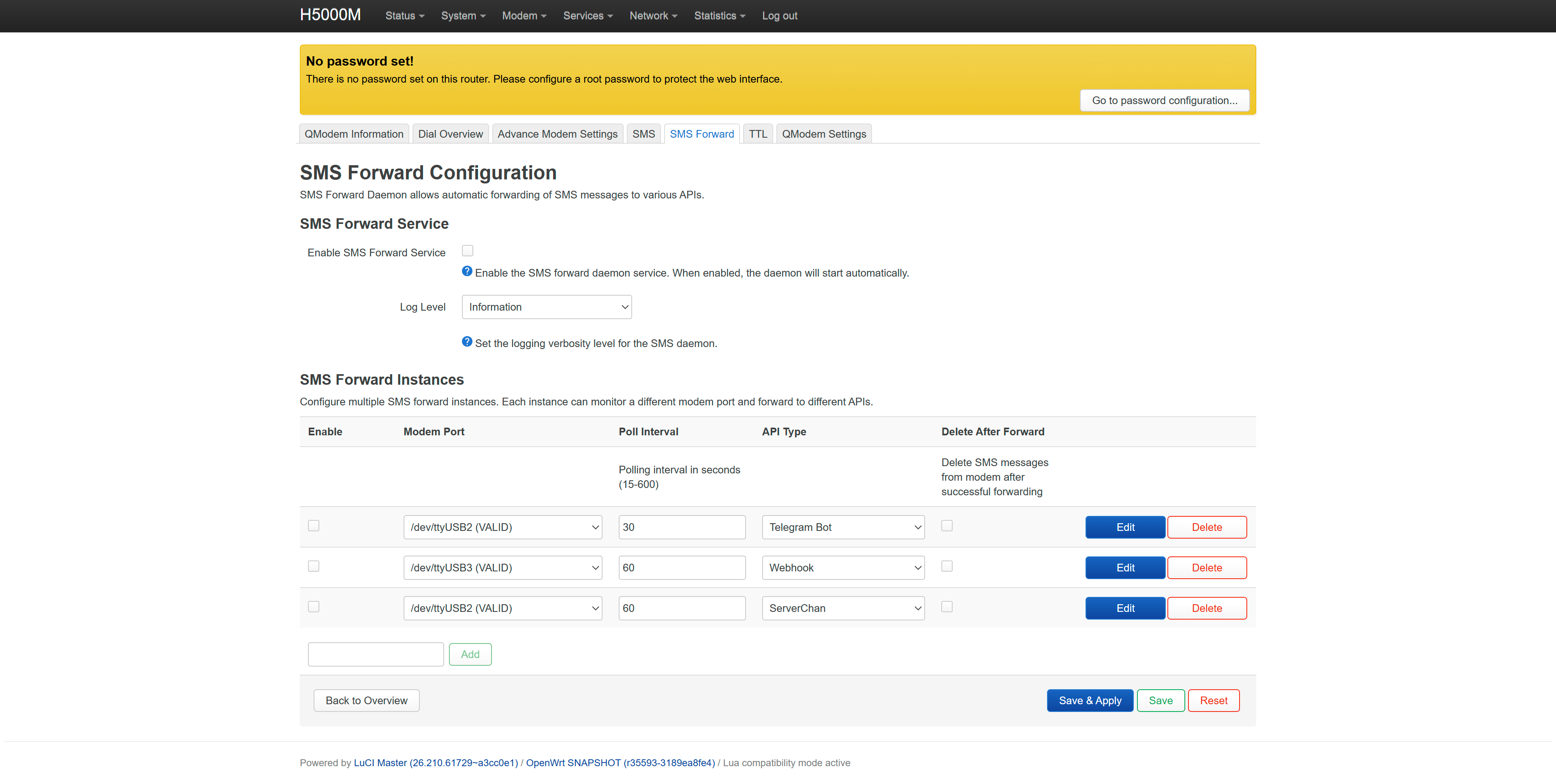

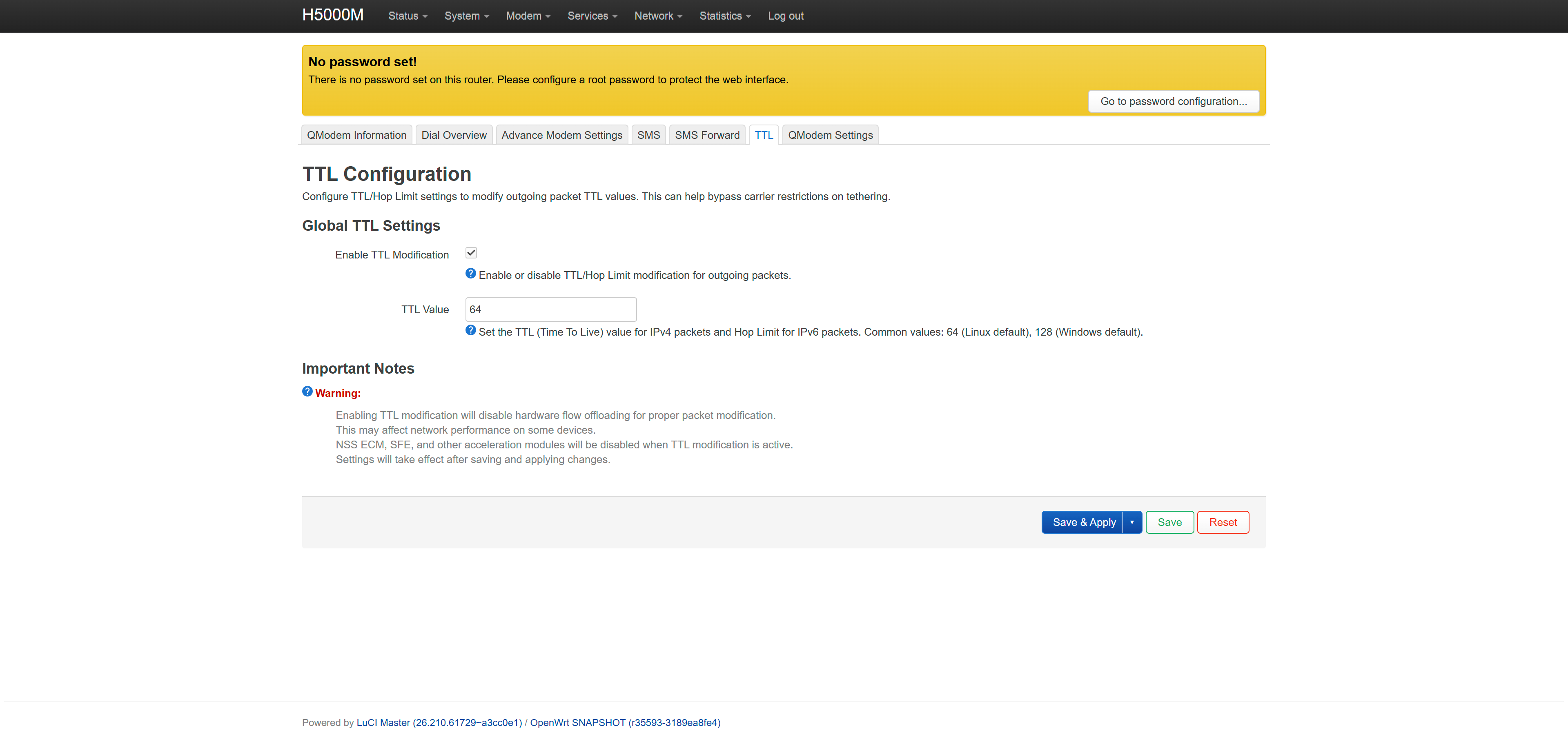

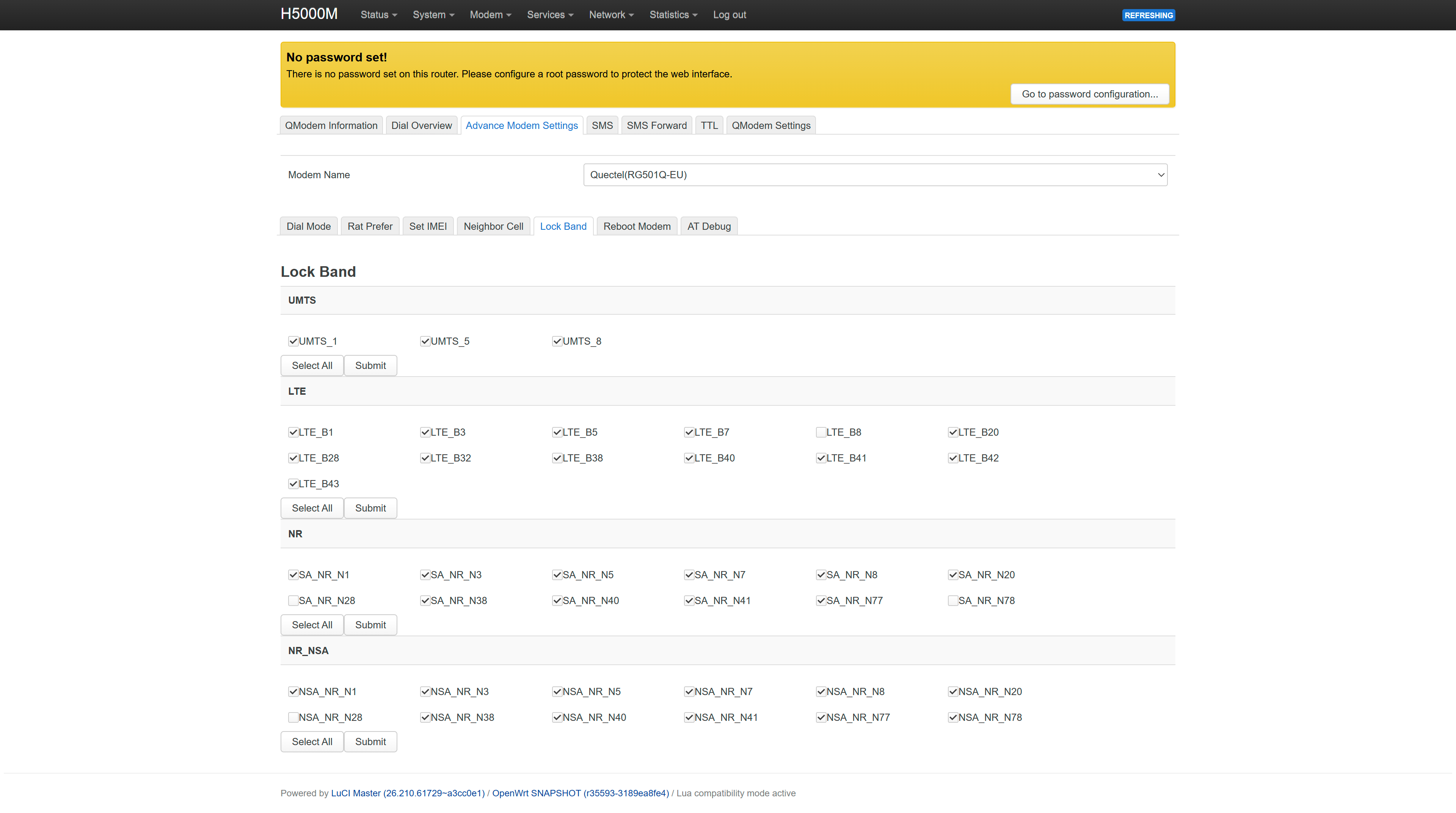

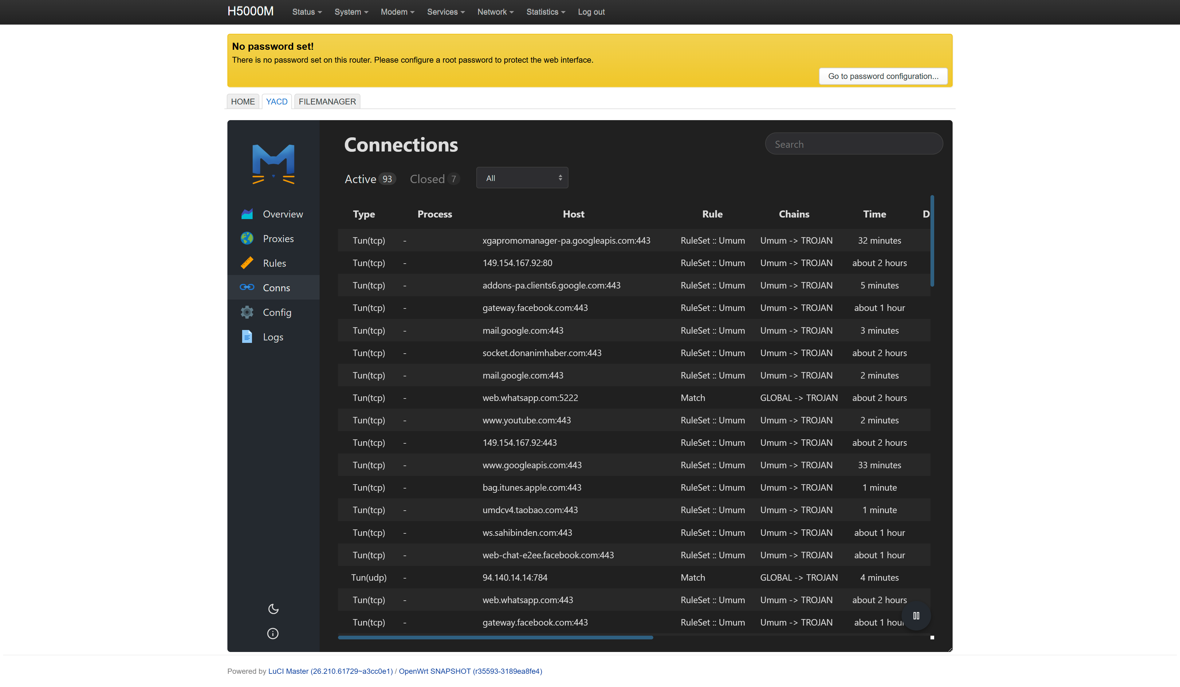

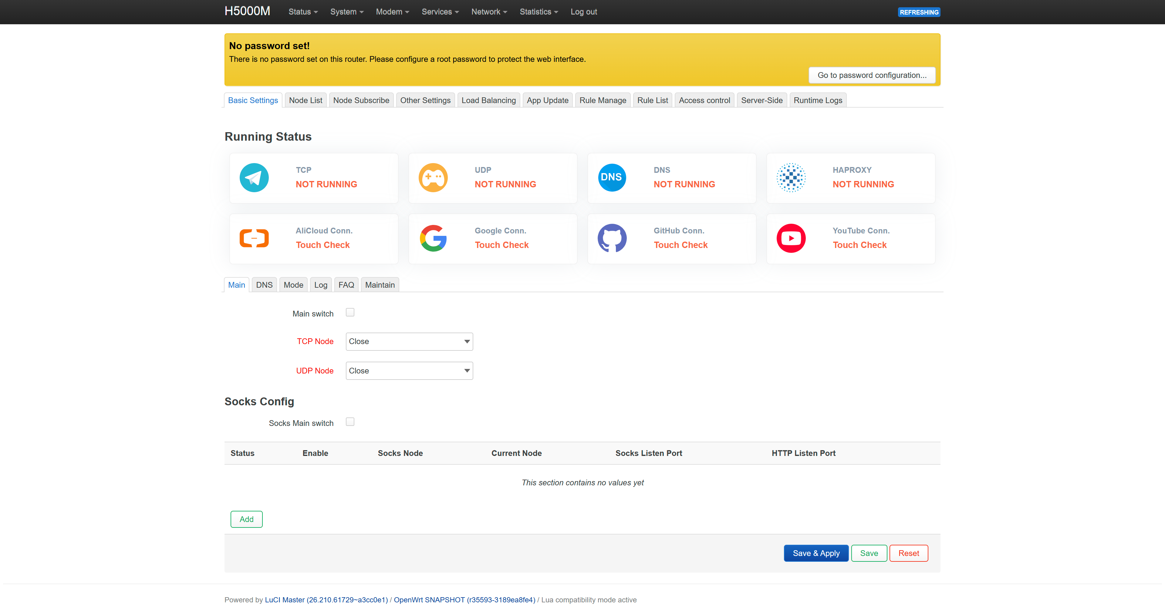

2. Neko Gelişmiş TUN modunda VPN Tunneleme,
Ağınızda tüm gelen ve giden trafiği anlık olarak izleyip istediğiniz gibi yönlendirme ve engelleme yapabilirsiniz. NEKO clash yazılımı sayesinde ağınızda oluşan aktif tüm trafiği yönetibilirsiniz.
3. Çin, Iran ve Rusya da çok sık kullanılan Pass Wall ile yapışkan proxy tunelleme yapabilirsiniz.

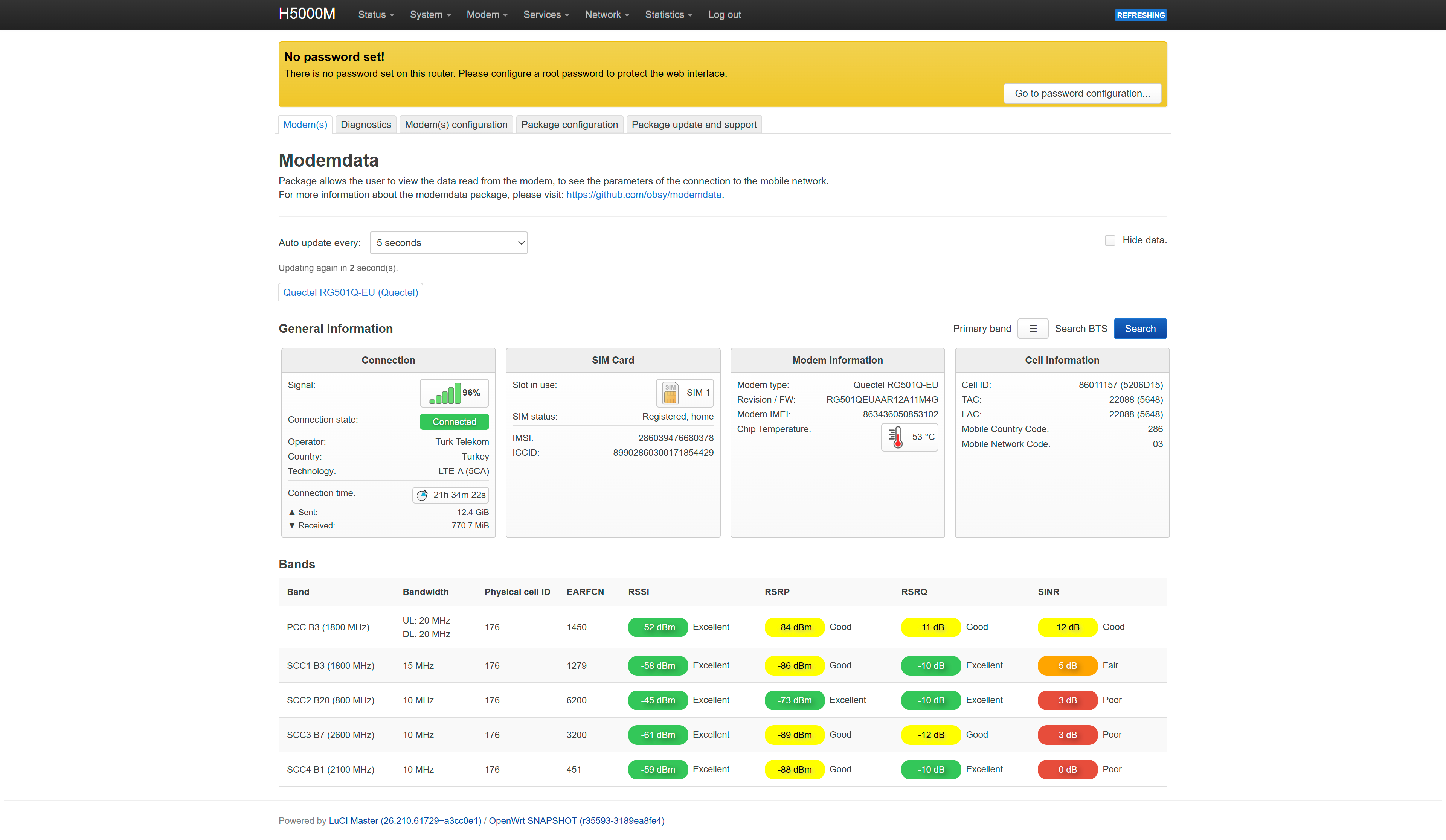

a. 5G Modem info bilgilerini bu şekilde izleyebilirsiniz;

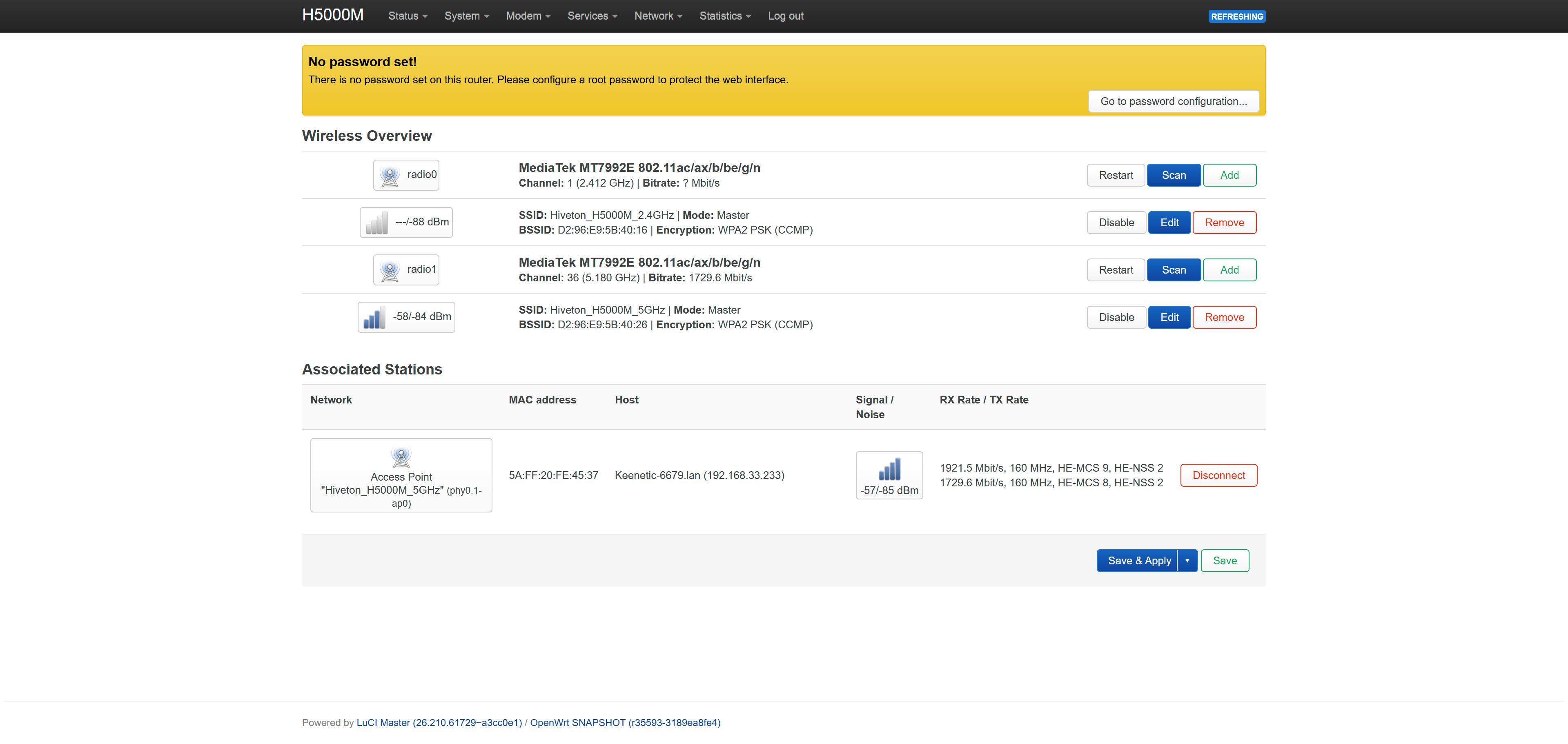

b. Wifi ayarlarını yine açık kaynak sayesinde istediğiniz ülkeye ayarlayıp istediğiniz sinyal gücü ile verebilirsiniz.
c. Fan kontrol paneli sayesinde modemde istediğiniz sıcaklığa göre fan gücünü ayarlayabilirsiniz.

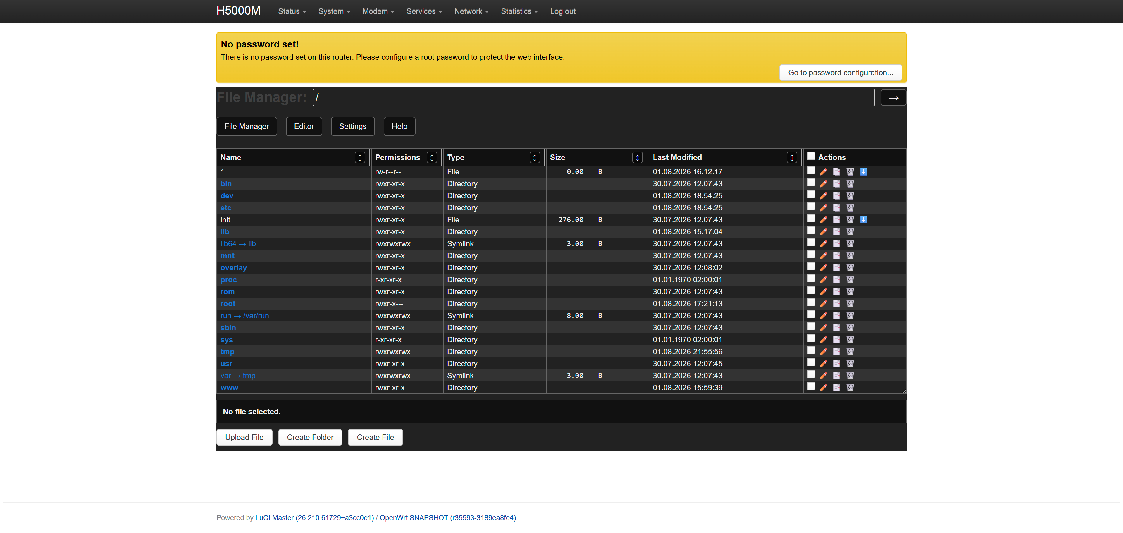

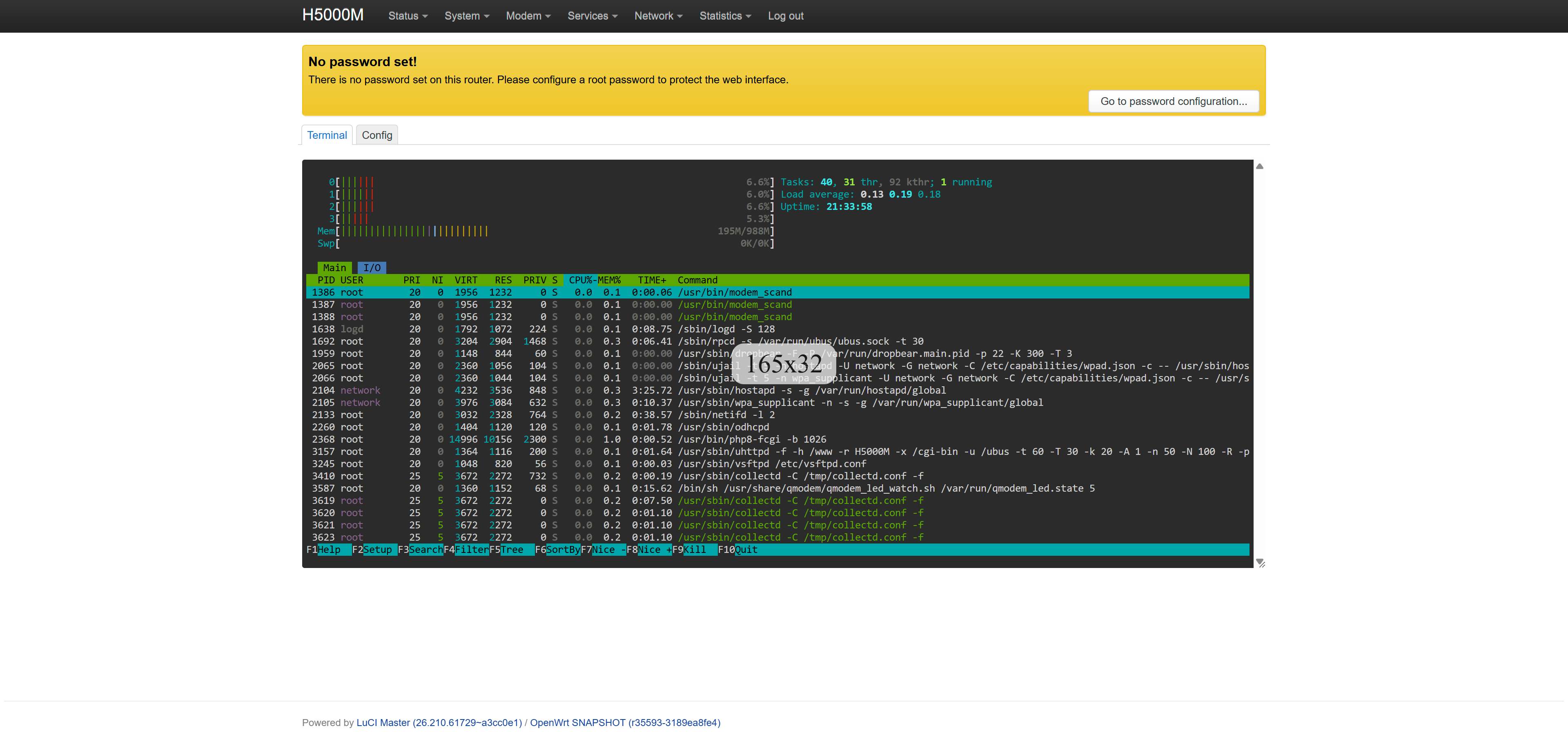

d. FTP ve Putty kurmaya gerek olmadan Luci Web arayüzünden filemanager ve terminal kontrolü gerçekleştirebilirsiniz.

RG501Q-EU (X55 Mimari),

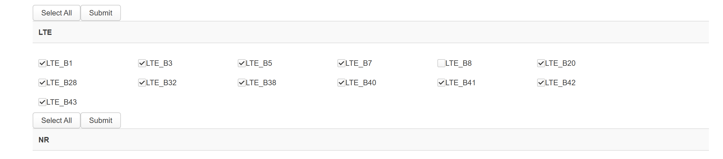

Yukarda paylaştığım Modem info bilgilerinde 5G bandı göremiyorsunuz sebebi ise evin içinde 5G bandı 111Dbm gibi sınır bir seviyede kalıyor. Eğer açarsam 1 band N78 ve 4 Band LTE bağlanıyor ve n78 deki düşük sinyal sorunu sebebi ile bağlantı hızım 40mbit seviyelerine düşüyor, Ülkemizde tüm oparatörler LTE tarafında B1, B3, B7,B8 ve B20 bandını kullanırlar, ben bulunduğum lokasyonda tüm bandları tek tek seçerek bağlantı ve hız testleri yaptım, içlerinde en kötü sinyal ve ping değeri veren band 8 bandını pasif hale getirerek en iyi kombinasyonu elde etme çalıştım.
Aynı şekilde 5G tarafında N1, N3, N28 ve N78 gibi bantları bölgenizde tek tek deneyerek en iyi kombinasyonu elde ederek düşük ping ve yüksek hız elde edebilirsiniz.
