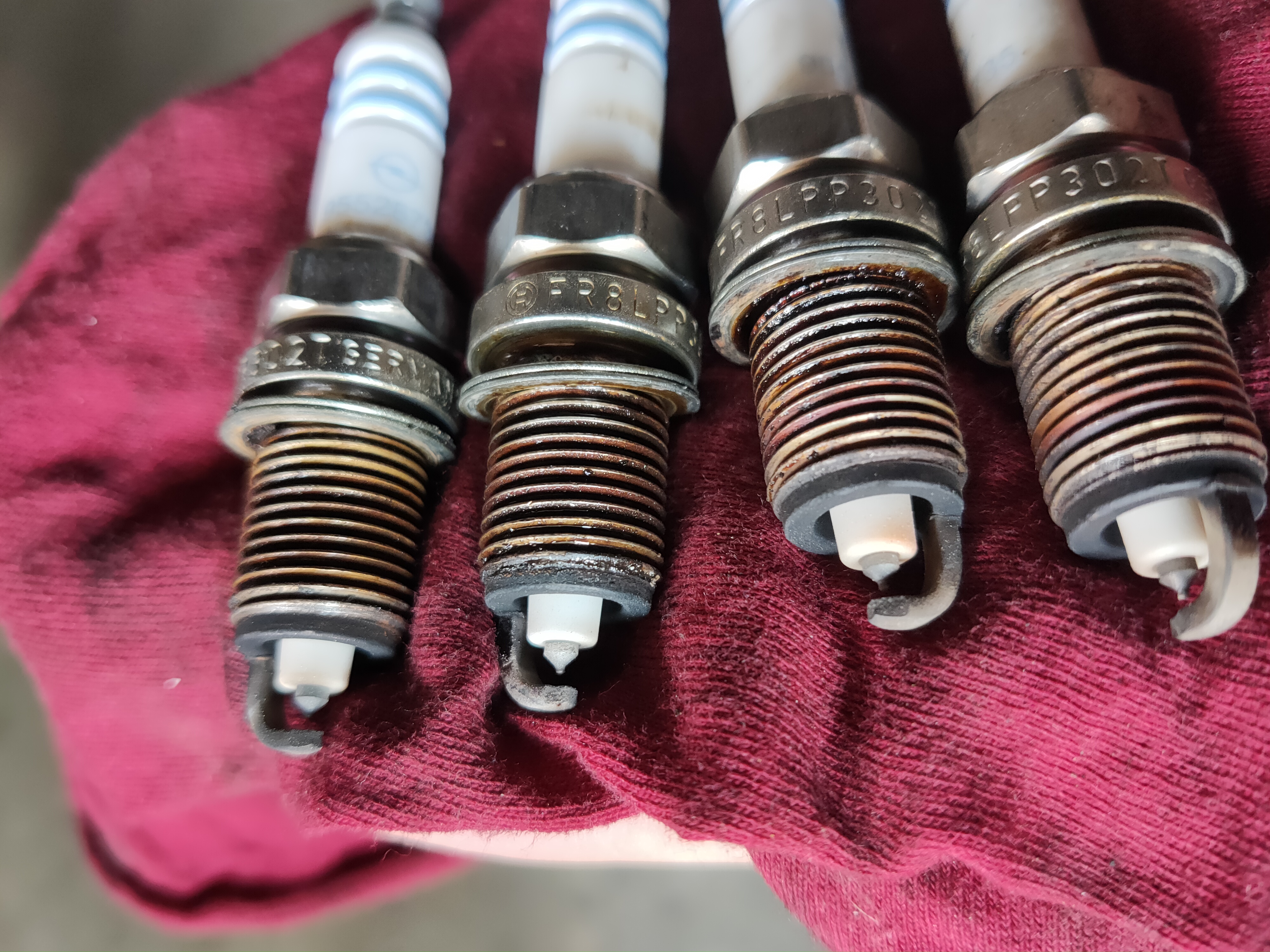

Orijinalden alıntı: mosasaurus
9.3tü 180-190 yokladım 9.4oldu performans arttı yakıt düşecek mi bakalım. bu da bujilerin durumu < Resime gitmek için tıklayın >
Zamanla anlarsınız yakıt durumunu... Bizim araçların en düşük yaktığı hız 82 km hız sabitleyici ile 1 saat git 2 buçuk litre yakıyor 100kmye
