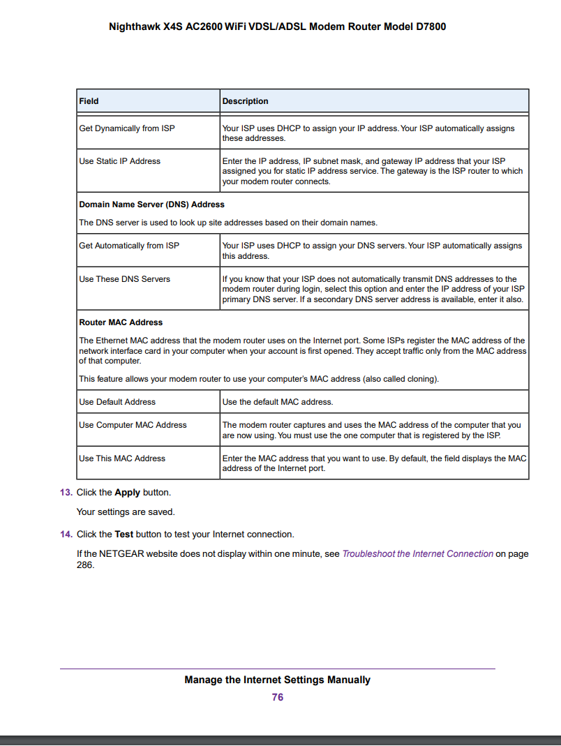

Ontyi takıp cihaza internet ayarı yapmaya çalıştığımda otomatik olarak kendi ayar görmüyor. Manuel girmem gerekiyor, onda da hangi seçenekle yapmam gerektiğini çözemedim.
Turknet kullanırken bu modemde yine sorun yaşamıştım ama bir şekilde kendim çözmüştüm ama bunu bir türlü yapamadım.

Normalde nasıl internet kurulumu yapıyorsanız dsl kablosu takmak yerine ont kablosunu wan girişine takıp öyle kurulum yapın.
Ethernet olacak yani dsl kablosu değil artık. O şekilde anlayın.
Bu mesajda bahsedilenler: @eaglemania
6 yıl
Hocam vlan kısmını buldum 35-1yaparak restart ettim ve oldu, inanın nasıl teşekkür edeceğim bilemiyorum. Veya ne kadar teşekkür etsem az çook çok sağolun🥰🤗
