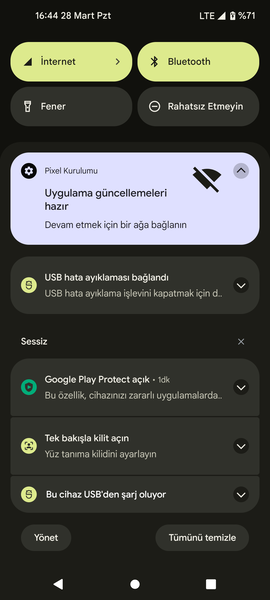

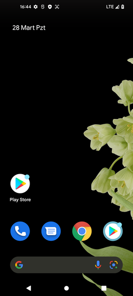

11.0.5'e güncelledikten sonra Android sürümü 12.1 olan Mart 2022 güvenlik yamalı Pixel Experience (PHH AOSP 12.1 V411 tabanlı) GSI kurdum oldukça akıcı çalışıyor. Parmakizi, bluetooth/3.5 kulaklık, ön-arka kamera, hoparlör, mobil data, WiFi, 90Hz de dahil herhangi bir fonksiyonunda problem yok. Tam şarj sonrası kullanım süresini gözlemleyeceğim. Kamera olarak aşağıdaki sürümü kullanıyorum.
https://www.celsoazevedo.com/files/android/google-camera/dev-bsg/f/dl81/
Pixel Experience(Android 12.1) GSI indirme linki: https://github.com/ponces/treble_build_pe/releases
LineageOS (Android 12.1) GSI indirme linki: https://sourceforge.net/projects/andyyan-gsi/files/lineage-19.x/
Kurduğum GSI paketinin adı "PixelExperience_arm64-ab-slim-12.1-20220322-UNOFFICIAL.img.xz"
GSI flasher: https://disk.yandex.com.tr/d/GDWdwa6kAi4Jmw
Kurulum işlemi:
Bilgisayardan GSI flasher'ı indirip bir klasöre çıkarıyorsunuz. İndirdiğiniz GSI paketinin içerisindeki .img dosyasını da winrar ile açıp GSI flasher'ı çıkardığınız klasöre çıkarıyorsunuz ve ismini "system.img" yapıyorsunuz. Telefon kapalıyken ses kısma, ses açma ve güç tuşlarına aynı anda basılı tutup fastboot moduna giriyorsunuz. Bilgisayarıma sağ tıklayıp yönet, aygıt yöneticisinde ünlem olarak görünen fastboot sürücüne sağ tıklayıp güncelleştir dedikten sonra GSI flasher klasörünü gösteriyorsunuz. Daha önce bootloader unlock yapmadıysanız GSI flasher içerisindeki "cmd here" yi çalıştırıp aşağıdaki komutu girmeli ardından telefondan ses açma kısma tuşlarıyla unlock bootloaderı seçip, seçimi onaylamak için güç tuşuna basmalısınız.
fastboot oem unlock
Ardından "Flash-Device.bat" dosyasını çalıştırarak rom kurulumunu başlatabilirsiniz. Tüm uyarılara Y diyerek devam edin, çoklu seçme kısmında da 3 numaralı seçeneği seçin. En son TWRP yüklensin mi diye sorduğunda N'ye basarak devam edin. İşlem bittiğinde sorunsuz şekilde Android 12 olarak açılacak.
