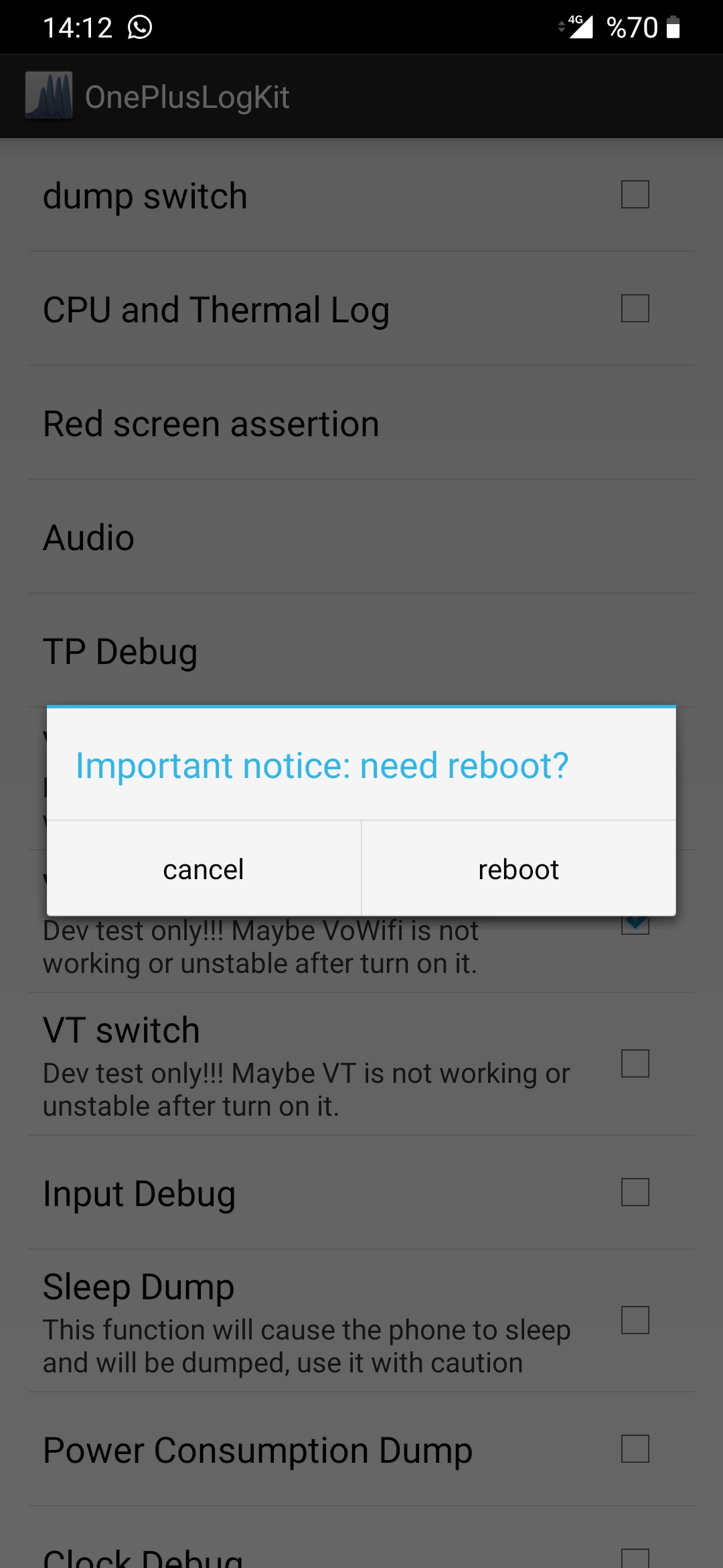

Bahsettiklerinizi harfiyen yaptım. Sadece wolte switch ve vowifi switch'e tik koyunca ekranda bir ikaz çıktı. Sol tarafta cancel, sağ tarafta reboot yazıyordu. Ben her iki tikte de cancel deyip devam ettim. En son cihazı da açıp kapattım fakat ekranda Volte ibaresi çıkmadı. Acaba cancel değil de reboot'mu demem gerekiyordu?

reboot etmeniz gerekli diye biliyorum cancel iptal eder çünkü

Bahsettiğim ekran bu. Şimdi baştan reboot diyerek tekrar yaptım fakat yine olmadı ☹️
Menüdeki wolte ve vowifi aramada etkin. Acaba beta 8 sürümden dolayı mı olmuyor.

işaretlenmesi gereken yerler işaretli olduktan sonra reboot dediyseniz konuyu açan arkadaşın dediğine göre olması lazım kendisi de beta kullanıyormuş onun ekran görüntüsünde var.Birde telefonun ayarlar menüsünden sim deki yerleri de işaretlediniz mi?

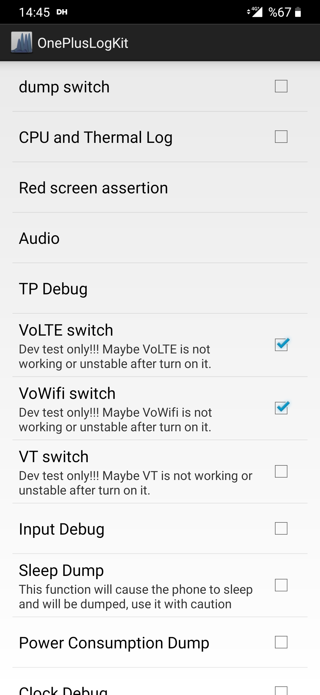

Yeni güncelleme geldi arkadaşlar
