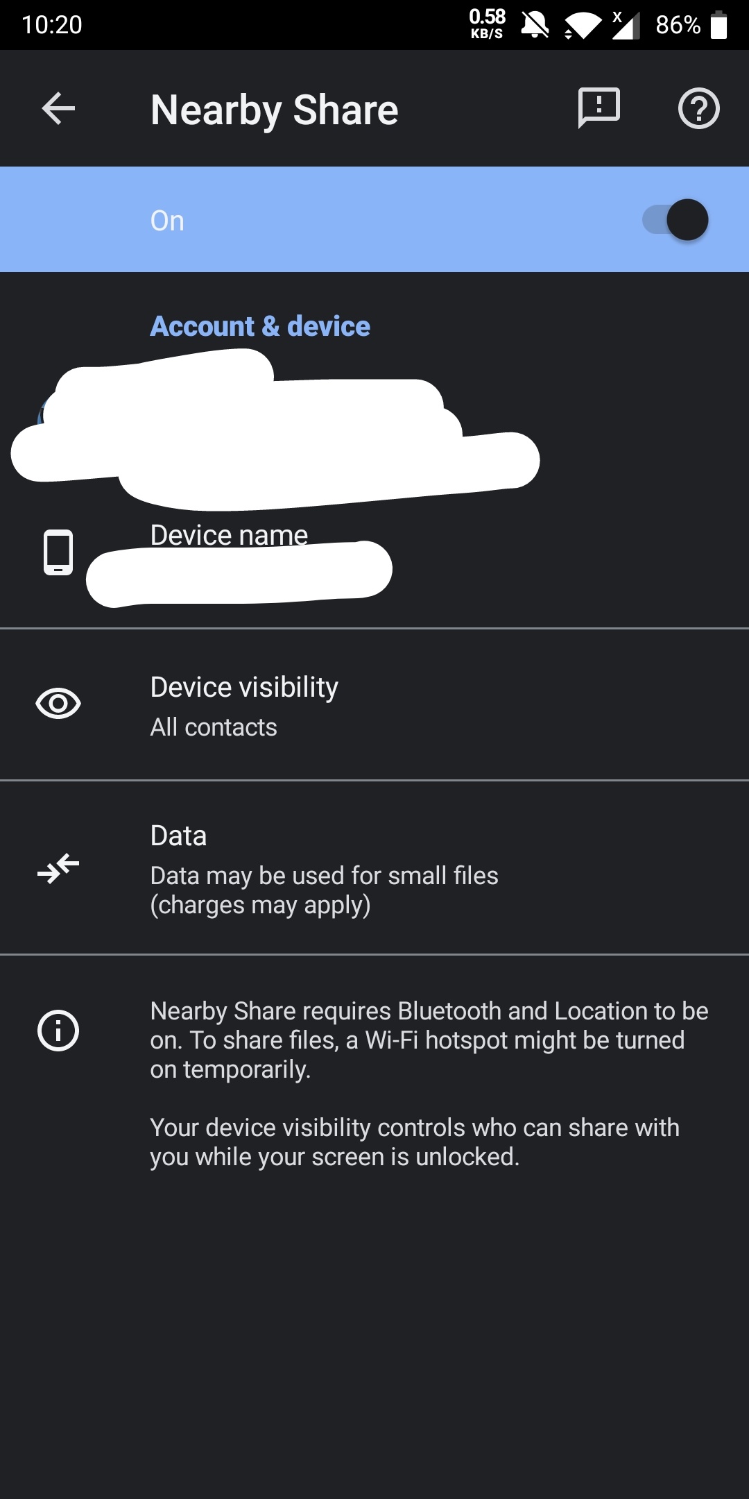

Bulunduğu yer;
Settings -> Google -> Device Connections -> Nearby Share
Direkt arama yaparak da ulaşılabiliyor. Deneme şansı olan varsa denesin.
Orijinalden alıntı: bortecoder
Bulunduğu yer;
Hocam siz Google hizmet servislerinin betasını kullanıyorsunuz sanırım. Beta sürümde var bu özellik. Normal sürümde aktif değil malesef.

Henüz karşıya bir cihazı bulamadım. Mi6'da denemeye çalıştım ama özelliklgi aktifleştiremedim.
Bu mesajda bahsedilenler: @CengizGurkan
