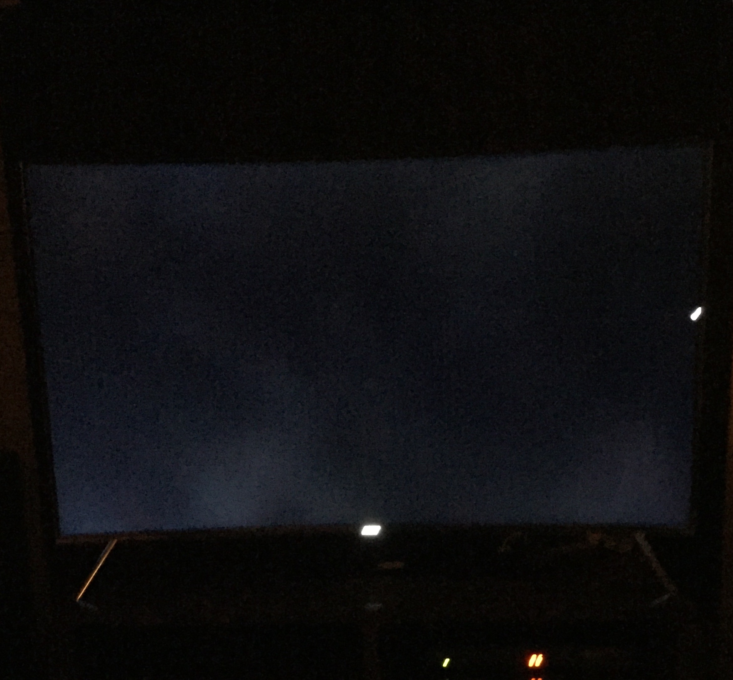

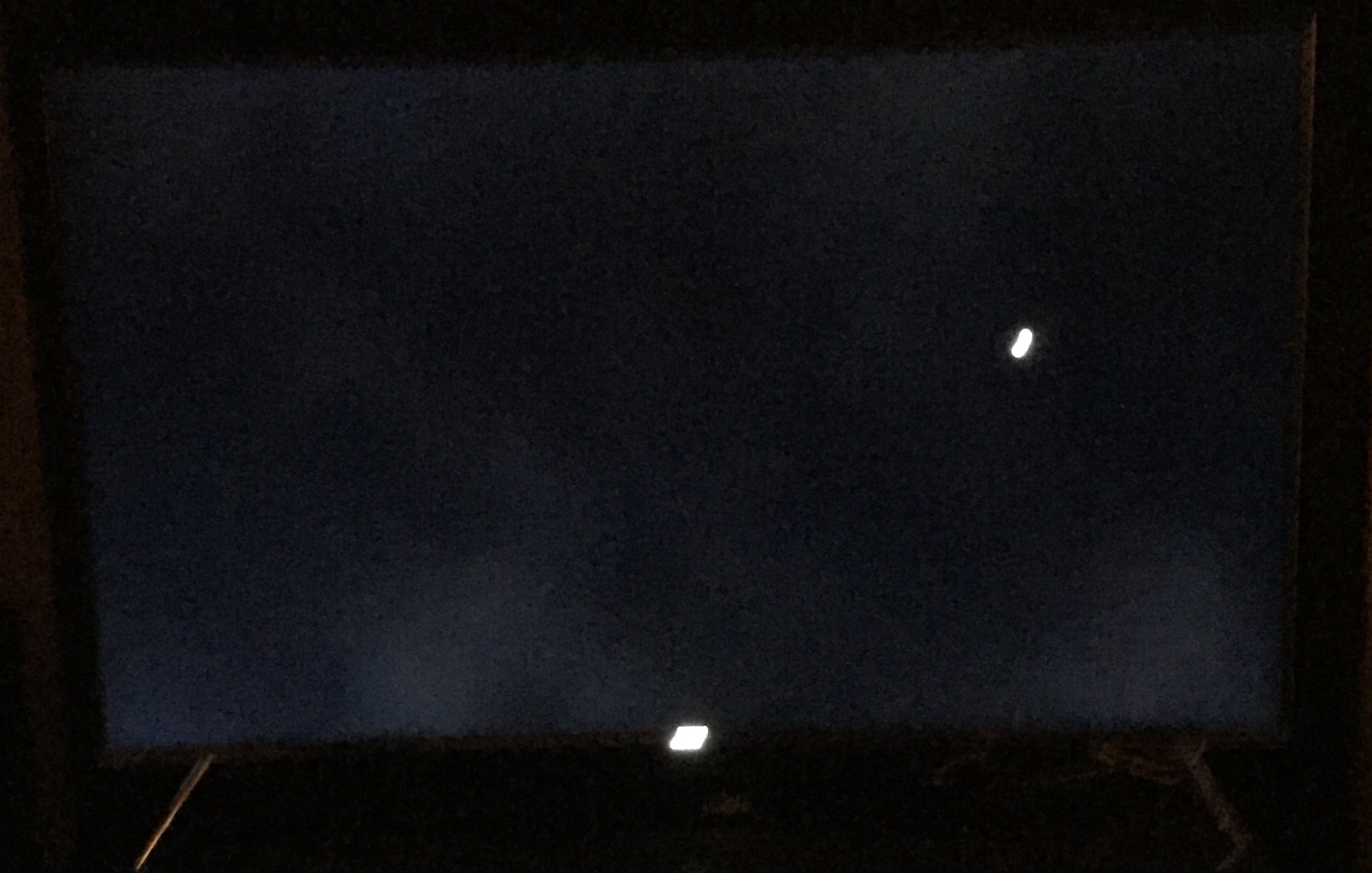

14 yıl
Orijinalden alıntı: ender123
ender arkadaşımızın dediği tüm koşulları ve ayarları uygulayarak az önce Clouding (Bulutlanma) sorunu üzerine bir test yaptım.
İzlediğim bir dizinin son bölümünden bir karanlık sahne yakaladım ve resmini çektim.
Arka ışık değeri en yüksekte iken çekilen resim
Arka ışık değeri nispeten daha düşük iken çekilen resim
Yorum sizlerin arkadaşlar... Sizce bundan dolayı servisi çağırıp iade talebinde bulunmalı mıyım?
Yoksa bu kadarı da normal mi?
Zaten izlerken çok da rahatsız etmiyor açıkçası lakin zamanla artar mı bu olay?
