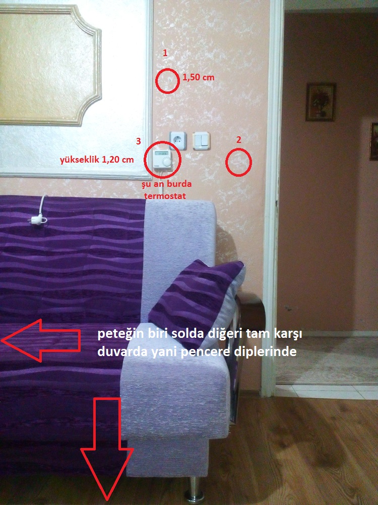

arkadaşlar syntec oda termostatını alıp bağladım 2 gün denedim.kombim viessman vitopend w-100 kobide sıcaklık ayarını 4 de aldım 60-70 derece arasında ısıtıyor.
akşam 8 sabah 8 arası çalıştırdım termostat ile ortalama 12 saatte 4 mterküp yaktı önceden 35-40 derece arası yakıyordum ve 8 metreküp yakıyordu.
termostatın ısı algılamasını test ettim balkona çıkardım akşam 9,7 derece iken içeri getirdim 13 dk sonra içerideki sıcaklığı ölçüp sabitledi kendini.
termostatın derecesini 22,4 de ayarladım 22.2 den aşağı düşünce çalışıyor 22,6dan yukarı çıkınca duruyor
bu ayarda iken gereken sıcaklığa 20-25 dk lık bi çalışmadan sonra gelip duruyor ve tekrar düşmesi 2-2,5 saati buluyor
bir sorum olacak resimde belirttiğim 1, 2 ve 3 nolu yerlerden hangisine taksam saıcaklığı daha iyi algılar
değli yorumlarınızı bekliyorum

0,2 hassasiyetle çalışıyor.
0,2 altta ve 0,2 üstte çalıştığını düşünürsek 0,4 fark oluşuyor. 0,4 de petek sıcaklığı etkisi ile artsa 0,8 yapar. Biraz fazla gibi. Ama hissetmiyorsanız önemli değil. Syntech için sıcaklık algılama problemi yaşadılar. Eğer siz yaşamıyorsanız o zaman diğerinde sorun olabilir.
Tüketim biraz fazla bu havalara göre. Sıcaklığı korumaya bakın. Evdeki hava kaçaklarını kapatın.

Edit: Termostatın aslında kapıdan uzakta olması gerekir. Ama peteklerden de uzakta olması gerekir. Artık yerini siz bulacaksınız. İşaretlediğiniz yerler çok da farklı değil.

hasan bey çok teşekkürler engin bilgileriniz için
o zaman kapıdan uzak bir yere koymam gerkiyo diyorsunuz yerden yükseklik olarak 1,20 cm -1,50 cm ne tavsiye edersiniz?

Termostatın yerden 1,5m yükseklikte olması daha uygundur.
