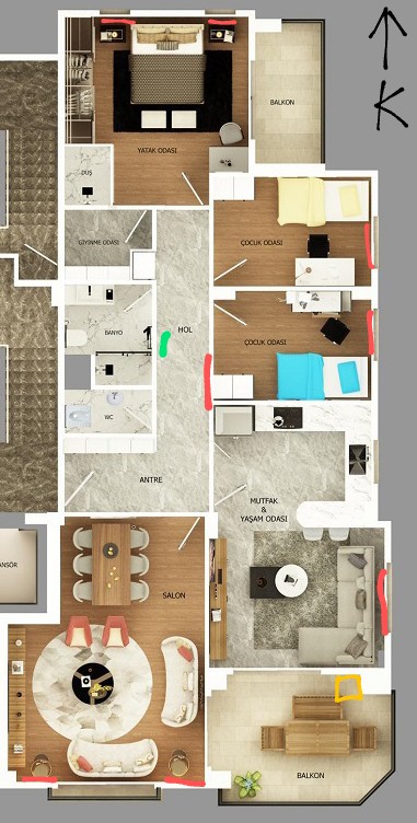

Selamlar, bosch 2300i kombi taktırdım cr50 oda termostatı aldım ama termostatı nereye montaj edeceğime tam karar veremedim. Koridor olacak yüksek ihtimalle ama neresine?
Kırmızı: petek
Sarı: kombi
Yeşil: termostatın en olası montaj yeri
4 yıl (172 mesaj)
Düşündüğünüz nokta peteğe çok yakın olduğundan verim alamayabilirsiniz. 1. ve 2. noktalar ideal, 3. nokta ise alternatif yerleşim noktaları.

Benim evim gibi eviniz. Bende oturduğumuz yere koyuyorum kablosuz termostat var. Yani gece yatana kadar salonda duruyor, yatınca yatak odasına koyuyoruz.
Ev Güney cephe olduğu için salon öğlen kendi kendine ısınıyor. Arka odalar Kuzey olduğu için 1 yada 2 derece daha serin oluyor. Ama oturduğumuz yer salon olduğu için kombi kapalı duruyor ve eğer oturan kişi yoksa boşuna boş odaları ısıtmanın anlamı yok faturanın artmasını istemiyorsanız.
Eğer Kuzey odalarına termostat koyarsanız, bu sefer öğlen saatlerinde salon aşırı ısınacaktır güneşin de etkisiyle
Eğer bütün odaların sürekli sıcak olmasını isterseniz, termostatı yatak odasına koyun. Salondaki güneş gören peteklere termostatik vana takın ve istediğiniz maksimum sıcaklığı termostatik vana ile ayarlarsınız.

Önemli bi ayrıntıyı unuttum galiba gündüz evde 2 yaşında çocuklar var ve yatak odası hariç diğer odaların kapısı sürekli açık.
Aslında salon ve mutfağa termostatik vana takmaktı aklımdaki ama yaptığım masrafı amorti süresi çok uzun olacak diye sonraya bıraktım çünkü adanadayım kış uzun sürmüyor. Gece petek sıcaklığı 35 ve içerisi sabah baktığımda 22 kuzey odası 19 derece.
Koridorda gösterdiğim termostat noktasının kuzeyi biraz serin oluyor. Benimde aklımdaki evin ortalaması o bölge olunca termostat orada olsa ortalama evin oda sıcaklıkları hemen hemen denk olur.
Geçici bi tesisatla salona montajını yapayım eğer kuzey odalar soğuk olursa koridora bakayım.

Salona termostatik vana takacaksanız oda termostatını salona koymayın. Birde ben mutfağın peteğini kapattım hiç de ihtiyaç duymadım. Çünkü fırındı ocaktı derken zaten sıcak bir yer.
Bende de 3 yaşında çocuk var inanın gece 21 derecede uyuyorlar buna rağmen üstünü sürekli açıyor sıcağı sevmiyorlar. Ben herkesin yaptığı gibi çocuk odasını 24 25 derece yapsam atletle yatırmam gerekir çocuğu.
