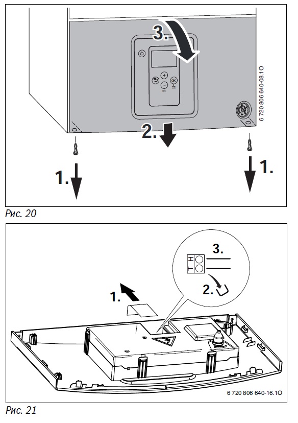

general ht 300 aldım. Kurulumu özellikle kablosuz vericiyi kombiye bağlamayı anlatan bir video var mı. Kombim bosch 6000.
8 yıl (2812 mesaj)
BOSCH CLASS 6000 BAĞLANTISI.
Köprüyü çıkarın.
Alıcı yani röle modülünün termostat uçlarını köprüyü söktüğünüz yere bağlayın.
Alıcının enerjisini bağlayın.
Vericinin pillerini takın.
Vericiyi yazdığınız gibi kombiye bağlamaya da çalışmayın.

8 yıl (46 mesaj)
Sayın hasanemmi, evet haklısınız bağlantı yanlış yapılmış. termostat röle kutusunun içindeki kombiye giden bağlantı A-C olarak bağlandığı için çalışmıyormuş. doğrusu A-B şeklinde bağlanacakmış. < Resime gitmek için tıklayın >

Vaillant eco tech pro için vaillant wrt35 kablosuz termostat verimli olur mu? yeni kombilerde ayarlanan kalorifer ısısına ulaşınca durmak gibi bir özellik var mı? Bu durumda sanırım termostata gerek kalmazdı :).
U
8 yıl (70 mesaj)
Hocam doğrudur, uzaktan erişim önemli değil benim için. Sadece işini doğru yapması yeterli. Almayı düşündüğüm kimbiler bosch condens 2500w ve baymak duotec 24 kw. Ayrıca SanTek konusunu da takip ediyorum. Senin urettigindrn haberdarim. Oda sçeneklerim arasinda bilmeni isterim. Çok fazla bir bütçe dr ayırmak istemedim o.t için. Oyundan intherm düşünmüştüm. Yinede zamanını ayırdığın için teşekkür ederim. Kolay gelsin
Edit : bosch a kablolu o.t taktirma imkanım olsaydı çok fazla düşünmezdim. Ancak 4 duvar delmek çok istediğim bir durum değil şuanda.
< Bu mesaj bu kişi tarafından değiştirildi up35 -- 10 Kasım 2017; 21:23:20 >
Bu mesajda bahsedilenler: @hasanemmii
