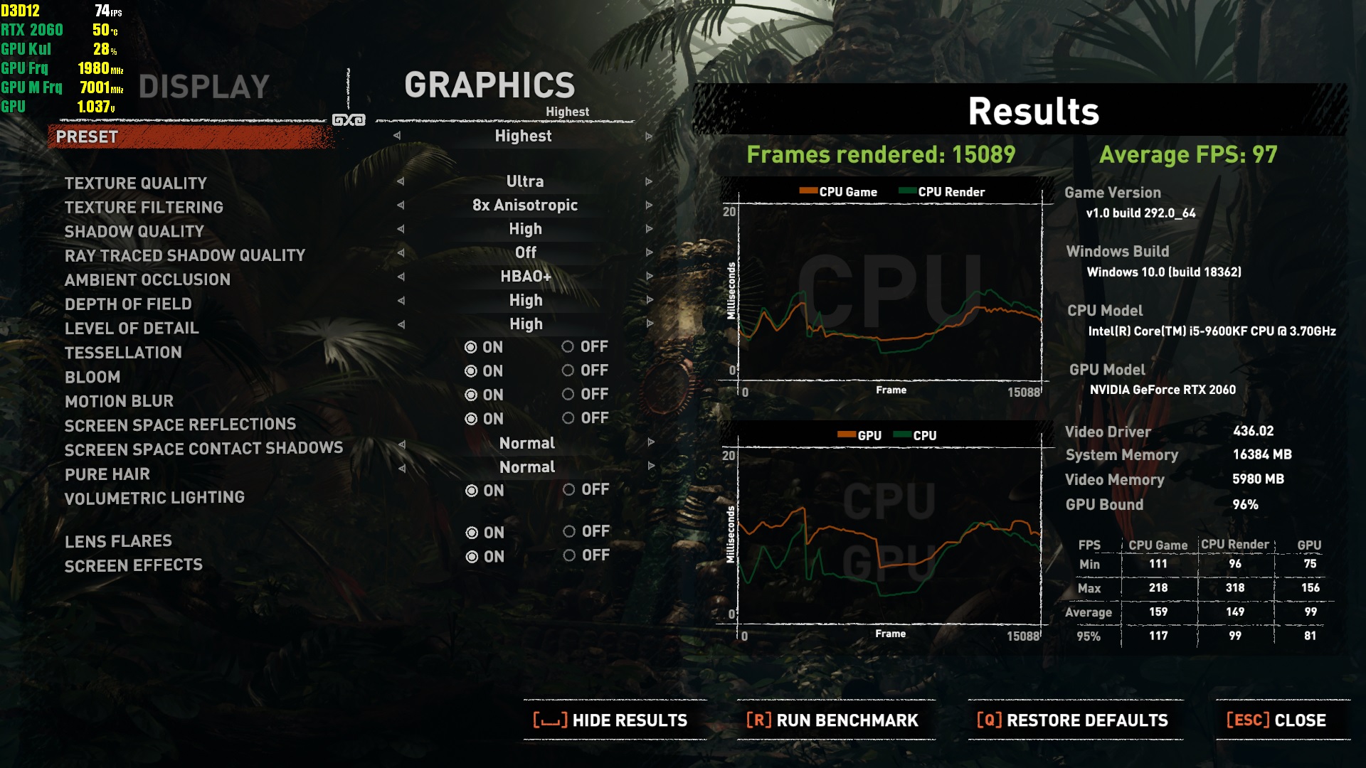

Bugün kartı kurcalarken 1 şey farket'tim.
Rtx 2060'lar 1660 gibi bellek hızı'ndan etkileniyor'lar, Super versiyon'lar 8gb ve hali ile 256bit, belki'de kazanım lar'ı sadece cuda sayısı ile alakalı olmayabilir gibi geldi bana, gerçi her oyun'da bu kadar kazanım oluyor'mu henüz bakmadım.
Stock. Bu halde iken voltage, 1.018 ilâ 1.050 arası değişken, genel'de 1.031~1.037mv ağırlık'lı kullanıyor.

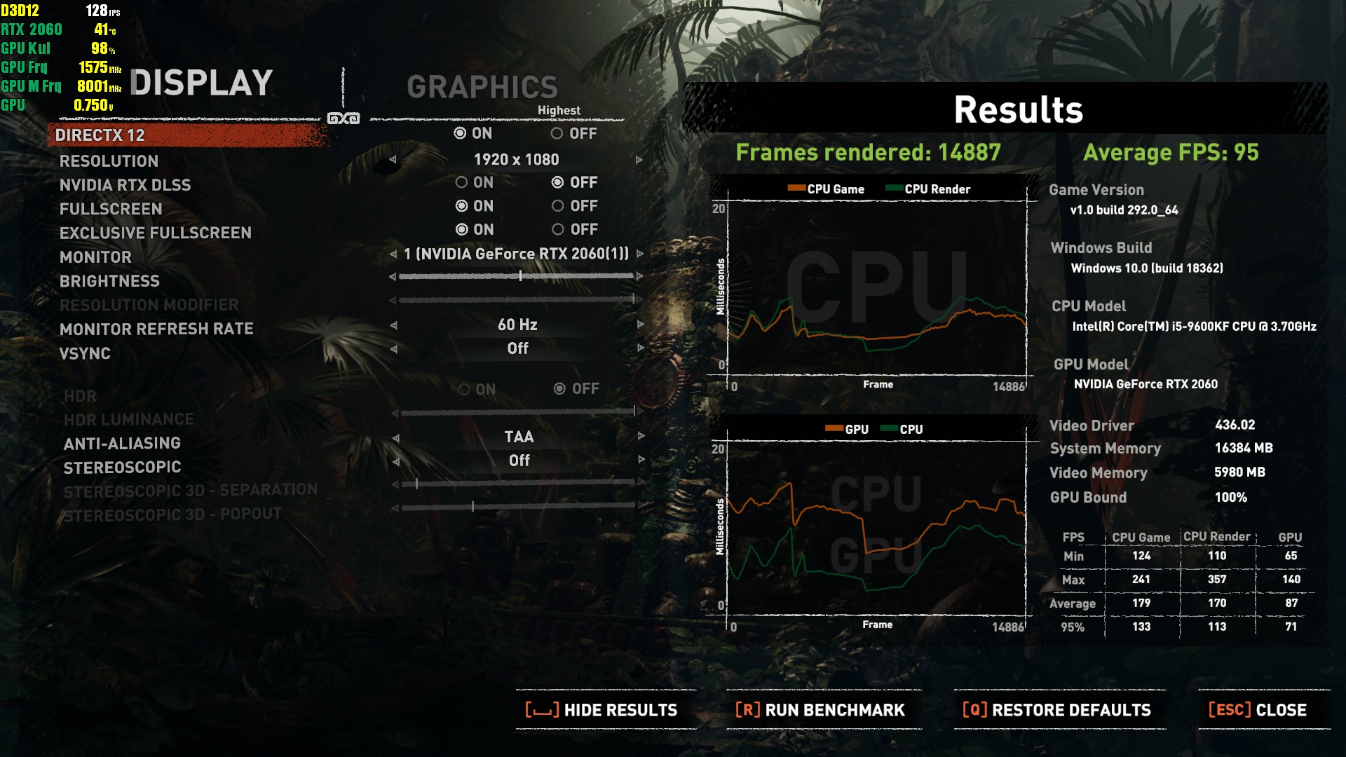

UnderVoltage 750mv./ Downclock 1575mhz./ Memory o.c. +1000. Bu şekil'de minimum fps etkileniyor.

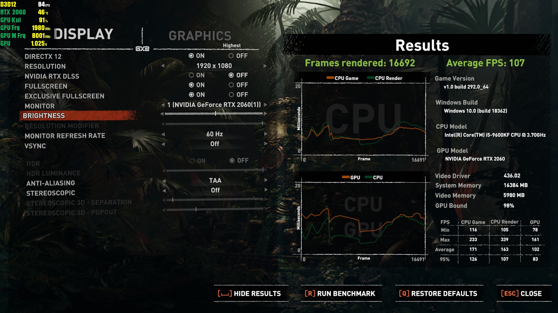

GPU&Voltage stock. Memory overclock (+1000.)
