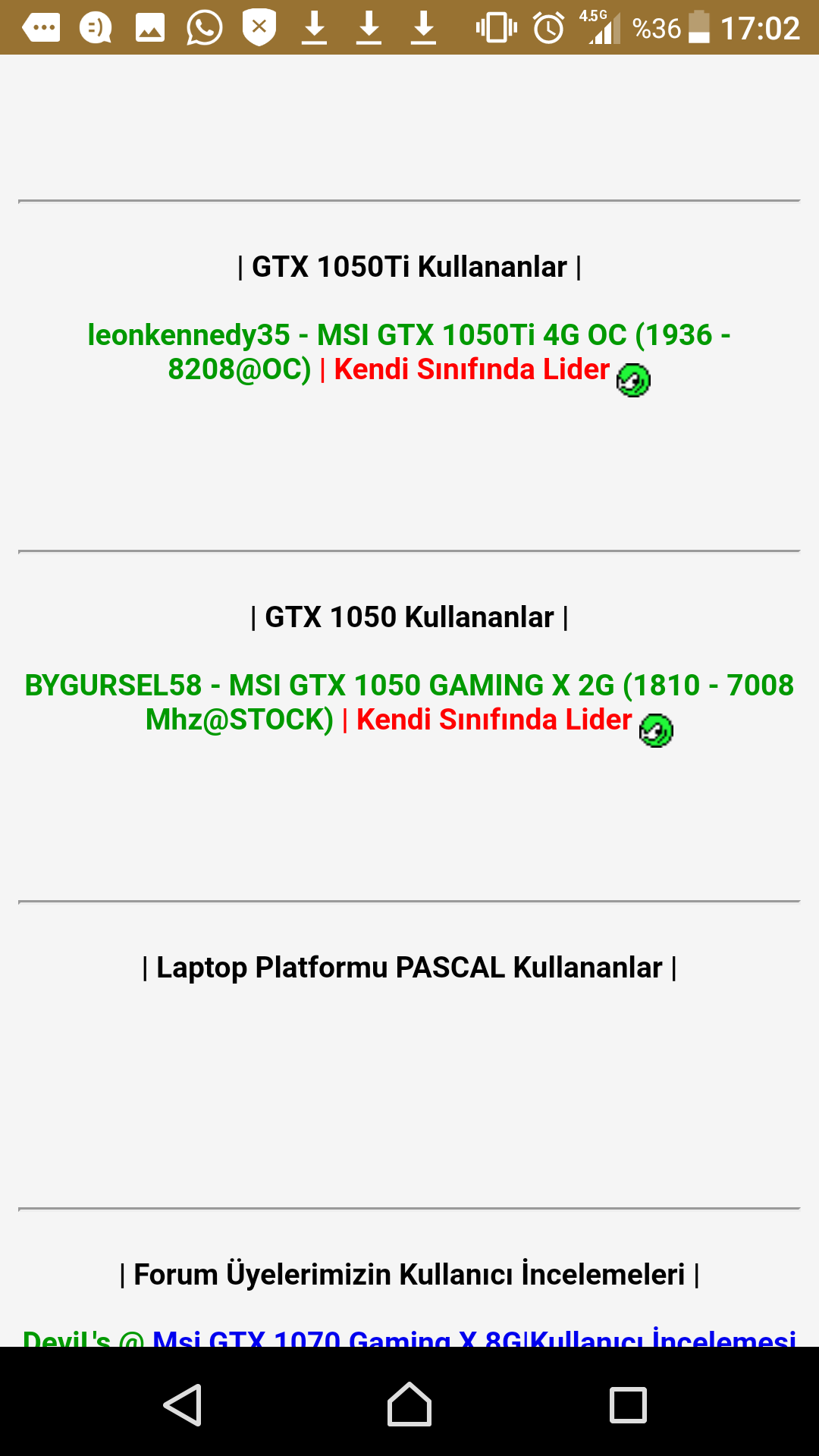

Artık konu tekrar hörtlediğine göre eklerseniz sevinirim, ilk siftah da benden
İmzayı aldım bile

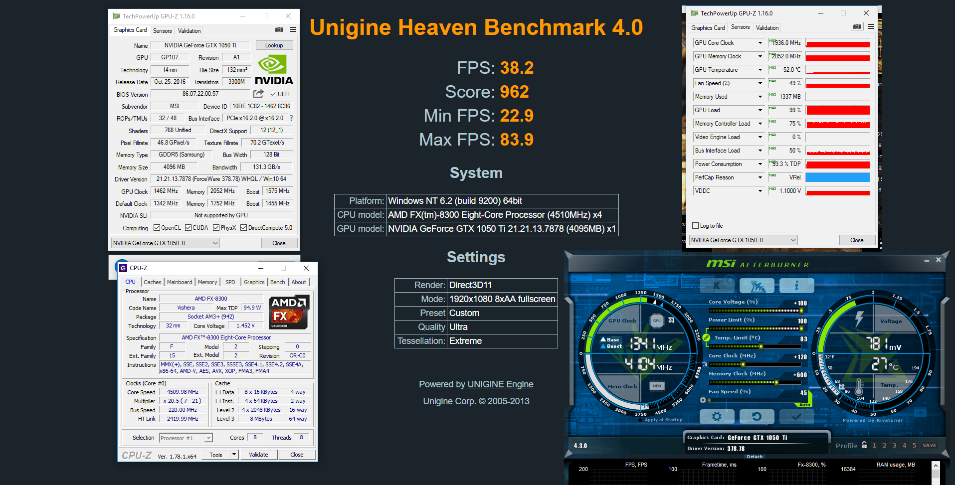

MSI GTX1050Ti 4GB OC:
Kartınız hayırlı olsun, ekledim.

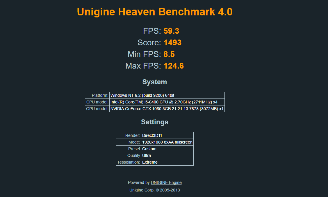

CW çok az da olsa var, kasayı aşağıda kullanan birisi duymaz sesi fakat ben üstte kullandığım için kulaklık olmadığında az da olsa duyuluyor. Ayrıca 3 GB almayı düşünen arkadaşlar varsa önermiyorum. Sadece bellek değil, performans olarak da daha düşük 6 GB olan versiyondan. Bu da benchmark sonucu: < Resime gitmek için tıklayın >

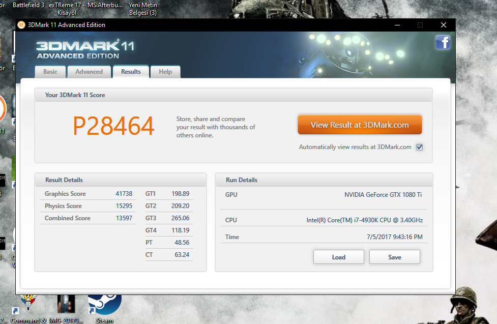

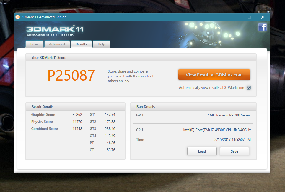

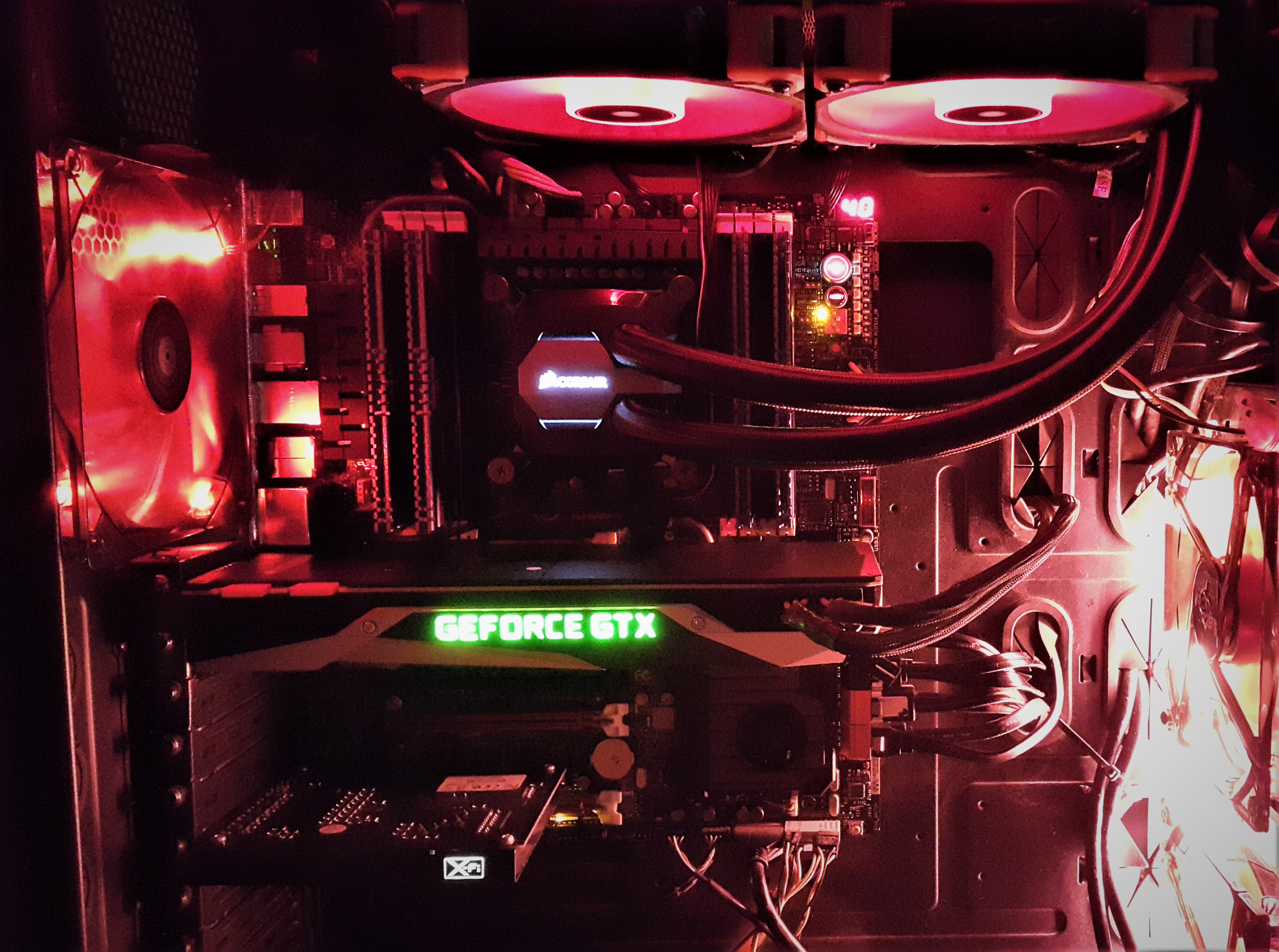

Evet arkadaşlar 2 adet r9 290 tri x i satıp 1 adet msi 1080 ti founders aldım. mining olaylarından dolayı kartın piyaası yukselmişken elden çıkardım.. kendim bilgisayarcı olduğum için SIFIR yurtiçi garantili olarak uyguna aldım kartı. ( R9 LARIN GARANTİSİ BİTMİŞTİ) founders seçmemin sebebi kasamın içine sıcak hava basılsın istemiyor olmam..foundersta yaptığım araştırmalarda fan sesi gayet makul seviyelerde olmasıda buna etken oldu...
ARTILARI +
- İŞİN AÇIKCASI SAYMAKLA BİTİREMEM
- KART ÇOK SERİN ÇALIŞIYOR 74 DERECEDE FULL YÜKTE +110 FREKANS + 400 MEMORY O.C
- FPS KONUSUNDA 2 R9 DAN DAHA YÜKSEK FPS ALIYORUM.
- DAHA AZ GÜÇ TÜKETİYORUM
- KASA İÇİ DAHA FERAH OLDU VE TABİKİ DAHA AZ ISI YAYILIYOR. ( KIŞIN ARARIM R9 LARI ANCAK ODAYI ISITIYORDU ÇÜNKÜ :D)
-COİL WHİNE SORUNU YAŞAMADIM R9 LARIMDA BİR MİKTAR VARDI.
-KART ÇOK ŞIK ELİNİZE ALDIĞINIZDA BEN KALİTELİYİM HİSSİYATI VERİYOR YANDAKİ IŞIKTA CABASI
KENDİ ADIMA ÇOK GEREKLİ YERİNDE BİR DEĞİŞİM YAPTIĞIMA İNANIYORUM. BU ARADA FREESYNC BİR MONİTOR KULLANIYORUM. VEGA ALMAYI DÜŞÜNÜYORDUM ANCAK ÇIKAN SON HABERLERDEN SONRA NEFRET ETTİM ( 1 SENEDİR BEKLİYORUM ÇÜNKÜ ) BU KARTI ALDIM.. İYİKİ ALDIM DİYORUM ÇÜNKÜ VEGALARDA UCUZA ÇIKMAYACAK VE Bİ 1080 Tİ PERFORMANSI HAYAL.
EKSİLERİ -
- KART ÇOK GÜÇLÜ BAZI OYUNLARDA GPU KULLANIMI 100 DE YUZ OLMUYOR. ( İŞLEMCİM 4,8 GHZ RAMLAR 2133 MHZ CL 10 11 11 ZAMANLAMA İLE ÇALIŞIYOR. )
- O.C. YAPMAYA TEPKİSİ KISITLI GİBİ. O.C. OLUYOR ANCAK KARŞILIĞINI PEK ALMIYORSUNUZ. GERÇİ KAÇ FPSYİ GORÜCEM ARTIK.. CS GO DA 270-299 FPS ARASI GEZİNİYOR 2K HERŞEY ULTRADA (MSAA 4X GALİBA EMİN DEĞİLİM)
3DMARK SKORLARIMI VE KASA RESİMLERİNİ EKLEYEREK YAZIYI BİTİRİYORUM.
