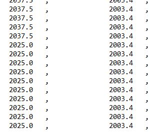

Strix 1070'de boost hızı 1835 olduğu halde GPU-Z Sensör kayıtlarına göre 2037 - 2025 mhz gibi core clock lar görüyorum . Nasıl oluyor bu O.C yapmadan ?

Orijinalden alıntı: m-99
gpu boost 3.0
