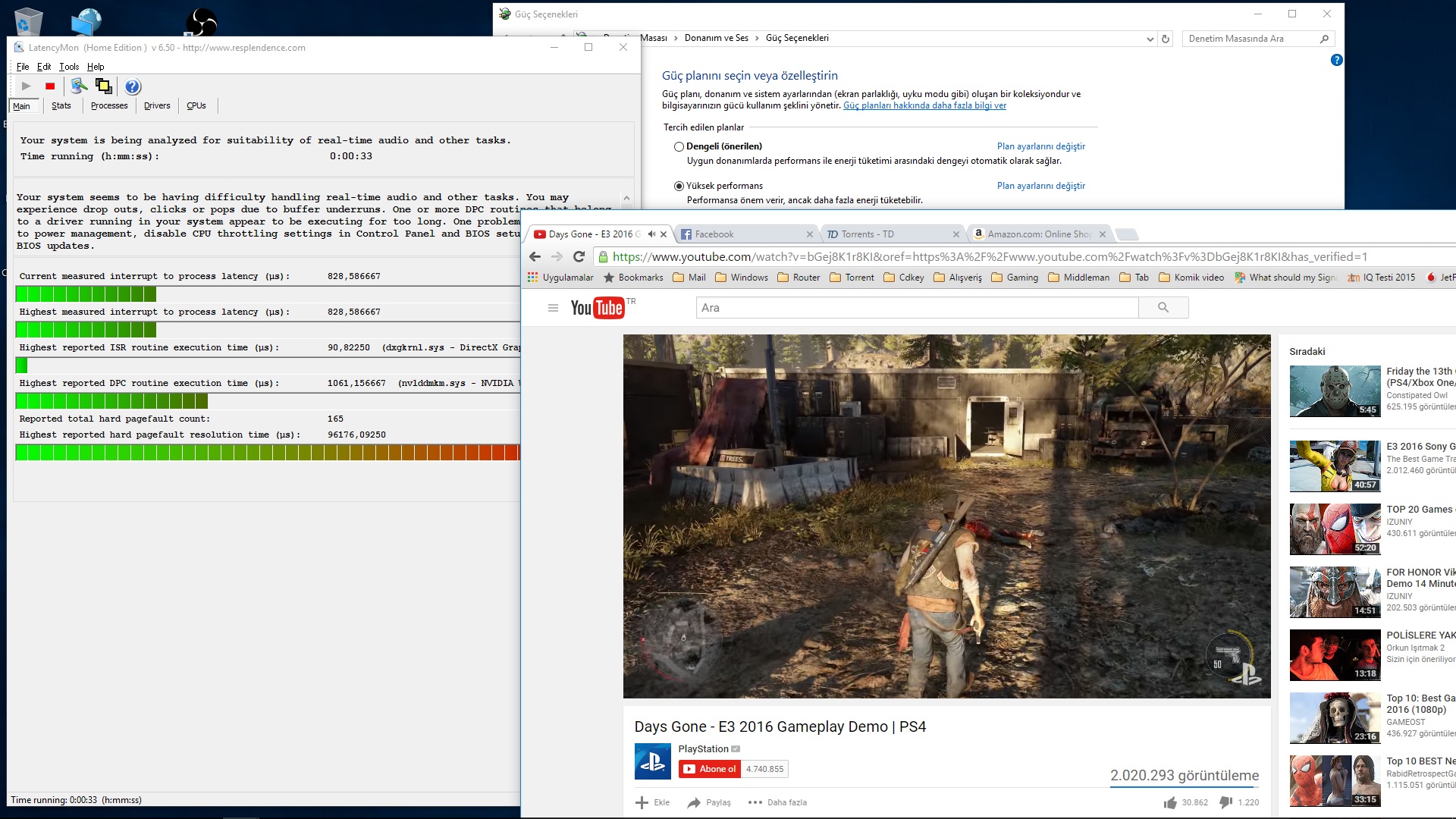

Latency ? Hmm... oda ne ? CW sorunu sabit maalesef artık görmezden gelmek durumundayım.
Güç profili Dengeli ve Chrome (Youtube ve çoklu sekmeler) açık :
Buda benchmark yaparken:

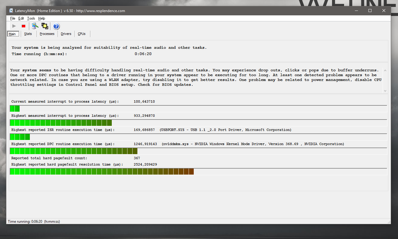

Buda bana cehennemi yaşatan eski MSI 1070 X değerleri (Oyun yada benchmark eklemedim zira yüksek güç profilinde sorun kısmen çözülüyor):
Burdan anladığım kadarıyla sorun kart üreticileriyle alakalı PCB yada başka bir komponent kısacası yurtdışı forumlarındaki teorileri kanıtlar nitelikte.Sürücülerle bakalım ne kadarını çözebilecekler bu sorunun işte şimdi ilginç bir hal aldı.Defektli kartlarn Latency lerini hiç olmazsa kabul edilebilir değerlere çekebilirse Nvidia yada sürücü/uyumluluk kaynaklı olanları çözebilirse çoğu kişinin başı ağrımaz kartını kullanmaya devam eder öbür türlü cidden sıkıntılı.

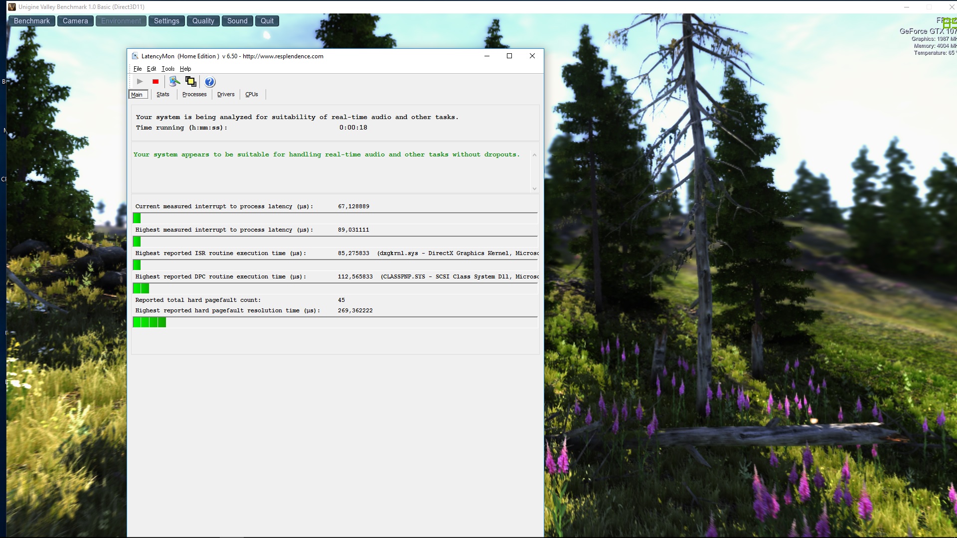

Akıcılıkta sorunsuz GTX 780 AMP değerleri
