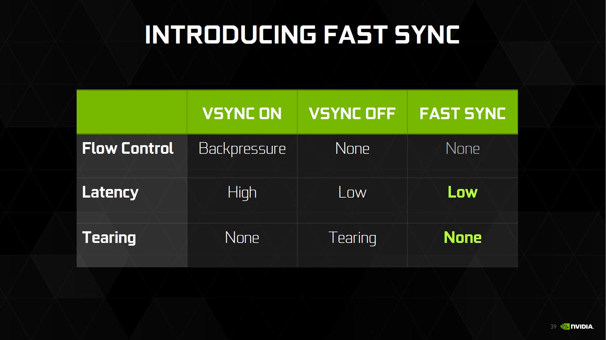

Fast Sync
17:52 de Fast Sync hakkında bilgi veriyormuş yeni gördüm.
Tam doğru şekilde değinmemişler aslında.. Ama genel olarak adından da anlaşılacağı üzere Fast-Sync, yüksek FPS lerdeki yırtılmayı engelleyen bir teknoloji. (monitörün yenileme hızından daha fazla alınan fps durumlarında)
Cahilce bir soru soracağım. Monitörün yenileme hızından yüksek fps alınıyorsa neden fpsyi monitörün yenileme hızına sabitlemiyorlar? Monitörün hızından yüksek fpslerin bir kârı var mı ki?
V-sync tam olarak dediğinizi yapıyor, ama bu seferde input-lag oluşuyor.

Nvidia'nın tek eksiği, yüksek FPS lerde işe yarayacak bir Sync teknolojisi. O da Fast-Sync.. Ama bunun Gsync ile hiçbir alakası yok. Yine başka noktalara gidiyorsun.
Ama anlamadığım G-sync neden bye bye? Elbet düşük FPS aldığın oyunlar çıkacak. Gsync yine bu noktada yardıma koşacak. (ki piyasadaki oyunların %80 in optimize özürlü ve düşük FPS veriyor.)

Sabitleniyor. Teknolojinin adı da V-sync .. Ama V-sync'in yarardan çok zararı var. Input lag yapıyor ve mouse da bir takılma hissiyatı veriyor kullanıcıya.
Monitörün hızından yüksek fps nin getirisi yok. En iyi seçenek monitör hz si ile fps nin aynı olması. Bu oran ne kadar yüksek o kadar iyi oluyor. 144/144 mesela.
Hocam teşekkürler cevap için. Yalnız önümde bir oyun var mesela şu an, hem V-Sync seçeneği var hem de fpsi 60'a sabitleme var. V-Sync'i açmadan fpsi 60'a sabitlersek de input lag olur mu? Input lag olmaz ama tearing mi olur yoksa?

https://www.reddit.com/r/nvidia/comments/4jtbca/fast_sync_vs_gsync/ şu konuyu paylaşayım daha fazla uzamasın, eksiğim varsa tamamlarsınız:) Öncelikle V-sync fps'yi monitörünüzün maksimum yenileme hızına sabitleyerek Tearing'i önleyen bir teknoloji ama ortaya hatrı sayılır bir Input Lag çıkartıyor. Fast sync ise FPS'yi sabitlemeden, FPS monitörünüzün maksimum yenileme hızının üzerine çıktığı zaman Tearing'i engelliyor ve V-Sync'e göre çok daha az Input Lag yapıyor. G-Sync ise düşük FPS'lerde özellikle 60' FPS'nin altında oluşan yırtılmaları engelliyor.
Yani sonuç olarak Fast Sync aslında V-Sync'in yerine gelmiş bir teknoloji olup G-sync ile neredeyse hiç bir bağı yoktur.

Anlayamamakta direndiğiniz şey şu, bu teknoloji sürekli v-sync teknolojisi ile karşılaştırılıyor, neden? Çünkü V-sync gibi, FPS monitörünüzün yenileme hızının üzerine çıktığında oluşan tearingi engellemek için yapılmış bir teknoloji. Paylaştığınız tabloda zaten bunu onaylar nitelikte. G-sync ise düşek FPS'lerde etkili olan bir teknolojidir.
Oyun motorundan 60 kare görüntü çıkması ile, 60 üzeri - değişken kare işlenen görüntünün monitör yetişsin diye işlem hattında bekletilmesi aynı şey değil. O sebeple v sync kapalı olup, direk 60 kare render edilen bir oyunda vsync'in çıkardığı input lag sorunu olmaz.
Yine de eğer atladığım bir şey varsa arkadaş cevap verecektir ama teknik olarak durum böyle.
Kesınlıkle yanlıs bılgı:
Vysnc off oldugunda ınput lag yapmaz yanı fps monıtorun hz ını gecebılıyorsa vsync off demektır ve off olursada ınput lag olusmaz tearıng olusur
V-sync açık olduğunda input lag yapıyor demişim fast-sync çok daha az input laga sebep oluyor demişim bunun neresi yanlış, gerçekten anlamamaya çalışıyorsunuz:)
"Vysnc off oldugunda ınput lag yapmaz yanı fps monıtorun hz ını gecebılıyorsa vsync off demektır ve off olursada ınput lag olusmaz tearıng olusur" yazmışsınız bende zaten on olursa input lag oluşur tearingi engeller demişim, amacınız ne ? Hiç okumadan neden anlamsız cevaplar veriyorsunuz?
