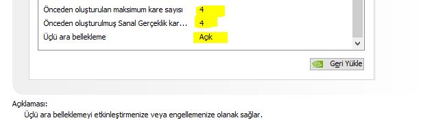

Sıkıntı yaşadığınız oyunda denememişseniz eğer bir de Nvidia Denetim masasındaki şu ayarları deneyimleyin belki stuthering sorununu çözer...
