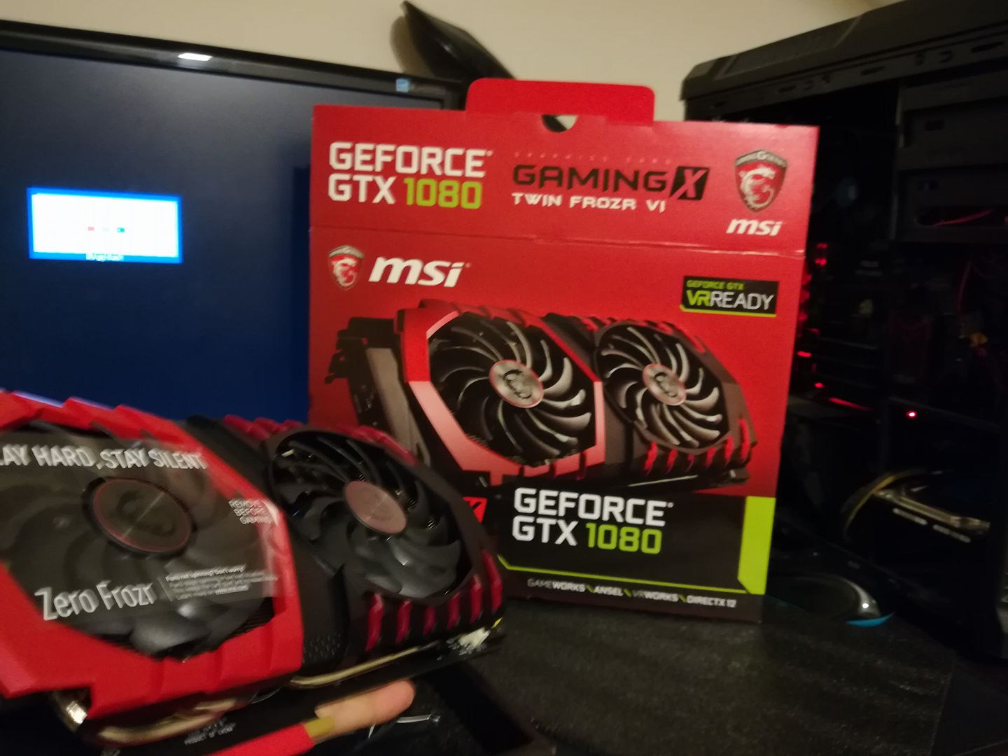

MSİ GTX 1080 GAMING X ile aranıza katılmış bulunmaktayım güzel fiyata aldım hadi hayırlısı.
< Bu mesaj bu kişi tarafından değiştirildi TGuveNs -- 24 Ağustos 2017; 6:25:9 >
