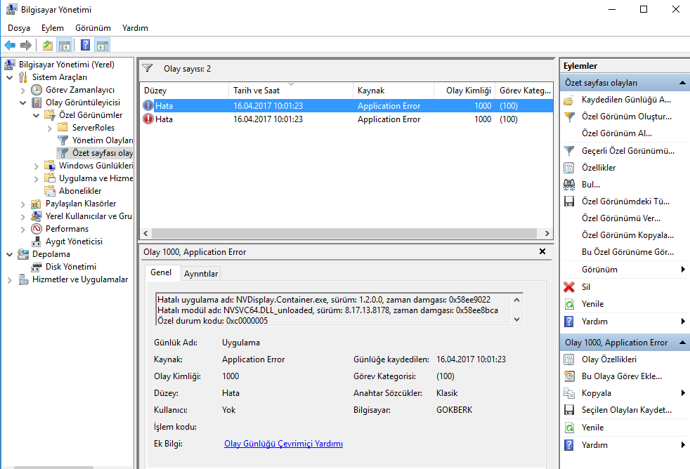

Windows 10 Creators güncellemesinden sonra gelen ekran kartı güncellemelerin de (381.65,381.78 HF) bilgisayar açılırken bir hata kaydı oluşuyor.
NVDisplay.Container.exe nedir bilen var mı? Farklı bir hata kaydında da "NVIDIA Display Container LS hizmeti beklenmedik şekilde sona erdi."
Nette pek bir bilgi bulamadım, bir kaç konu var çözüm yok gibi.
