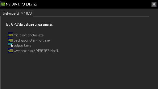

saçmasapan şeyler GPU kullanıyor boşa . Netflix ne alaka anlamıyorum böyle bir şey kullanmıyorum ki Son sürücüden hiç memnun değilim.
edit, Yahu bunlar nedir beyler virus falan mı yedim ben acaba . Ama bilgisayarda bitdedender int. sec. var ücretli epey koruyorum da gerçi .

378.49 whql ile debug modu pascal gpulu kartlar için sürekli olarak aktif oluyor fakat fabrika çıkışlı hızaşırtılmış olan kartlarda hızı standart hıza düşürmüyor.Kullandığım kart fabrika çıkışlı olarak epey bir overclocklu ve 378.49 Whql ile debug modu aktif olarak görünmesine rağmen standart hızlara düşüş oluşmadı.Oyunlar ve genel kullanımda 378.49 Whql de şu ana kadar debug mod dışında başka bir sorun gözlemlemediğim için kullanmaya devam ediyorum.Boştaki gpu sıcaklığı ise bu sürücüde sistem açılışında 20 ile başlayıp bir süre sonra 23-24 C civarında geziniyor.Boşta gpuyu kullanan herhangi bir uygulama görünmüyor.

Siz bilgisayarın içinde buz kovası mı tutuyorsunuz bilmiyorum ama böyle geri bildirim verirken kasanın soğutma koşullarını hangi model hangi kart su soğutma mı var custom mı belirtmek gerek.
asus strix her türlü sürücede 38 derece boşta . 6 aydır böyle

Örneğin; monitörü 144hz'de çalıştırınca masaüstünde bile boşta iken ekran kartı 925mhz de çalışıyor buda haliyle ekran kartının boşta daha yüksek sıcaklıkta çalışmasına neden oluyor. Monitörü masaüstü kullanımda 100 veya 120hz çalıştırınca ekran kartı 125-150mhz arasında çalışıyor yani boşta daha serin çalışıyor. Oyun harici monitörü masaüstü kullanımda 100hz çalıştırıyorum ve ekran kartı için özel fan profili oluşturdum boşta ekran kartı 29-30C de çalışıyor. Tabii ekran kartının üzerine doğru üfleyen 2 tane 110cfm'lik fanında faydası büyük...)
