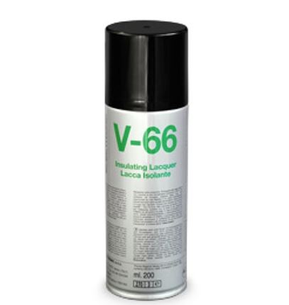

Coil Whine
Bu konu ile ilgili faydasını olabileceğini düşüneceğim bir durum oluştu kafamda denemek isteyenler için buraya yazayım istedim. Bunu düşünmeme sebep ise aldığım elektronik devreler için yalıtım yapan bir sprey ürünü üzerinde okuduğum "Titreşen bileşenleri tespit eder." diye bir uyarınında geçmesiydi ve minimum -30C ile maximum +130C ısı aralığına dayanabiliyordu. Bu spreyi ben işlemcilerde malum meltdown ve spectre açıklarından sonra yeni işlemcileri beklerken elimdeki i7 4790k'yı biraz daha kullanmaya karar verdiğimden delid yaptım ve delid sonrası metal sıvı macun değmesin diye i7 4790k'nın içinde işlemcinin hemen yanında duran elektronik bileşenler(kapasitörler veya dirençler) üzerinde kullandım. Elektronik kartların yüzeyini temizlemeye yarayan özel spreyler ile ekran kartı PCB'sini temizledikten sonra elektronik devreler için yalıtım yapan vernik spreyler(plastik kaplama) kullanarak ekran kartınında yine PCB'sini kaplarsak bu öten bobinlerin sesini kesebilir veya azaltabiliriz diye düşündüm ( en azından elinde çok eski ama öten ekran kartı olanlar deneyebilirler )
Not: ekran kartlarında kullanılan Choke Coil (boğucu bobin) devre elemanı coil whine sesininde sorumlusu bu bobinleri vernikleseler aralarındaki boşluk kapanacağından ses önlenir ama nedense bunu yapmıyorlar veya yeterince özenmiyorlar...
PCB'ler ve elektronik bileşenler için koruyucu kaplamalara birkaç örnek
Due-Ci Yalıtım Vernik Sprey (Plastik Kaplama) V-66 -30C ile +130C (Benim kullandığım ürün)
Tam bilgisi:
http://www.duecielectronic.it/index2.php?lang=eng&menu_1=prodotti&menu_2=V-66&cat=vernici
https://urun.n11.com/kompresor/yalitim-vernigi-P122262310

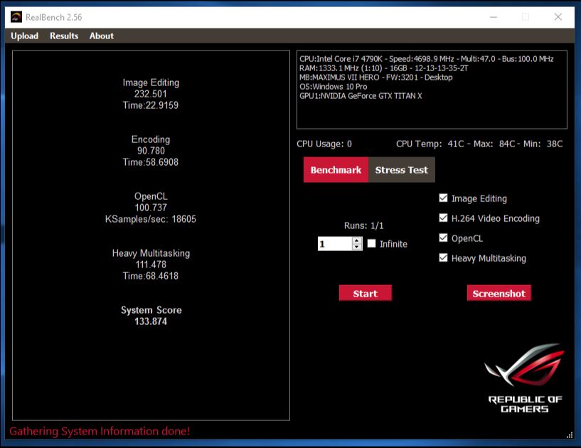

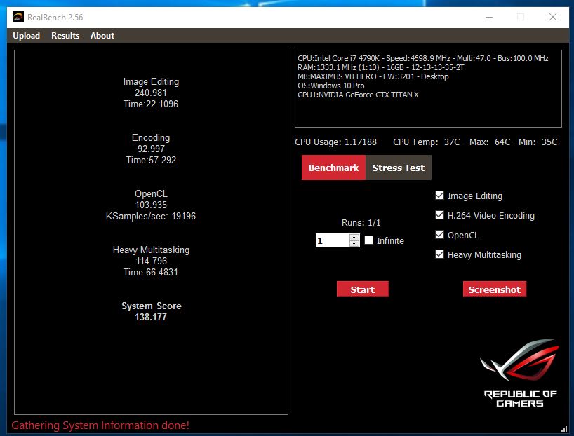

Bu konuda Pascal adına herşey konuşuldu o yüzden bir parça konu dışına çıkmakta sorun olmasa gerek. Konu gereği CPU delid ile birlikte GPU hybrid performansından bahsetmekte yerinde olur galiba.
CPU delid olayına girmemin sebeblerinden biri Meldown ve Spectre açıkları patlak verince 8700k ya geçmekten vazgeçtim. Hazır vazgeçmişken delid deneyimi olsun diye tabii bir miktar araştırdıktan sonra elimdeki emektar 4790k ya jilet yöntemiyle delid yapmaya karar verdim. Bu arada araştırmalarımda i7 4790k'nın LN2 sayesinde 1.79v ile 7000mhz değerlerine çıkması yüksek voltajdaki endişelerimi bir parça azaltmıştır yani sonuçta bu işlemci 1.79v'ta dayanabilmiş bu da ikinci sebeb oldu. Tabii benim böyle azotla işim yok ama 4800-4900 stabil olsun yeter. İşlemciyi IHS'den ayırırken aslında kolayca eğilip bükülme yamulma gibi sürprizlerle karşılaşmadan kolayca elimde tutarak güç kullanabileceğim cam temizleme jiletiyle yapacaktım ama hazır evde eskiden kalma permasharp yaprak jilet bulunca bununla işe koyuldum çünkü kargo falan beklemek istemedim.
Gerçekten de permasharp yaprak jilet kullanmak daha fazla emek harcatıyor. Bir kere işe girişincede devam ettim ama cam temizleme jiletiyle bu iş daha risksiz, kolay ve zahmetsiz olabilirdi diye düşünmeden edemediğimi belirteyim. Hepsi hepsi en fazla 25 dakikalık bir çabadan sonra CPU'yu IHS'den ayırmayı başardım. Jiletle delid yaparken PCB'sinin çizilmemesine özen göstermenin yanı sıra 4790K gibi bir işlemcinin extra zorluğu işlemci çekirdeğinin hemen sol yanındaki devre bileşenlerinin de jiletin hışmına uğramamasına dikkat etmek gerekliliğidir. Sağ taraftan işe başlayıp sağ alt ve üst köşelere yoğunlaşıp jiletin girebileceği rahat bir nokta bulup kesmeye hafif ittirerek başlıyorsunuz ve jilet yer yaptıkça gerisi geliyor. Sağ tarafı ve üst ve alt kenarları da ayırınca sol tarafta hafiften bir elle ayırma gayreti yetti yani devre elemanlarını jiletle rahatsız etmedim diyebilirim.
Termal çözüm olarak Coollaboratory Liquid Ultra sıvı metal ile soğutucu olarakta NZXT Kraken X62 kullandım.
https://www.amazon.com/Coollaboratory-Thermal-Compound-Processor-Heatsink/dp/B0039RY3MM
İşlemcinin hemen yanındaki devre elemanlarının üzerine de sıvı metal değmesin diye aslında normal termal macun kullanacaktım ama vazgeçip daha iyi bir şey kullanayım istedim ve izolasyon için Dueci electronic V-66 dan bir miktar plastik temiz bir kaba sıkıp sonra fırça yardımıyla bu devrelerin üstüne sürdüm.
http://www.duecielectronic.it/index2.php?lang=ita&menu_1=prodotti&menu_2=V-66&cat=vernici

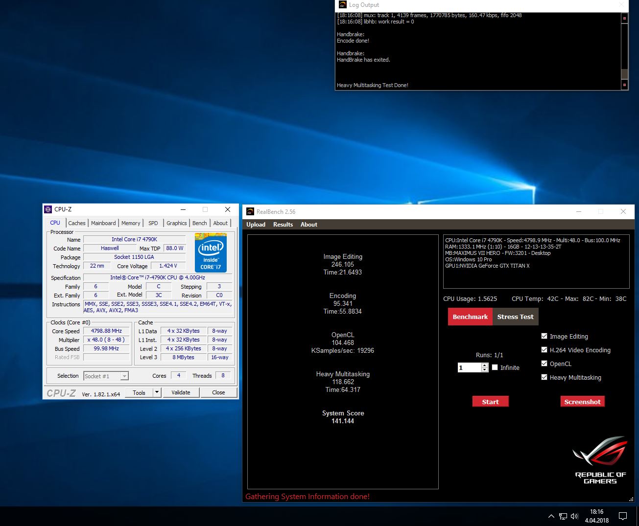

Delid işlemi yapmadan önce işlemcinin 4900mhz de açılması bir hayaldi şimdi ise 1.37v'ta bile sorunsuz açabiliyorum ama malesef 1.5v değerinin üstünde belki stabil olabilir. İşin ilginç yanı delid yapmadan önce 1.248v 4500mhz de stabil iken delid sonrası 1.2v 4500mhz stabildi yine aynı şekilde 1.264v 4600mhz de stabil iken artık 1.232v 4600mhz stabil, 4700mhz 1.312v stabil iken artık 1.296v stabil. 4800mhz delid öncesi stabil olmadığından bilemiyorum ama 1.436v stabil...Bunun sebebi sanırım CPU yanındaki devre elemanlarının üstüne sürdüğüm izolasyon verniğinden kaynaklanıyor olabilir.
İşlemci delid öncesi başka bir konuda da paylaştığım test sonucu 4700mhz ve 1.312v kullanarak yapmıştım
https://forum.donanimhaber.com//mesaj/yonlen/130944885
İşlemci delid sonrası 4700mhz ve yine aynı voltaj değerleri 1.312v
İşlemci delid sonrası voltajıda biraz daha düşürerek yaptığım yeni test 4800mhz de 1.424v

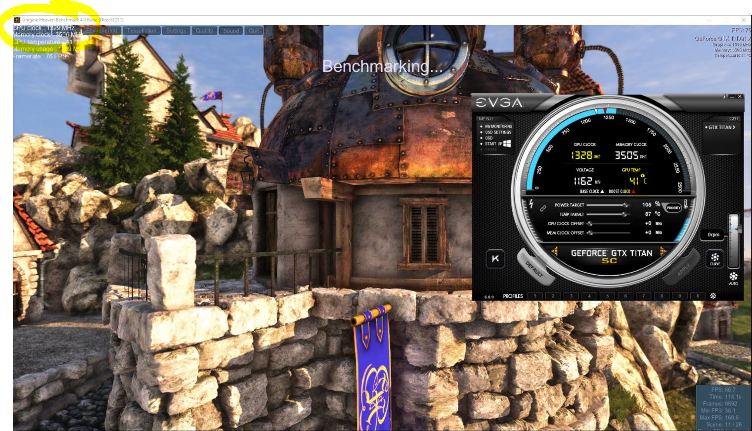

Ekran kartına gelince o da hybrid soğutmaya çevirince yükte stok değerlerde (1328/7000mhz) Heaven Benchmarkta 21 derece kadar farketmişti. Unigine Superpozition testine göre 1468mhz çıktığımdan bu teste 10C farketmiş. PCIe hattında Samsung 960 EVO kullandığım için bugün bile hala ekran kartımı X8 modunda çalıştırmaktayım.
(1328/7000mhz) Heaven Benchmarkta Hybrid öncesi 62C de tamamladığım testi Hybrid sonrası 41C de tamamladı.

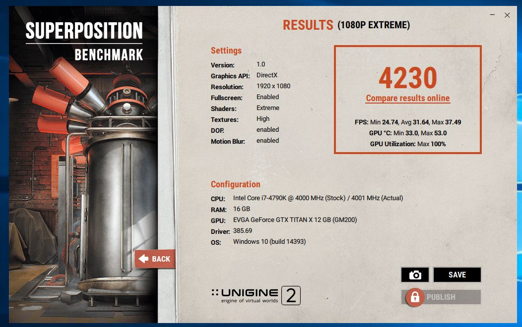

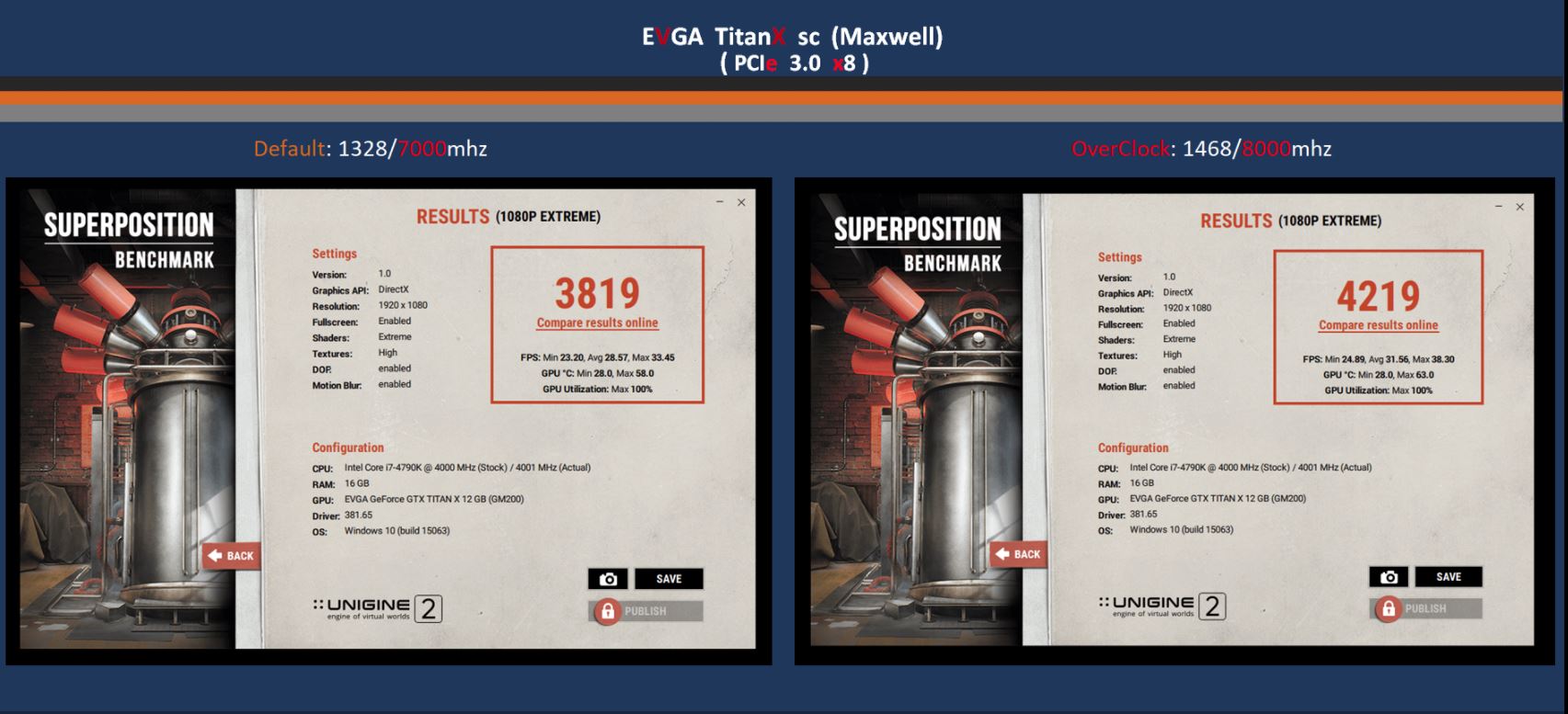

Unigine Superpozition bir zamanlar aldığım ısı değerleri (1468/8000mhz)
konu linki https://forum.donanimhaber.com//mesaj/yonlen/125535658
Unigine Superpozition yeni yaptığım güncel testteki ısı değerleri (1468/8000mhz)
