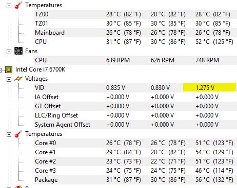

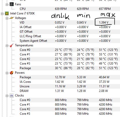

Arkadaşlar masaüstü gpu ve cpu sıcaklıklarım sistem boşta genel olarak böyle ( mor renk olan GPU ) fakat sistem yük altında oyun oynarken cpu kısa sürede 70-72 dereceye varıyor .
hyper 212x hava sogutma ile birlikte core i76700k için normal midir yükte 70 dereceler ? Bana 65i falan geçmemesi gerek gibi geliyor ama bilemedim.

nekadar yük altında olduğuna bağlı battlefield 1 gibi bir oyunda normal.(oda sıcaklıgıda onemli) Ancak işlemcide overclock yoksa düz kullanıyorsan bu değer fazla gibi.

85dereceyi geçmediği müddetçe herhangi bir sıkıntı söz konusu değil. normal çalışma aralığında o sıcaklıklar normal.

İşlemci voltajını yazmadan bu soruna cevap verilemez, bu sıcaklıklar az, normal veya fazla diyen seni yanlış yönlendirir.

voltaj değerin çok yüksek ondan 4500mhz'de 1.284v da calsıyor benım sistemimde. (otomatik ayarlarda)

Aldığımdan beri standart olarak böyle çalışmaya başladı herhangi bir O.C ya da voltaj artırma yapmadım . Peki bunu düşürebilir miyim bir miktar stabiliteyi bozmadan . 4.2 standart hız benim için yeterli O.C istemiyorum zaten .

İşte dediğim gibi çıktı, default bir 6700k için o değer çok fazla ve bu nedenle tıpkı overclock yapılmış bir işlemci gibi olması gerekenden daha yüksek derecede çalışııyor. Default bir 6700k'nın VID voltajı 1.328v gibi birşey silicon kalitesine göre -40 +40 gibi oynayabilir. Bunu deneyerek kendiniz bulmalısın.

Bazı anakartlar otomatik ayarda voltaj degerini yüksek verebiliyor (ama overclock'da) bu işlemcinin voltaj grafigi boyle sen hesap et, nekadar yüksek voltaj verdiğini işlemciye.
Bence sen önce anakaratına bir Bios güncellemesi yap. Muhtemelen ondan sonra otomatik ayarlar düzelicektir uğraşmana gerek kalmaz.

Her şey güncel biosta yaptım zaten . Voltajı ben vermedim ki dostum nedenini ben de şimdi araştırıyorum . Benzer başlıklar açılmış asus forumundahttps://rog.asus.com/forum/archive/index.php/t-75187.html
Anakarttan kaynaklı bir durum var sanırım . Düşürmeye çalışacağım .

Biostan voltajı otomatikten adaptive moduna aldım + değerde . 1.275 e çekti kendini maximum olarak .Bir de extreme tweak açıktı onu da kapadım. Uyardığınız için teşekkür ederim .

Arkadaşlar yardımcı olmak isteyenler özel mesaj atarsa sevinirim benim yüzümden konu voltaj konusuna dönmesin . Voltajı 1.275 e aldım 4.0 ghz de ama görüyorum ki aynı voltajla 4.5 ghz gibi değerlerde çalıştırıyorsunuz işlemciyi bu da bana tuhaf geldi . Bende bir sorun olsa gerek çünkü daha önce 4,5 ghz çalıştırmaya denedim başarısız oldum .
