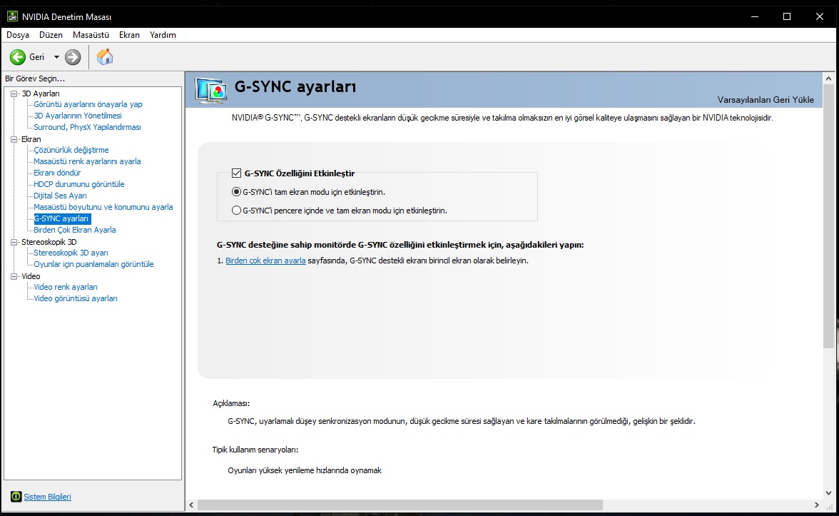

G sync destekleyen monitörüm kablo ve ekran kartım var fakat nvdia denetim masasında g sync menüsünü göremiyorum
X
7 yıl
Orijinalden alıntı: Hugh_Laurie
Burayı goremiyormusunuz?
Direk nvidia driverinin icinde geliyor.

Monster 1050 ti li notebookumdan görüntü aktararak almaya calisiyorumdum. Fakat monster müşteri hizmetlerini aradığımda 1060 ekran kartı ve üzeri cihazlarinda g sync calistirabileceklerini söylediler ne kadar doğru bilmiyorum
7 yıl
1060 ve uzeri makinelerde gsync modulu olan ekran var demis olabilirler cunku 1050 ti olmus 1080 ti olmus farki yok bu gsync konusunda.gsync icin en az 1060 gerekir diye bir sey yok ama adam koymamistir gsync ekran 1060 alti modellere daha ucuz olsun diye cunku o gsync ekranlar pahali.
sanirim yanlis anlamisim siz notebooktan gsync monitore mi goruntu aktariyorsunuz?display port mu?
< Bu mesaj bu kişi tarafından değiştirildi Jake Lockley -- 31 Ocak 2018; 9:4:49 >

Adma özellikle söyledim kendi ekranımı aldım display port üzerinden bağlıyorum fakat nvdia kontrol panelinde göremiyorum ayarları diye. Bana verdiği cevap bu. Bilmiyorum belki erişimi kapatmışlardır belki adam zır cahil
7 yıl
notebooktaki dp cikisinin versiyonunu ogrenme sansiniz var mi?1050 ti buna gerek yok diye eski mi cikis koydular acaba hani bu sekilde kesebilirler.

Driverı yüklememiştim şimdi yükledim restart attım değişen bir şey yok hocam, çok hayati bir konu değil tabi ama yine de çözülebilecek bir şeyse çözmek isterim yardımlarınızı bekliyorum teşekkürler
Bu mesajda bahsedilenler: @GuvenDMRK
7 yıl
Sorunu hallettim arkadaşlar benim dikkatsizligim display portun birisi intel üzerinden birisi nvdia üzerinden veriyormus görüntüyü nvdia portuna geçip yeniden başlattım düzeldi. Monster gibi bir firmanın hem çok iyi müşteri hizmeti çalışanları hemde böyle hiç bir şeyden haberi olmayan çalışanlari var malesef
