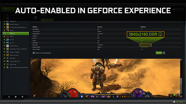

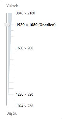

1.YOL: Geforce Experience programını kullanarak rahat bir şekilde DSR li çözünürlük seçilerek oyun başlatılabilir.

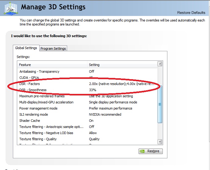

2.YOL: Nvidia Denetim Masasında 3D Program Ayarları'nda DSR 1.78x ve 4x native aktif edilir.1.78=2K ve 4x=4K çözünürlüklere eşittir.

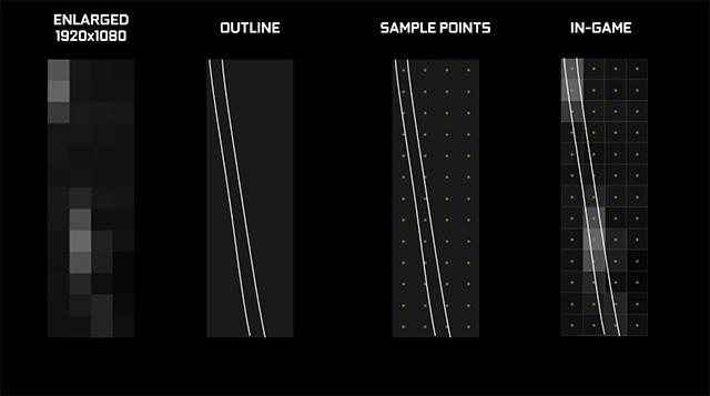

DSR ne işe yarar? sorusunu Nvidia resmi sitesinde yayınlanan örnek görüntülerle basitçe detaylandıralım
Örnek Görüntüden Alınan Minik Bir Parça
Bu görüntünün Full HD ekranlarından bize yansıyan şekli ise

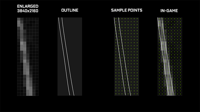

Aynı görüntünün 4K'da bize yansıma şekli

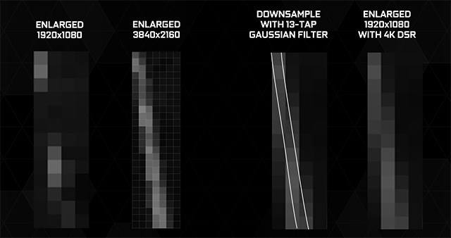

Ve iki çözünürlüğün üst üse binmiş şekli

DSR Smoothness ise artan çözünürlüğe göre görüntünün canlı yada blurlu olmasını etkileyen bir özellik
Default değeri olan %33 köşe yumuşatmaya katkı sağlarken görüntünün bulanık olmasını sağlıyor %0 ise daha net ama bir o kadarda tırtıkları artırıyor bu nedenlede tırtıklardan kurtulmak için net görüntü isteniyorsa 2K gibi çözünürlüklerde aa açılması gerekiyor zaten kartların daha doğrusu tek gpulu kartların akıcı oynanabilirlik limiti 2K üzerine çıkamadığı için bu çözünürlükte üstüne aa açılınca ideal kare oranları sağlanamıyor. Alternatifler belirli %33 bulanık ediyorsa %16 ile %33 arasını deneyip kendi zevkinize göre ayarlamalısınız.Nvidia 4K için genelde %16 yı öneriyor ve çözünürlük düştükçe bu değeri artırıyor hangi değer size daha iyi görünüyorsa ona göre ayarlayanız.

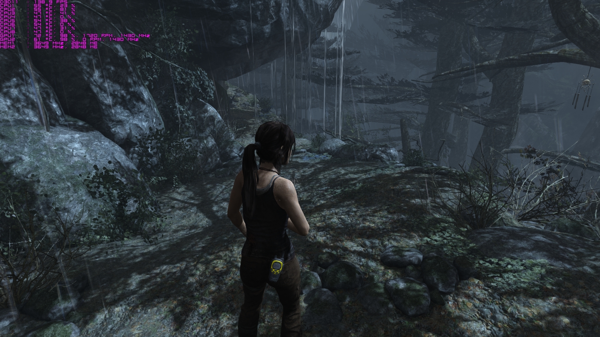

Oyunlarda 4K Görüntüleri

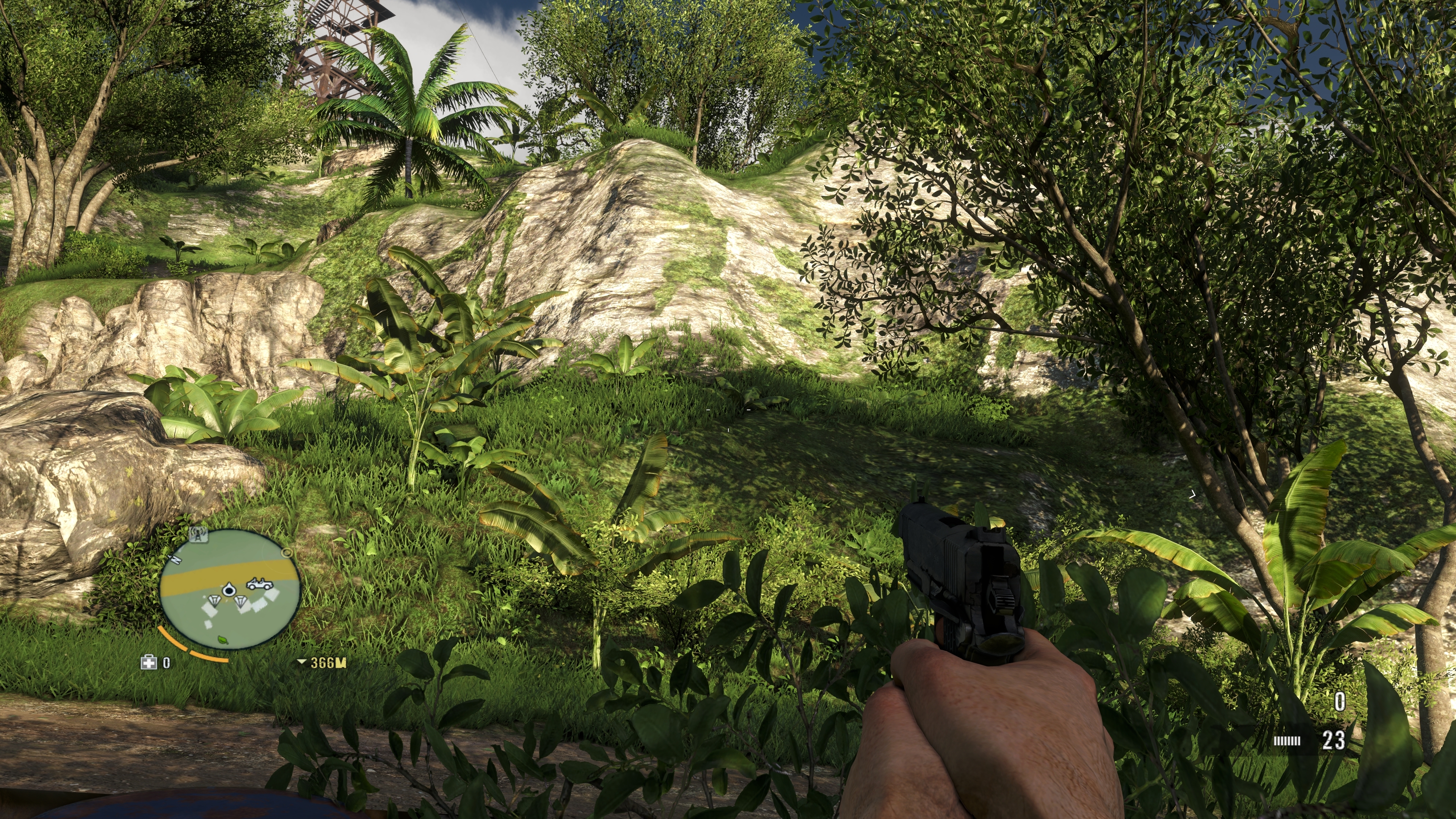

1-FarCry 3 Ultra 4x MSAA >> 4K DSR-1080P Ana Görüntüler ve İki Görüntü Yan Yana
Görüntü kalitesi süper hale geliyor.Ancak fps kaybı %64,3 oranında.140 fps 50 fps'ye iniyor.Sistemler 4K'ya hazır değil biliyoruz.Ama DSR'nin de bilgisayarları çok zorlayacağı kesin.
Mete Can Karahasan arkadaşımızın isteği üzerine
4xMSAA kapalıyken 8xSGSSAA açıkken 4K DSR'de 50fps'den 72fps'ye artış oldu.Görüntü kalitesi daha da iyileşti.
4xMSAA kapalıyken 8xSGSSAA açıkken 1080p'de 160 fps aldım.Sadece 10 fps düşüş oldu ama görüntü kalitesi çok iyileşti.Nerdeyse DSR kadar kaliteli çıktı sonuçlar.Hatta ben fark hissedemiyorum.Sadece 1080p daha solgun renklere sahip gibi.İlginçtir 4x MSAA'yı açtığımda bulanıklaşıyor etraf ve 90 fps'ye iniyor.Çok rahatsız etti beni.

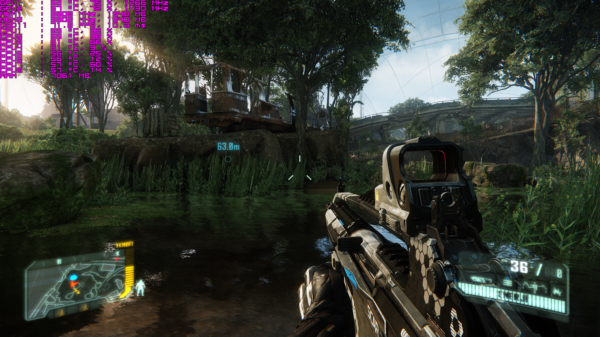

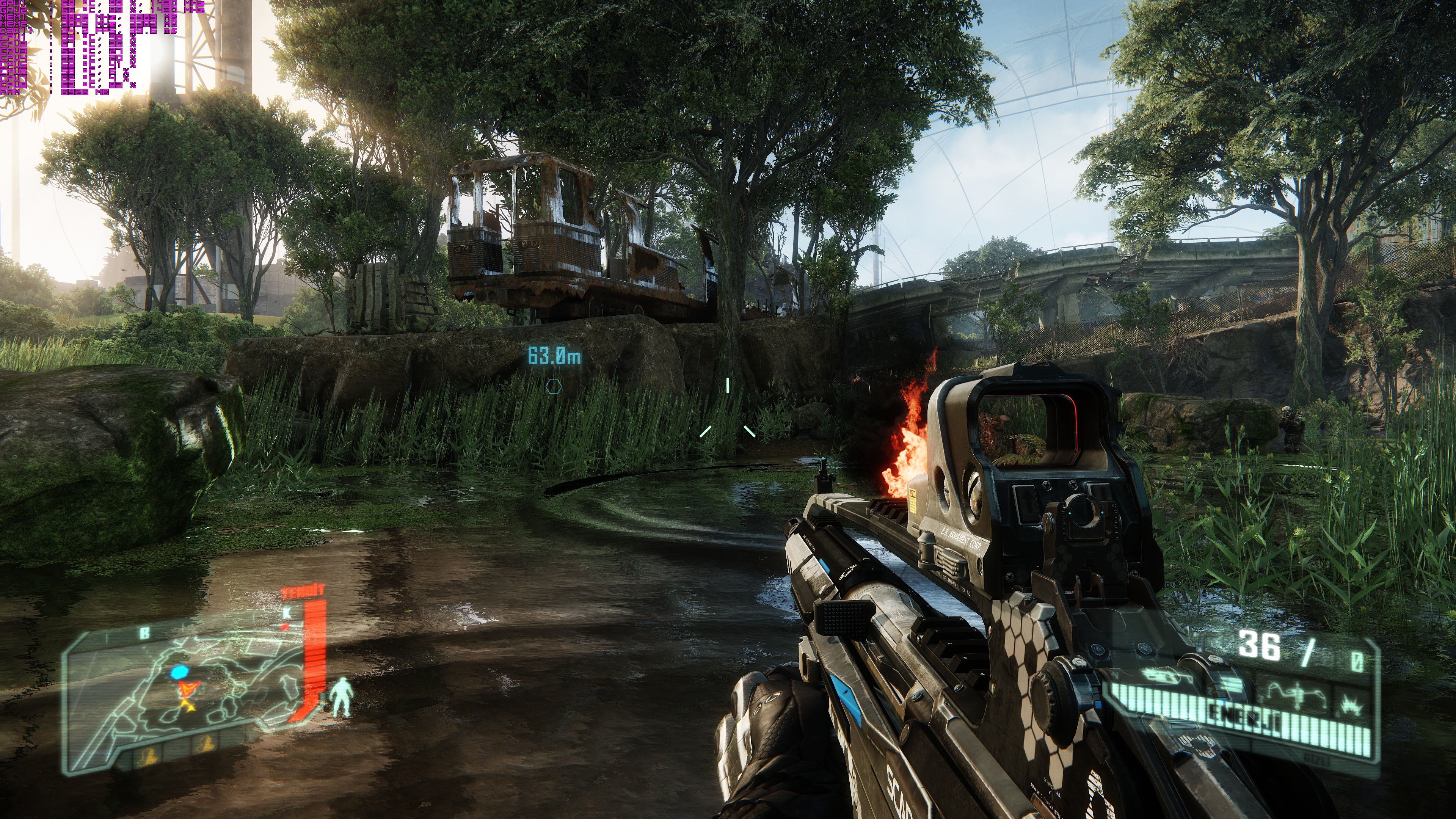

2-Crysis 3 Ultra 4x MSAA >> 4K DSR-1080P Ana Görüntüler ve İki Görüntü Yan Yana
Aydınlık bölümler 4K DSR-Karanlık kısımlar 1080p

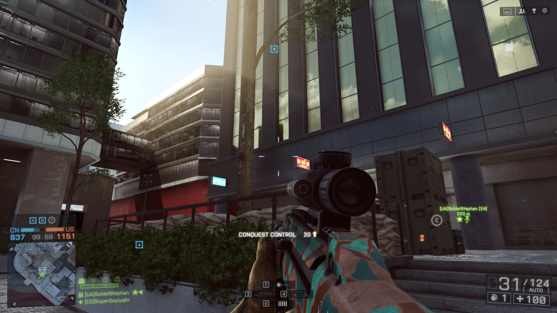

3-Battlefield 4 Ultra 4x MSAA >> 4K DSR-1080P Ana Görüntüler ve İki Görüntü Yan Yana
Görüntü kalitesi bitkilerde iyi hale geliyor.Ancak fps kaybı %64,7 oranında.170 fps'den 60 fps'ye iniyor.

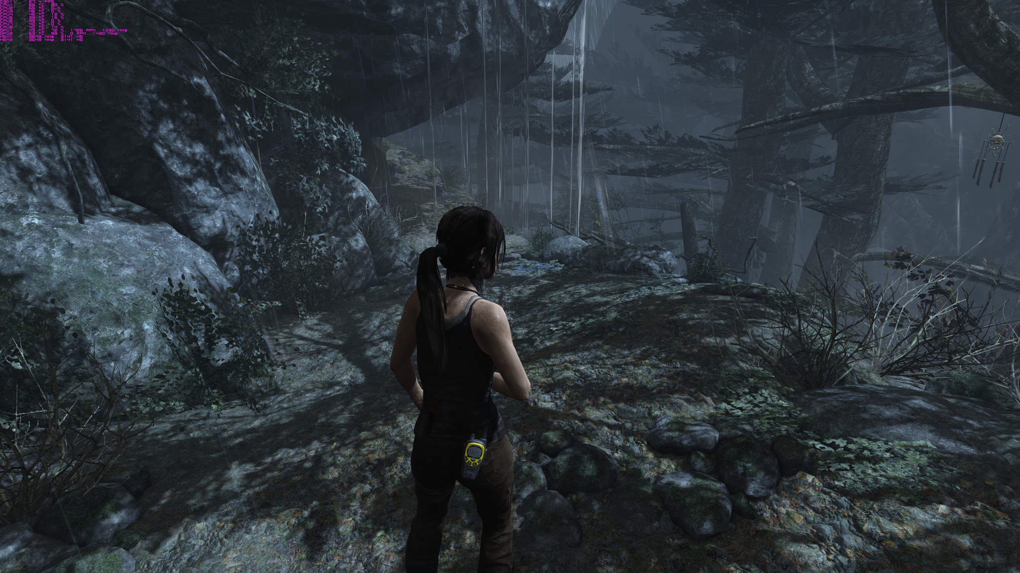

Ekleme:Tomb Raider oyununda texturelarda herhangi bir değişme olmadı ya da benim gözlerim algılayamadı.Sadece fps düşüyor.

Çok merak ettiğim bir konuydu teşekkürler. Yalnız battlefield 4 görüntülerinde yanlışlıkla ikisinde de dsr'lı resimleri koymuşsunuz heralde

Uyarı için teşekkürler.Hemen düzeltiyorum.
