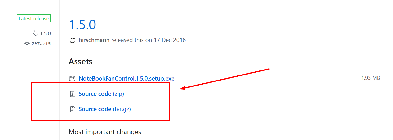

Bu proğram güvenli mi?
Yazılımsal olarak güvenli. Aşağıda yer alan linkte hem yazılımın bütün sürümlerini hem beraberinde kaynak kodlarını içeren arşiv linkleri mevcuttur. Kaynak kodlar herkes tarafından görülebilir.
https://github.com/hirschmann/nbfc/releases/
Kaynak kodlu arşiv içerisinde linux klasörleri de bulunur. Muhtemelen bu yazılım ubuntu, mint.. gibi linux dağıtımlarını da destekliyor.
Github zaten yazılım geliştiricilerin ortak projeler yapabilmesine imkan tanıyan altyapıya sahip bir platformdur. Burada yer alan yazılımlar açık kaynaklıdır. Sadece yazılıma değil siteye de güvenebilirsiniz.
7 yıl (4031 mesaj)
Orijinalden alıntı: 46and77
Servis oluşturarak sistemi izleyebilir o yüzden dedim Zaten benim blgsayarda fan hız değiştirme programı var yükleyecek olanlardan gizliliğe önem veren varsa diye yazmıştım. kaynak kodu ne oluyor
Kaynak kodları yazılımları oluşturan kodlardır. Windows yazılımları ağırlıklı olarak kapalı kaynak kodludur. Yani yazılımı geliştiren dışındakiler bu kaynak kodları açıp göremezler.
Açık kaynaklı yazılımların kaynak kodları ise herkes tarafından görülüp kontrol edilebilirler. Açık kaynak kodlu yazılımlar genellikle güvenli sayılırlar.
Daha detaylı bilgi için aşağıdaki link yardımcı olabilir.
https://github.com/hirschmann/nbfc/blob/master/LICENSE.md
Notebook Fan Control kaynak kodları ise aşağıdaki linkte mevcuttur.
Resimde kutucuk içerisinde Source Code yazan arşiv dosyaları içerisinde yazılımın kaynak kodlarını içerirler. Hangi fonksiyonun nerede neler yaptığı herkes tarafından görülebilirler.
