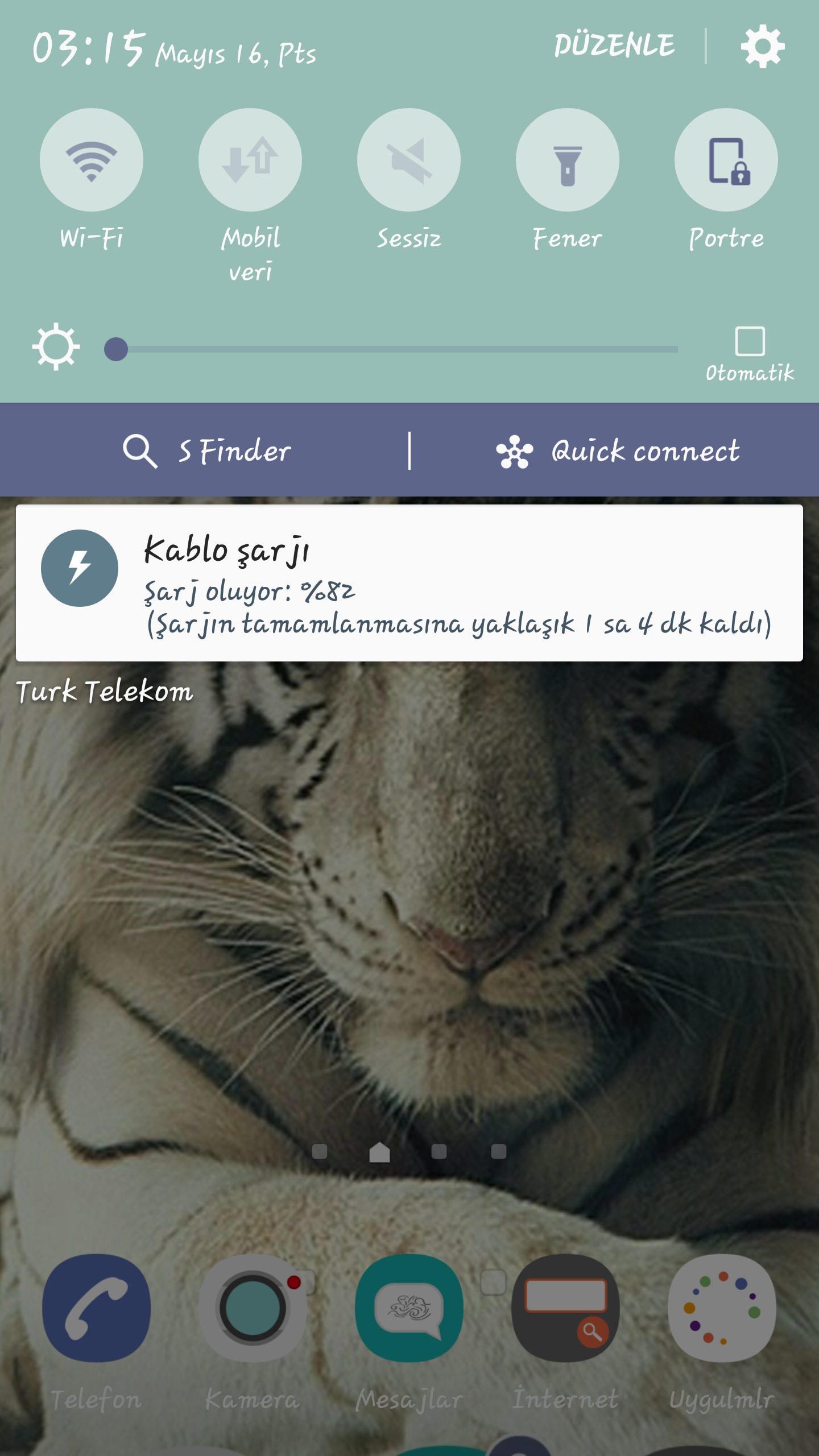

Bendede bu sorun var 6 saatte ful sarj ediyor sarj aleti orjinal amler olcee program kullandım 500 amper çıktı

eski model samsung marka kabloyu takınca direk doluyor hızlı sarj ile , orjinal note 5 kablosu bozuk
Merhaba aynı sorun bende de var telefonum 6 saatte şarj oluyor ve kaç tane kablo denedim sayamadım bile Samsungu aradım bayiye getirin diyor ama hiç istemiyorum. Ayrıca USB ile bilgisayara da bağlanamıyorum artık fabrika ayarını sıfırlandığım halde nafile. Yardım edermisiniz
