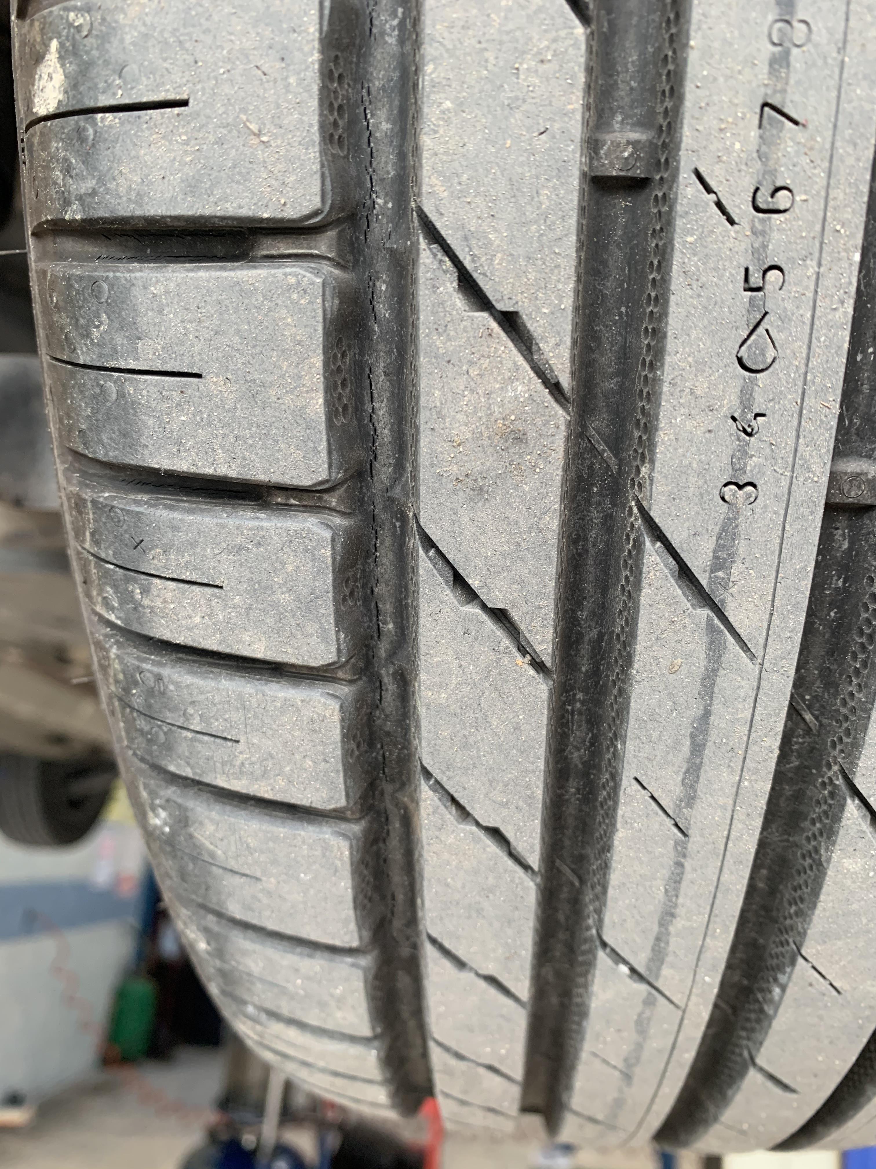

lastiği taktıralı yaklaşık 15 ay oldu bu süreçte 20000 km yaptım.yoll tutuş esneklik gayet iyi.Ancak lastiğin kanallarında(diş araları) çatlamalar mevcut.sanki 4-5 yıllık lastik gibi.önümüzdeki hafta incelenmesi için form göndereceğim
W
Kışın da kullandıysanız(hatta belki de 2 kış) ve soğuk geçtiyse sertleşip sonra yumuşayınca olmuş olabilir. Soğuk havalarda kar olmasa bile neden olmuş olabilir. Fakat bu bir bahane değil. Olmaması gerekiyordu..

Tam 1 sene oldu wetprooflari alali 7-8 bin km yol yaptim tabandaki kanallarin arasinda kilcal catlaklar olustu yol tutusundan kuru ve islakta memnunum henuz sertlesmedi lastikler ses konusunda hala sesli oldugunu dusunuyorum yeni lastik arastirmaya basladim acikcasi catlaklar yuzunden nokiana bildirmeyi dusunuyorum ama ne yapicaklar en fazla yenisiyle degistirirler yeniden nokian kullanmayi da dusunmuyorum michelin primacy dusunuyorum
bi fotoğraf atabilir misiniz ?

Soldaki kanala dikkatli bakarsaniz gozukuyor
Bu mesajda bahsedilenler: @metinTasci
Birebir aynı sorun hocam 3 hafta önce falan iletişime geçtim garanti için kabul ettiler lastikleri göndericem ve para iadesi yapacaklar yerine de Ventus Prime 3 aldım yarın taktırıp bunları göndericem inşallah. Çok memnun olduğum sevdiğim bir lastikti ama demek ki kusuru buymuş.

Benim lastiklerin fotosunu yarin atayim da görsün millet nokian nasil rezil bir lastik.seninkilerde hicbirsey yok benimkinin yaninda

Gecen sene kasim ayinda aldim triotodan 1 sene olmadi 10 bin km yol yaptim gecen gun serviste gordum catlaklari hocam ve 4 unde de var bu durum arkalarda daha cok. Bugun VP3 leri taktirdim bunlar da pazartesi yolcu.

Yok hocam ucret iadesi yapacaklar gonderdim bugun lastikleri ben de vp3 aldim yerine.
