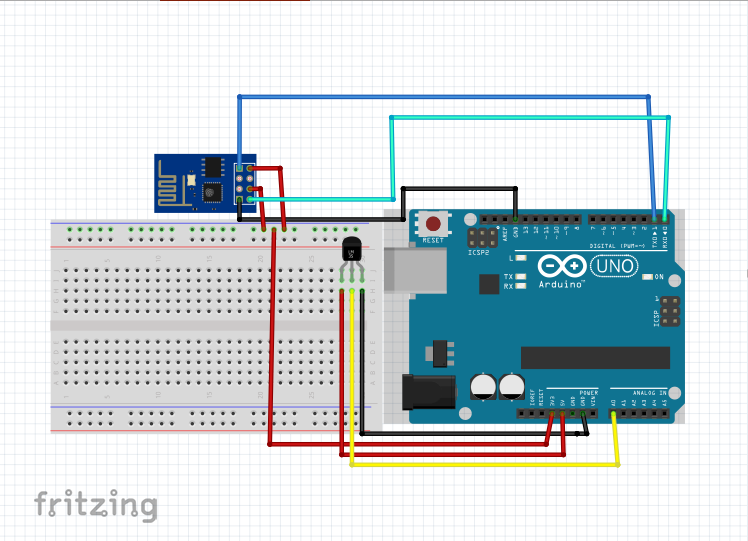

Sizlere yaptığım proje olan ESP01 ile NODEMCU arasında sıcaklık aktarımını anlatacağım.
Sizlere şöyle detaylandırayım.
ESP01 Arduino'ya bağlı olacak. Thingspeak'e veri aktaracak. Sıcaklık ölçümü LM35 ile gerçekleşecek.
NODEMCU'ya 16x2 LCD Ekran bağlı olacak. Thingspeak'ten aldığı bu veriyi ekrana yazacak.
Öncelikle Kötü Devre Tasarımımdan özür diliyorum, ilk defa fritzing kullandım :D
Arduino'ya atılacak kodu ROBOTISTAN.COM'dan aldım.
İsteyen (https://maker.robotistan.com/esp8266-dersleri-2-thingspeake-sicaklik-yollama/).
Arduino'ya atılacak kodumuz.

Devre Şemamız.
NOT:Arduino'ya kodu atmadan RX ve TX Pinlerini çıkarın, aksi halde kodunuz atılamaz.
