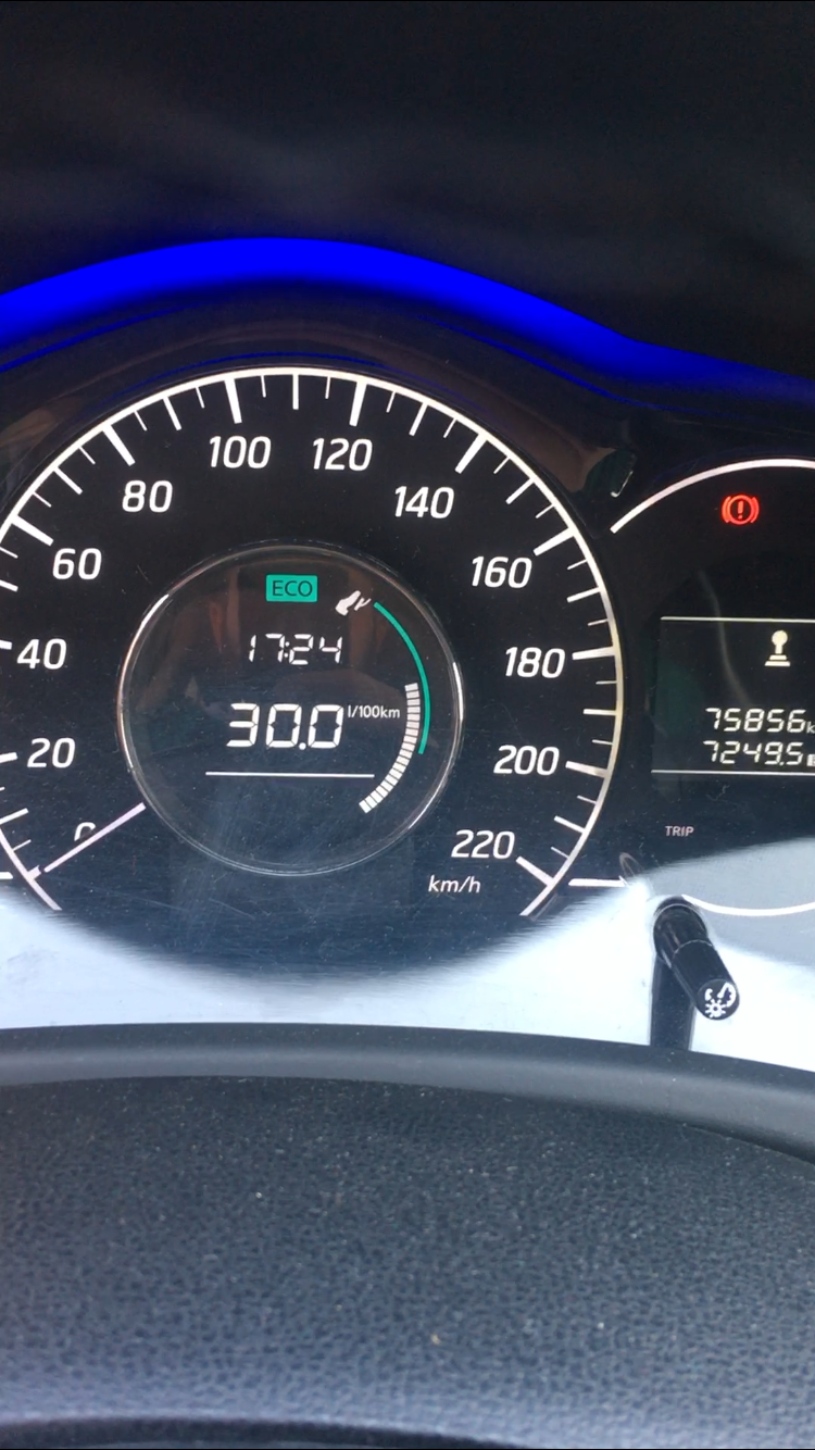

Aracım 2013 nissan note
Aracımın ortalama yakıt tüketimini nerden görebilirim.30 yazan yerde araba hareket halindeyken anlık olarak çıkıyor.Ortalama yı görmek için soldaki çubukla oynadım ama değişen bişey olmadı.
6 yıl (225 mesaj)
Direksiyonun sol tarafinda bir dugme var icinde kare gibi bir simge olan
Ordan yol bilgisayarinda menu degisimini yapabilirsin
Edit:anlatim bozuklugu oldu galiba
Direksiyon uzerinde degil start stop dugmesinin orda sol tarafta
< Bu mesaj bu kişi tarafından değiştirildi messuth -- 18 Nisan 2020; 16:56:23 >
