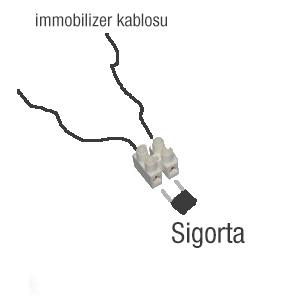

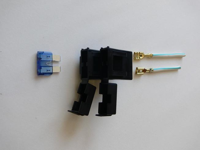

Benzer bir sorun bende de oldu ve çözdüm, uzun bir hikaye... :) Bir gün sabah, önceki geceden parkettiğim arabama bindim, kontağı açtım ve çok tuhaf şekilde normalde motor çalışmadan önce çalışmaması gereken fan çalışmaya başladı, göstergede anahtar işareti yanıp sönüyordu. Marşa bastım, motor çevirmeye çalışıyor 1 sn ama tekrar bırakıyordu. 3-5 kere denedim, arabayı çalıştıramadım. Aklıma akü geldi, havalarda soğumaya başlayınca "herhalde akü gücünü kaybetti" diye düşündüm. Eve çıktım, evden multimetreyi aldım, akünün voltajını vs. ölçtüm, akü gayet normal görünüyordu. Sigortaları tek tek çıkarıp kontrol ettim. Sonra sorunu kendim çözümeyeceğimi düşünüp bir tane oto elektrikçisi çağırdım. Adam geldi, aküye baktı, arabanın elektrik aksamında bakmadık yer bırakmadı. Problemi bulamadı. Daha sonra sorunun anahtarlardan kaynaklanabileceğini, anahtarlardaki devrenin bozulmuş olabileceğini söyledi, ve arabanın yedek anahtarını da alıp anahtarcıya kontrol ettirmeye götürdü. Ertesi gün, 2 kişi geldiler, arabayı bilgisayara bağladılar. Bilgisayarda ECU'ya(Beyine) bağlanamadıklarını, o nedenle sorunun ne olduğunu bilmediklerini söylediler. Sonra ekteki resimde kırmız okla görünen arabadaki sigorta tablasına (röle kutusu, sigorta kutusu da deniyor) baktılar, kokladılar yanık var mı diye, sonra tekrar yine birşey bulamayıp yerine taktılar. Arabayı dükkana çekip detaylıca bakalım dediler. Fiyat olarak ne çıkar dedim, en az 600 TL en fazla 1500 TL olur dediler. Ben de içime sinmedi 20 TL verip gönderdim adamları. Bunca zaman 1 kere bile sorun çıkarmayan araba nasıl olurda 1 gecede böyle bir sorun yaratabilir diye düşünürken aldım elime alet takımını kendim inceleyeyim dedim. Bir yerde kesin birşey çıkmıştır, kopmuştur diye düşündüm ve önce aküyü, sonra o sigorta tablasını çıkarttım.
Sigorta tabyasının altında küçük bir sigortaya giren kahverengi bir kablonun kopmuş olduğunu gördüm. Kablo her nasıl olduysa oksitlenmiş ve havada soğuyunca kopmuş, zaten bir gün öncesinde kaloriferi açmıştım, demekki çok ani soğuyunca koptu, yada ben öyle düşünüyorum. Neyse küçük sigorta kutusu vidalı olmadığından kabloyu kutuya takamadım, kabloları sigortasız şekilde bantladım ve fan durdu, araba çalıştı. O küçük sigorta kutusunu aradım oto elektrikçilerde ancak bulamadım. Ben de evlerde avizelerin elektrik kablolarını girdiği 2 giriş 2 çıkışlı bir vidalı tutturgaç buldum. Bir şekilde kabloları sıkıca tekrardan tutturdum ve sorunumu 1 tl'ye çözdüm.
