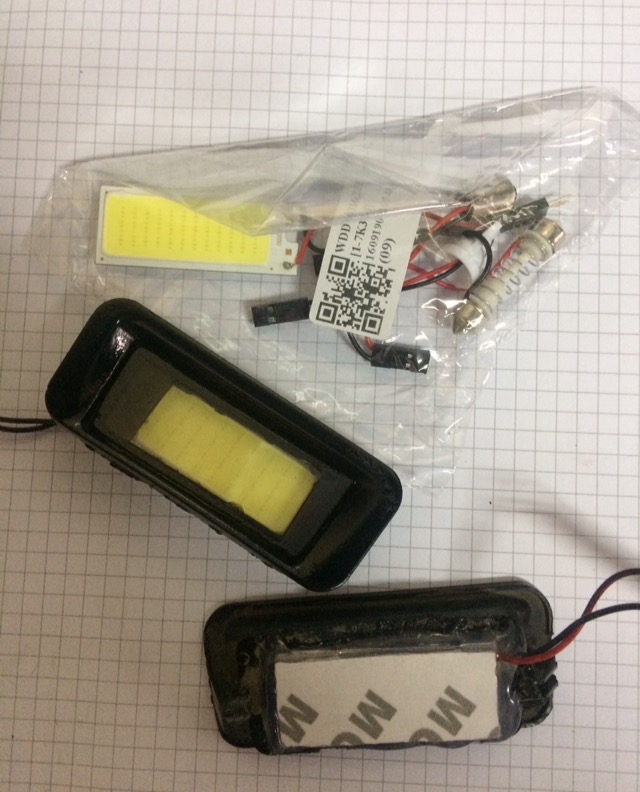

Arka plakalık lambalarını kestim ve led uygulaması yaptım.
kirlenmiş ve lekelerle dolu olan buzlu plastik camı söktüm, yerine uygun bir plastik pvc malzeme kestim. şeffaf pvc malzemeyi silikonladım. arka taraftan da ledi silikonladım. ve daha sonra siyaha boyadım. uygulama çok basit.

Corb ledin aydınlatması mükemmel. Taktığım lambalardan biliyorum.
Güzel çalışma olmuş. Yalnız pvc plastiği silikon yerine PU mastik ile sabitleseydiniz, ömürlük olurdu. Çünkü silikon hafif su veya yazın kaporta ısısına maruz kalınca atar ve su almaya başlar.
Pu mastik en az 250derece de kendini salar ki. O dereceye ulaşması için aracın komple yanması lazım.
Eğer daha takmadıysanız silikonu söküp, PU mastik sürerek işlemi bitirin.
Yalnız dikkat edin. PU mastik çok illet bir mastiktir. Ele veya kaportaya değerse çıkartması uğraştırıyor. Ama istenilen yere yapıştı mı çıkartılması da zor.

kontrol etmek amacıyla taktım, ledler çok ısındığı için silionu eritmeye başladı. baktım sıkıntı yaratacak, silikonu komple çıkarttım. elektrik bantıyla izole ettim. ledlerin parlaklığı epey var, aynı oranda da ısınıyor. şimdi işteyim, akşama evin yanında nalburda, pu mastik vardı. onu alıp, daha sağlam bir şekilde monte ederim. önerin için teşekkürler.
PU mastik dıştan kurumuş gibi gözükür. Ancak içi geç kurur. O sebepten en az 1.5gün beklesin kuruması için.
Pu mastik alıp, plaka ledlerine uyguladım. hatta elim mastiğe değmişken, sürekli su alan, orjinal valeo sisleri de pu mastikledim.
