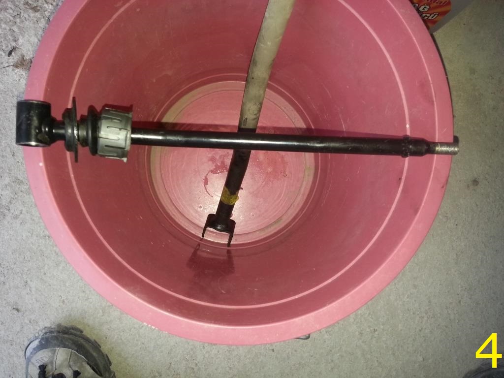

alpzoom, volverin33 ve tüm üstadlar merhaba. Verdiğiniz gaz ile vitesin en ince noktalarına kadar nüfuz ettim. Viteslerin geçişlerinde yola girmemesi ve her seferinde 1 nerede 3 nerede diye aramamak için, titreme ve kayma sorunlarını çözmek için çok kararlıyım.

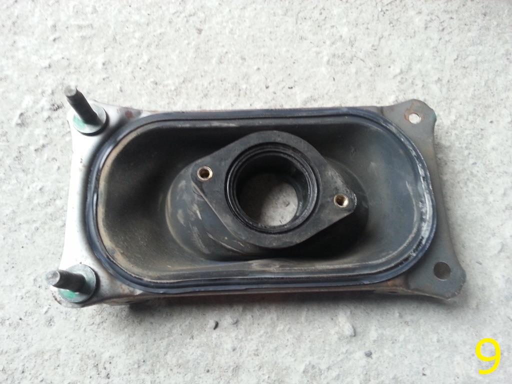

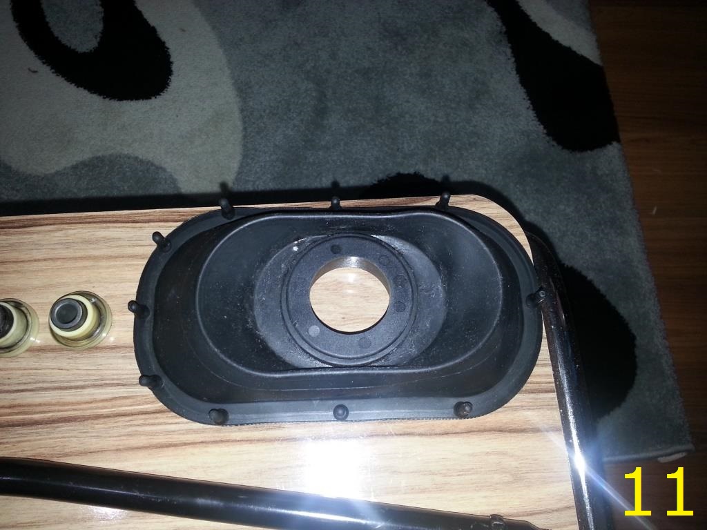

İlk resim size de daha önce gösterdiğim kabin içinden henüz sökülmemiş hali. Pislik beni de şaşırttı. Sanırım buraya sıvı dökülmüş bolca ve burayı kesinlikle çok temiz yapmalı.
ikinci resim vites kolundan şanzımana giden bağlantının gövdeye tutturularak vites kolunu süspanse eden (sanırım) yay.
Üçüncü resim vites kolunu gene şanzımana giden bir çerçeve ve bunun şanzıman tarafında sabitlendiği bir kola bağlı olduğu düzeneğe giren yay. Bu yayın içinde yarım silindir şeklinde bir metal mevcut bu da gene esneme olayını kontrol için sanıyorum. Yaylarda sorun var mı bilmiyorum ama sertleştirmek için biraz kısaltabilirim diye düşünüyorum. Tabi bu planlar acemi birinin düşünceleri. Bu resimdeki parçalardan fonksiyonunu anlamadığım şeyler var. Diğer resimlerde anlatacaklarım dışında şanzımana vitesi geçiren milin altındaki mil ve yuva sistemini, ona sabitlenen ağırlık ve kauçuk sistemini amacını nedenini anlamadım. Bu resimdeki kauçuk parçaların sağında ve solundaki vidaları açmak ölüm bilginize.
Dördüncü resimde; mil ve vites kolunu tüm mekanizma ile söktükten sonraki hali. Evet burada sorunlar var. Parçalamış benden önceki haşin insan.
Beşinci resimde; milin vites kolu tarafındaki yay üzerinde kaldı temizlemeden önceki hali.
Altıncı resim. Bu parçaların işlevini tam olarak gerçekten anlamadım. Bir kauçuk parça yanlarında vida için kulakları, ortasından bir uzun civata ile metal bir ağırlık. Parça sadece çerçeve şeklinde vites etrafını tutan malzemeye o da şanzıman gövdesine gidiyor ve oynayan bir düzenek değil, sadece oraya bağlanmış. Gördüğüm kadarıyla mekanik olarak bir işlev yok. Yani bu japon "kafasının güzelliği" mi yoksa benim cahilliğim mi bilemedim (ikincisi daha olası :)). Yedinci resimde bu iki parçayı ayrılmış halde görüyorsunuz.

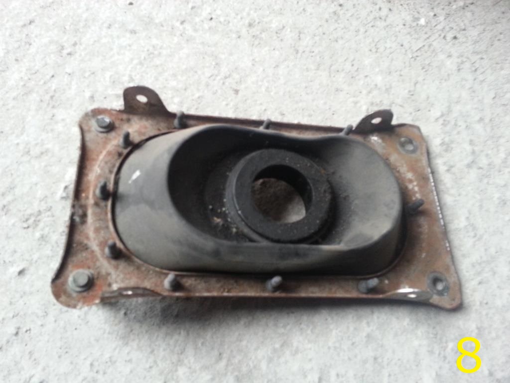

Sekizinci resimde vites kolunun içinden geçtiği, körüğün altında kalan plastik parça. Bu yüzeyi araç içine bakıyor. Dokucuncu resimdeki yüzeyi de aşağıda kalıyor. Görünen civataları sökmek zorladı. Ayrıca plastik takoz gibi görünen iki somunlu parça da anlamını tam çözemediğim kadar kamaşık yapıda olan alttaki tutucu düzeneğe geliyor bunu o sabitliyor. Sadece bu işlevini anladım o parçanın ama bunun için çok çetrefelli.

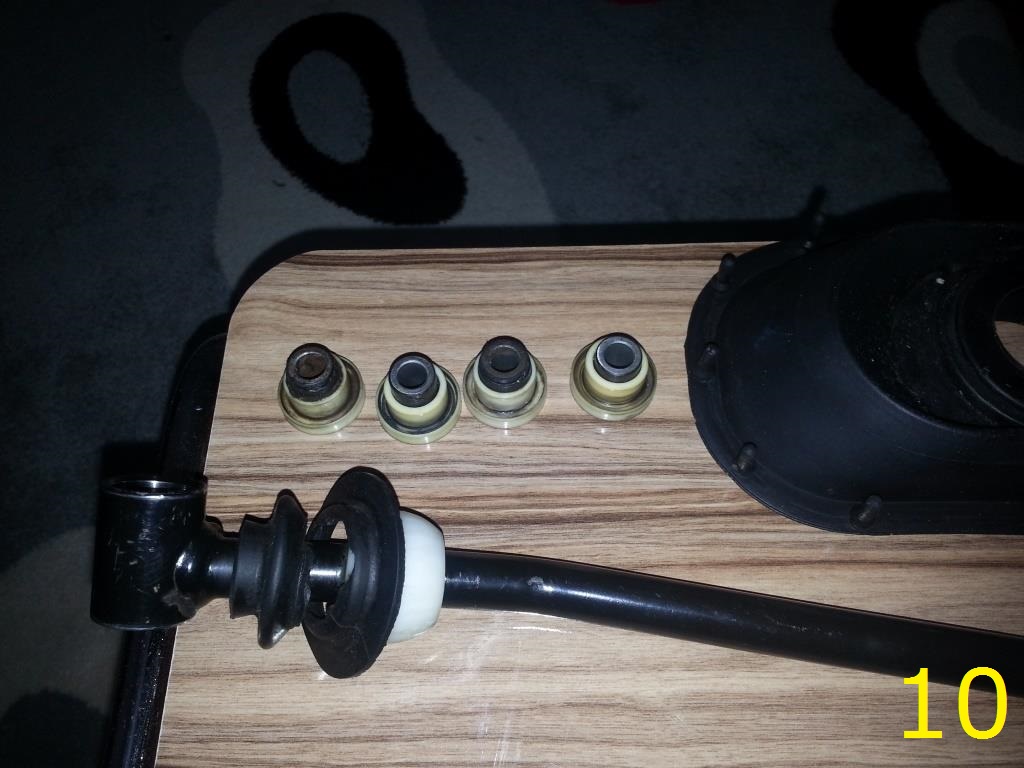

Onuncu resimde temizlenmiş, yağlarından şimdilik arınmış daha net tek tek parçalar halinde evde sehpa üstünde görünüyor. Vites kolunun küçük körüğü göründüğü gibi parçalanmış. bu körük yağ tutma işlevi görüyor ise ve parçalanınca yağ akıtmış ise mekanizma zamanla ölmüş olabilir. Beyaz plastik kaplı malzemeler vites kolunun altnda silindir boru kısmına sağlı sollu giren civata ile diğer mili tutuyordu. İçi yağlı idi ama bu parçalarda da hasar var sonraki resimlerde daha net. Üzerindeki beyaz küre parça tamamen düz herhangi bir yiv yada yol yok. Tabi bunu çevreleyen gri parça çıkmış halde bu resimde.
On bir, metal parçadan ayrılmış körük altındaki plastik parça.

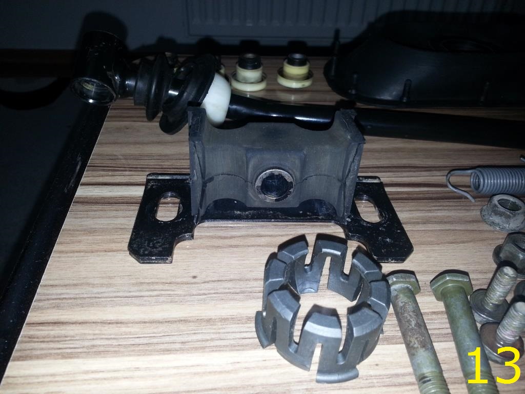

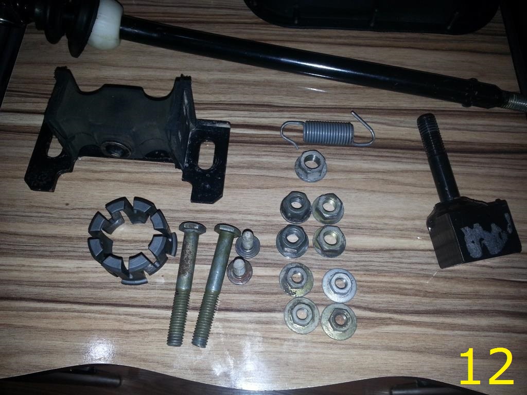

On ikinci resimde, solda kauçuk takoz ki bu benim bilmecem oldu :). Altında yuvarlak vites kolundaki beyaz küreyi çevreleyen parça. En sağda kauçuk takoz dediğim parçanın içinden geçen ağırlık ve civata şeklindeki parça. Bunlarda herhangi bir hasar var mıdır bilemedim temizken sağlam görünüyor.
On üçüncü resimde gri parça detayı var ki sağlamlığını siz de teyit edin diye.

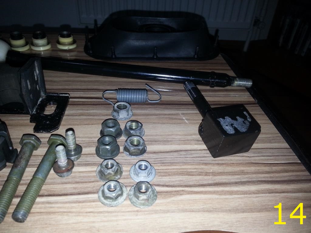

On dörtte ve on beşte de ağırlık sandığım her ne ise o var gene ve diğer parça detayları. :)
On altıda parçaların tümü ve isimlerini bilmediğim için numaralandırılmış hali.

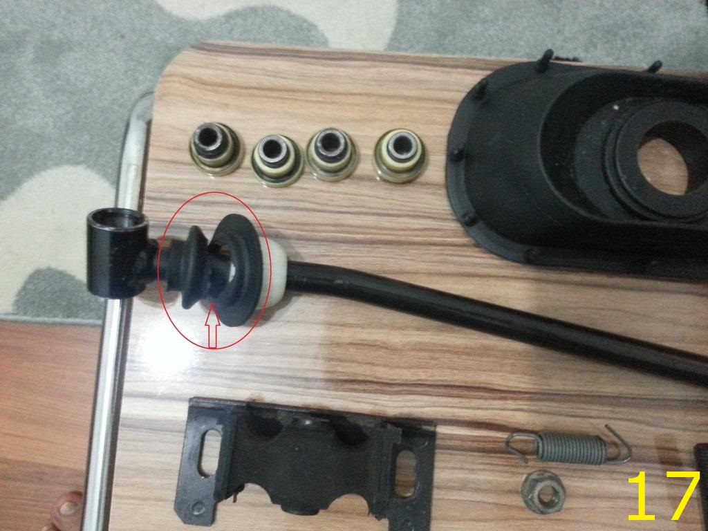

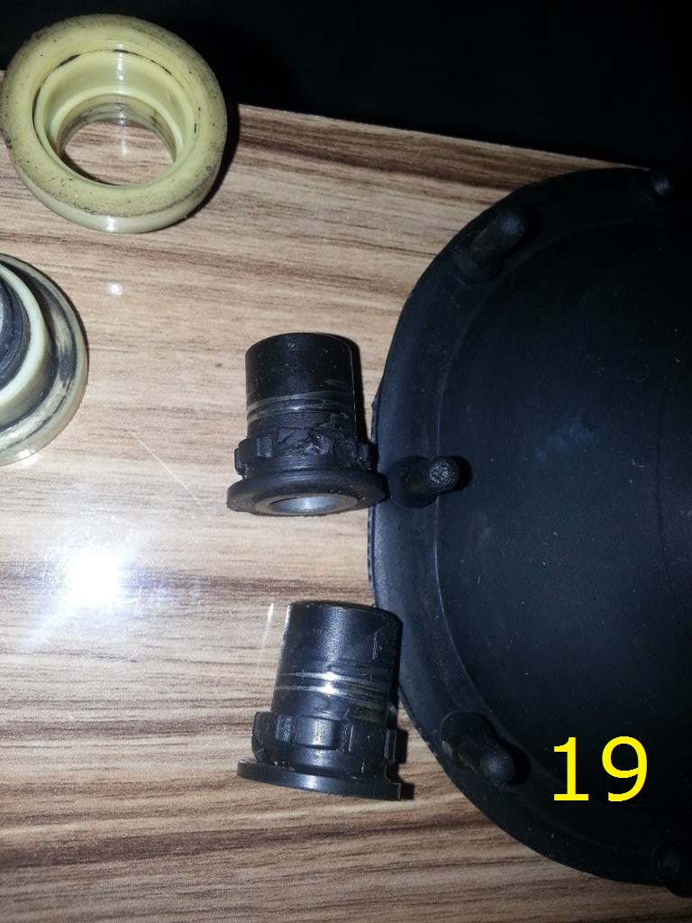

Hata gördüğüm yerler şu şekilde, on yedinci resimdeki vites kolu altındaki küçük körük işaretli yerden yırtık. Nasıl yırtıldı bir fikrim yok. On sekizinci resimdeki vites kolu altına giren ve içinde bir civata ile diğer mile sabitlenen küçük beyaz plastik kaplı malzemeler. Birinin özellikle deforme olduğu görünüyor. On dokuzuncu resimde de anlaşılabilir.
Araç şuan tahlil etmenizi bekliyor. Orjinalde bu parçalar nasıl olmalı fabrika çıkışını bilmediğimden şu aşamada sorunlarımı ve ne yapacağımı tam bilemiyorum. Yorumlarsanız aracımı kurtarırsınız :)
şimdiden çuval dolusu teşekkürler.

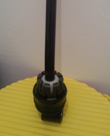

Çok şükür ve çok teşekkür ile bir macerayı da bitirelim. Burada vites kolu titremesi, sola yatması, çınlaması ve vitesin pozisyonunu tam bulamaması sorunlarımdan dolayı başladığım işi her anı ile paylaştım. Çok bilgili çok iyi niyetli ve inanın piyasadaki kendine usta diyenleri parmağında oynatacak arkadaşlardan değerli bilgiler aldım. alpzoom başta olmak üzere hepinize teşekkür ederim.
İşin özeti ve çözümü şu şekilde oldu.
parçaladığımda bir burç (teknik dökümanda bush adı ile anılıyor) içinde aşınma ve vites kolunun en altında bir küçük kauçuk körük yırtılması gördüm. ayrıca daha önce viteste kayma probleminden dolayı götürdüğüm ustanın totosundan uydurduğu çözüm olarak fazladan bir yay atıldığını gördüm. aslında bana mekanik parça sorunu gibi gelmiyordu ve bu kadar küçük şeylerin benim sorunlarımın hepsine sebep oladuğunu düşünmüyordum. yanılmışım.
öncelikle çok temiz bir bakım yaptım. söktüğüm bu parçaların hepsini en ince ayrıntısına kadar parçalayıp, yıkadım, yağ sökücü ile evde tertemiz ettim. bu bile aslında bir onarım imiş. burç çok kötü durumda değildi ama içim rahat etsin diye onu da değiştirmek istiyordum olamadı. bir hafta boyunca bildiğim herkesten sordum. ankara yıldız sanayide de çok yere "selamın aleyküm" deyip girdim. yok. adamlar bu tür küçük parçaları ana mekanizmasından ayırıp 3 liraya satmıyorlar. ama bütün bu vites topuzundan şanzımana kadar olan mekanizmanın fiyatı 200-250 lira arasında çavuşoğlunda da var bilginize. tabi ben bir dandik körük ve burç için elimdeki bütün sağlam parçalarla birlikte yenisini almak istemedim. kauçuk körük için "babacan kauçuk"a gittim elimde eski körük ile. çok sağ olsunlar birebir aynı değil ama başı ve sonu aynı körük buldular. 10 lira tanesi ben yedek ile 2 tane aldım. kullanmadım isteyene ücretsiz verebilirim :) derbi ile eski körüğün uç tarafını gene de daha uygun otursun diye yeni körüğe yapıştırdım. resimde görebilirsiniz. teknik kitapta yağlanacak yerleri gress yağı ile bolca yağladım. taşan kısımları temizledim.
toplam masraf: 20 lira körük, 10 lira gress, 5 lira derby = 35 lira. tabi bu yaktığım gaz ve harcadığım zamanı saymazsak
yerlerine montajlarken yenisini bulamadığım burcların yerini değiştirip aşınma yönünde eğer bir üretim sorunu varsa sağlam olanı takmış oldum.
tekrar montaj ederken fiberli somunlara dikkat her parçayı bu diğeriyle aynı imiş demeden söktüğünüz yere takın. misal aynı boyutta iki somunun biri fiberli biri normal. fiberli somun kilit mekanizması gibi olduğundan oynar parçalarda güvenlidir. güvenliğin bir somuna bağlı olduğunu aracın altında daha iyi görüyorsunuz.
sonuç;
vitesi topladım. inanamadım. beklediğimden çok ama çok daha güzel oldu. hiç bir şey yapmadım diye bakarken her sorunu çözümüşüz sizinle. vites tam 3 ve 4'ün arasında duruyor. en sola getirince 1 ve 2 geri ve 5 tam yerinde. sallanma sıfır. çok lezzetli geçiyor (valla o geçirme işlemine daha oturan tabir bulamadım :D). çınlama yok ses yok. ne kadar zevk aldım anlatamam. zafer kazanmış komutan gibi hissettim. soğukta tozda çektiğim eziyetin ve stresin hepsi gitti.
Tekrar tekrar teşekkürler.

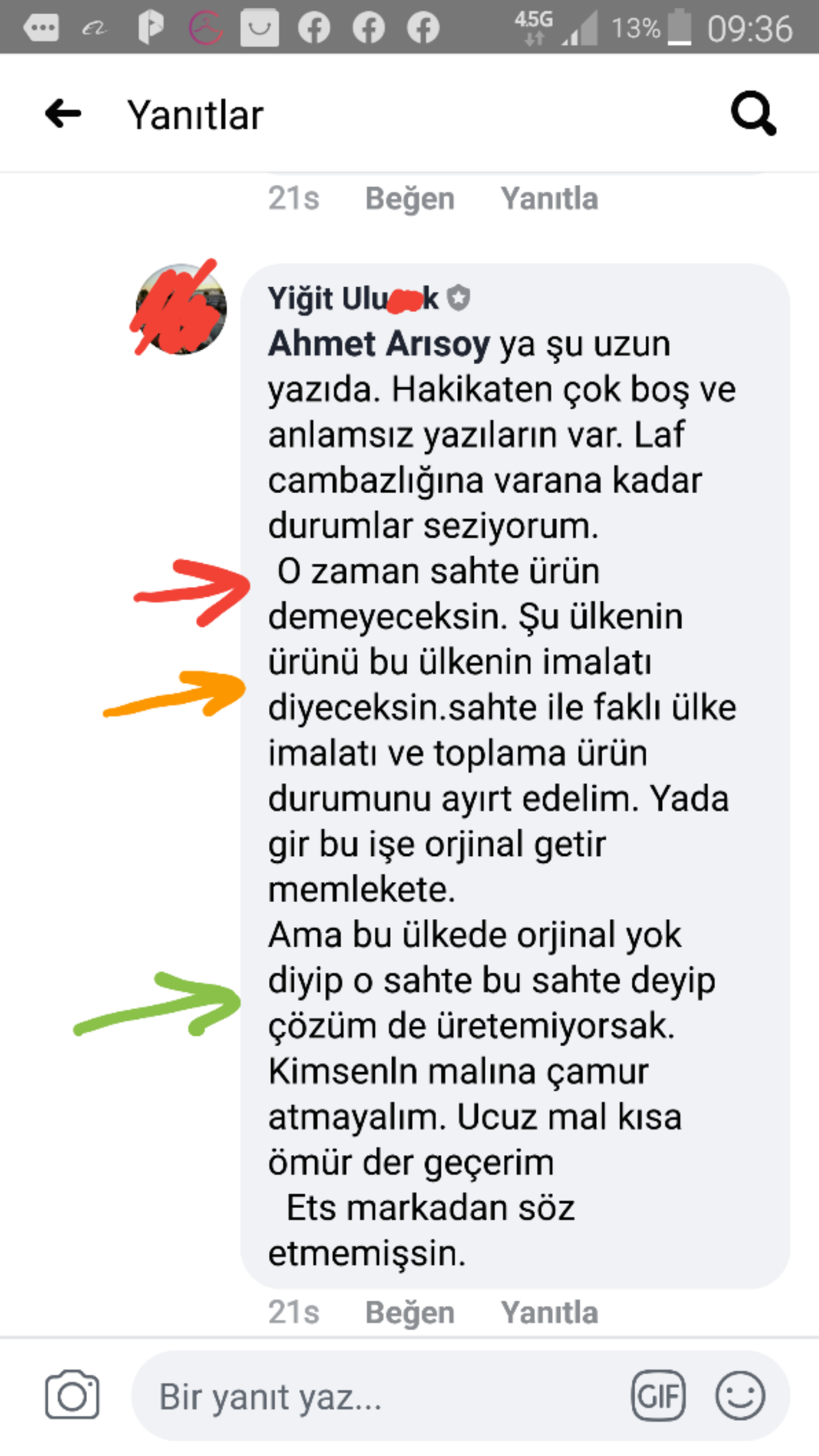

6 aralık 2019 itibari ile NİSSAN ALMERA TÜRKİYE sayfasından yapılan uygunsuz davranışlar sebebiyle YÖNETİCİ ADMİNLİK ve Üyelikten KENDİ İSTEĞİM ile AYRILMIŞ bulunmaktayım.
Ben insanlara başından beri Gerçek bilgilendirmeyi amaç edinmiş biriyim.
Yiğit Ulu**k isimli şahıs çıkıp dükkan sahibi olan arkadaşının sattığı sahte AISIN baskı balatalarını satmakta güçlük çekiyor diye Sahte ürünü olamaz. YERLİ ÜRETİM olur diye haklı davranışımış gibi konuşarak Sahteciliği sanki makul bir işmiş gibi lanse etmeye çalıştı.
(NOT: Facebook sayfamızda ne zaman AISIN kelimesi geçse... ne zaman atılan resime bakarak o ürün sahte desem. Hemen muhalefet oluyordu. Ben tabi en başta buna bir türlü anlam verememiştim.
Ama meğerse amacı başkaymış. İl**m oto adındaki dükkanda satılan baskı balatalar benim bilgilendirmem sonucu ürün satamıyormuş.)
Birileri para kazanacak diye Almera kullanıcıların kazıklanmasına onlara orjinal diye aldatılmasına göz yumamam.
Eklediğim resimde AISIN baskı balataya sahte ürün demem zoruna gitmiş. Sahte demeyecekmişim. Yerli ürün yani o üretilen ülkenin ürünü diyecekmişim.
Ürün pahalı olduğu için ucuz olsun diye toplama ürün yapanlara sahte demeyecekmişim.
Ben çözüm ürettim. 2017 de AISIN baskı balata fabrikadan 520 çıkışı vardı ve fatura resminş attım. 30tl kargo. 40tl gümrük. 50tl kar (çok büyük değil. Maksat web sitenin masrafı çıksın. Kullanıcılara Nissan parça pahalı mantığını çürütmek) 650TL diye ben fabrikasından ithalat yaparken. Bazı akıllılar 350tl satıyorlardı. Hayır fabrika çıkış fiyatı belli aşağı nasıl satılır. Türkiye ülkesine özel iskonto varda ben mi bilmiyordum. İnsanlara orjinal diyerek kandırılma işi yapıldı. Bana soranlar oldu. Abi 350 satılan ürübler var. Sende neden pahalı diye soruyorlardı. Fason, Sahte ürün diye anlatıyorum ama satıcı öyle malını yağlıyor ballıyor ki insanları kandırıyor. Sonra 30.000km olmadan baskı balata bitiyor, debriyaj sertleşiyor, vites zor geçiyor şikayetleri baş gösteriyor.
Ama kimin umrunda malını satan sattı. Geri götürsen abi yok kullanıcı hatası var. Günde 100 tane satıyoz sorun gelmşyor dşye kilişe lafı söylüyor. (Tabi geri kalan 99 kişiyede aynı laf ) yada garantisi ben değilim abi. Bende tedarikçiden alıyom deyip işin içinden sıyırıyorlar.
Ben çözümü zama ında ürettim ama senin gibiler orjinal parçaya çamur atarak kendi menfaatlerine kullandılar

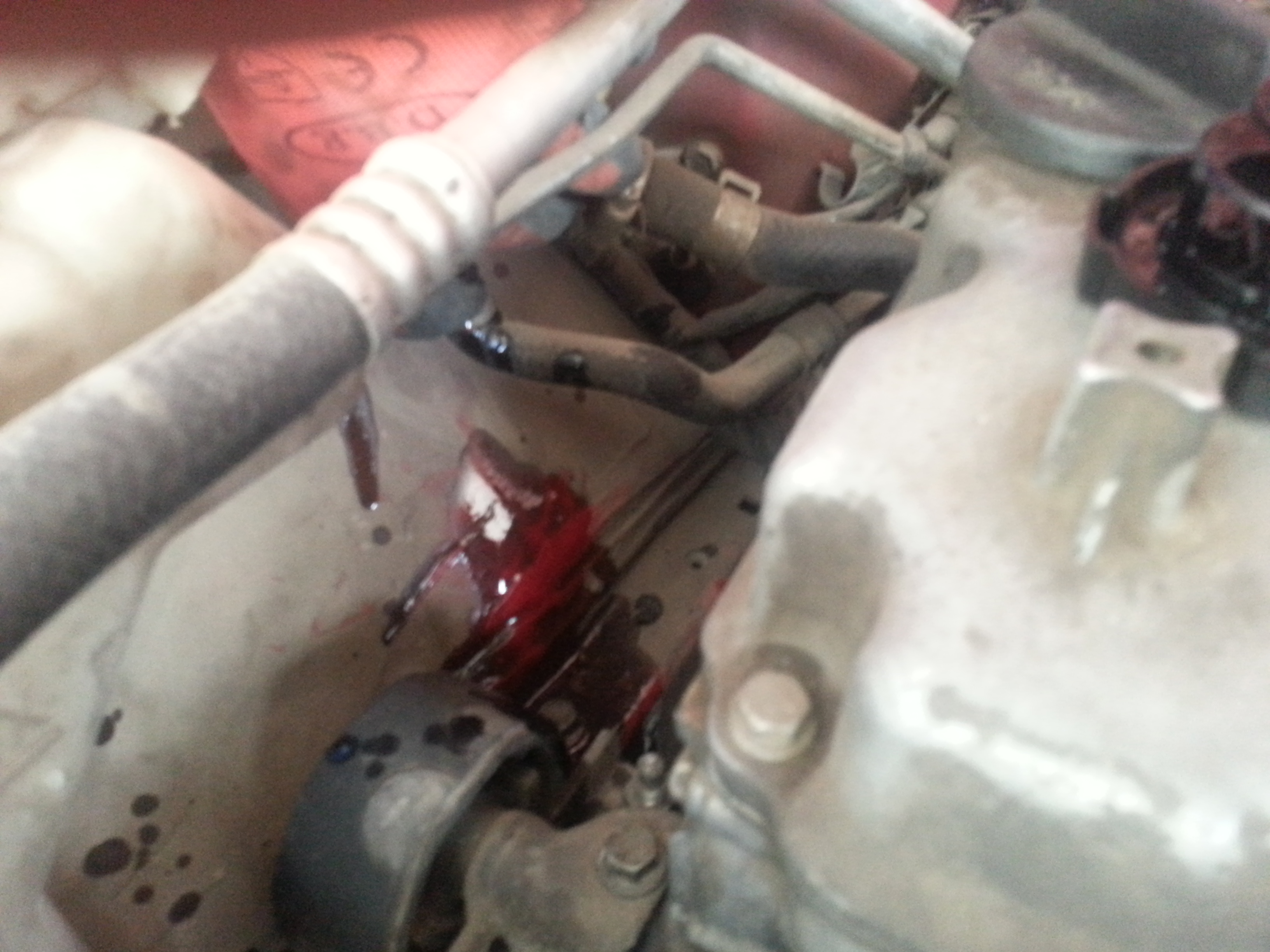

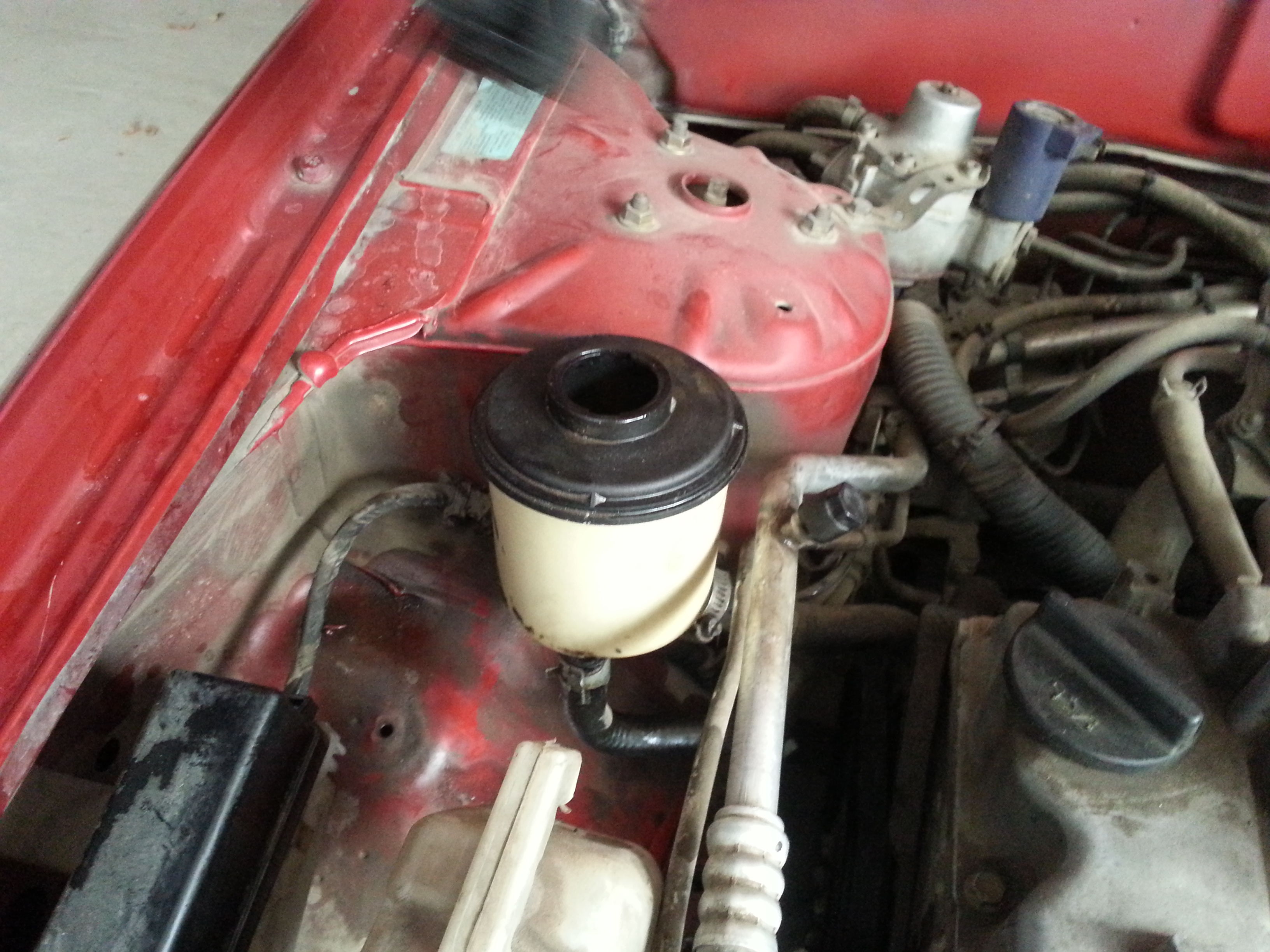

hocam direksiyon yağını boşaltırken hazneden mi çekiyoruz şırınga hortum vs. yardımıyla?
Malzemelerimiz:
1.Karga burnu veya pense
2.eski bir kap. (0,5lt dot hidrolik yağ kabı en uygunu)
3.düz ağızlı tornavida
4.üstüpü veya bir paça bez
5.şırınga.

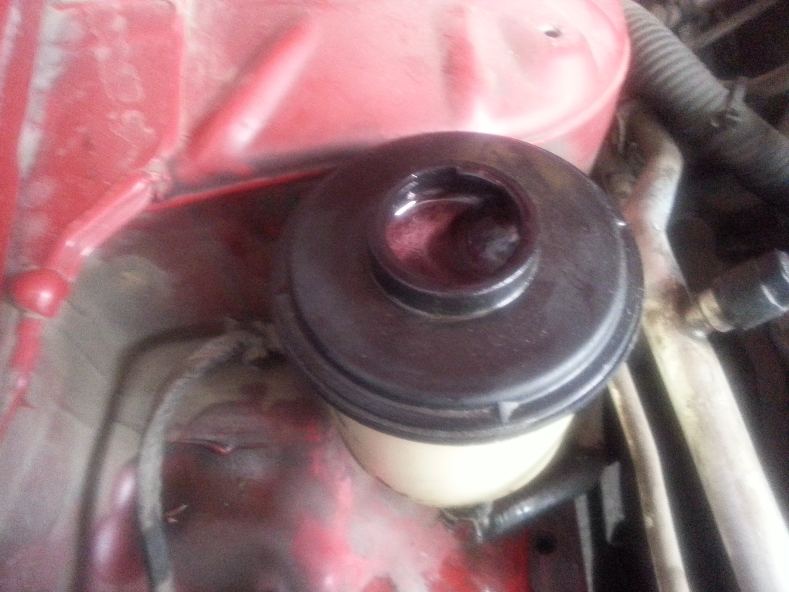

Motor kaputunu açın. Sol tarafta amortisör podyelerine bağlı direksiyon hidroliği haznesi var. bu hazne vida gibi malzeme ile bağlı değil. soket gibi kanaletin içine oturuyor. yukarı asılınca yerinden çıkar. Bu hazneyi yerinden çıkar (sakın haznenin kapağı açıkken çıkarmayın. etrafa dökülür.)
Haznenin içindeki yağı şırınga ile çekip, bir kapa boşaltın. Hazneyi yana yatırın. 2 adet hortum var. Ortadaki kalın olan Pompaya gider. Kenara yakın ve ince olan hortumsa Pompadan dönüştür.
Haznenin kenara yakın olan ince hortumu sökeceğiz. Pense veya karga burnu ile kelepçenin tırnaklarından sıkın. kelepçenin boğazı açılacak. kelepçeyi yavaşça aşağı doğru kaydırınız. kelepçe aşağı doğru kaydı ise, düz ağızlı tornavida ile hortumu hazne boğazından ayırıp sıyırınız. Ama sıyırırken hortumu yırtmayın.
Hortum çıkarttıysanız, eski dot hidrolik yağ kabının alt kısmını hazne yapacağız. ancak kabı deforme etmeyin ağız kısmını ilerde yeni yağ koymak için honi niyetine kullanacağız.
söktüğümüz hortumun ağzını bu kestiğimiz yağ haznesinin içine koyalım, üzerinide üstüpü veya bez ile kapatın ki hortumdan gelen yağ sağa sola sıçratmasın.
Eğer mümkünse birisinden yardım alınız şimdi. Siz bu hortum ve kabı tutarken bir diğer kişi aracınızı çalıştırıp 2 sn. sonra hemen stop etsin. bir kere daha çalıştırıp, 2 sn. sonra tekrar stop etsin.
Hortumu ve kelepçeyi geri takın. kelepçe eskisi gibi pense ile yukarı çekin. Yağ haznesini geri soketine yerleştirin. Kestiğimiz kabın ağız kısmını şimdi yeni yağ koymak için honi görevinde kullanacağız.
Yeni yağı ağzına kadar koyunuz. Aracı çalıştırın. Hazne içindeki yağı pompa çekecektir. üzerine yenisini koyunuz. tabi belki eski yağda üzerine gelecektir. aracı stop edin. üst kısmını şırınga ile çekiniz. pompa artık haznedeki yağı eksiltme yapmıyorsa, aracı tekrar çalıştırın ve şimdi az gaz verin. direksiyonu sonuna kadar sağ-sola 2-3 kere çeviriniz. ama sonuna kadar çevirin. hazneyi tekrar kontrol edin. eksiltme varsa tamamlayın. eksiltme yoksa işlem tamamdır.
yalnız bekar olanlar üstlerini kirlettiyse akşama ayvayı yediler. anneleri kemiklerini kıracaktır.
evli olanlarda eşleri görmeden çamaşır sepetine atsın. olayın bayatlamasını beklesin.
Bu işlemi alpzoom'un tariflerine harfiyen uyarak yaptım. Önce bir veterinere giderek bulabildiğim en büyük şırıngayı ve ucuna takabileceğim serumu aldım. Resimleri Paylaşıyorum.
Castrol ATF DEX II Yağımı aldım.
https://store.donanimhaber.com/28/63/0e/28630ecbe36afe0ff136b4d55c484873.jpg
Yağ haznesini bahsedilen yuvasından çıkardım.
https://store.donanimhaber.com/0a/06/c7/0a06c74d4da294aed1512075f81c9db3.jpg
Hazne içindeki yağı şırınga ile çektim. Yağın rengi koyu ve içinde çok küçük parçalar mevcut.
https://store.donanimhaber.com/ef/fb/a0/effba0ca37820a1b6e4c377535eeca1c.jpg
Pense ile hortumun hazneye giren yerini sıkan kelepçeyi gevşetip aşağı aldım.
https://store.donanimhaber.com/66/2a/51/662a51844ce7d593358abb33daebd154.jpg

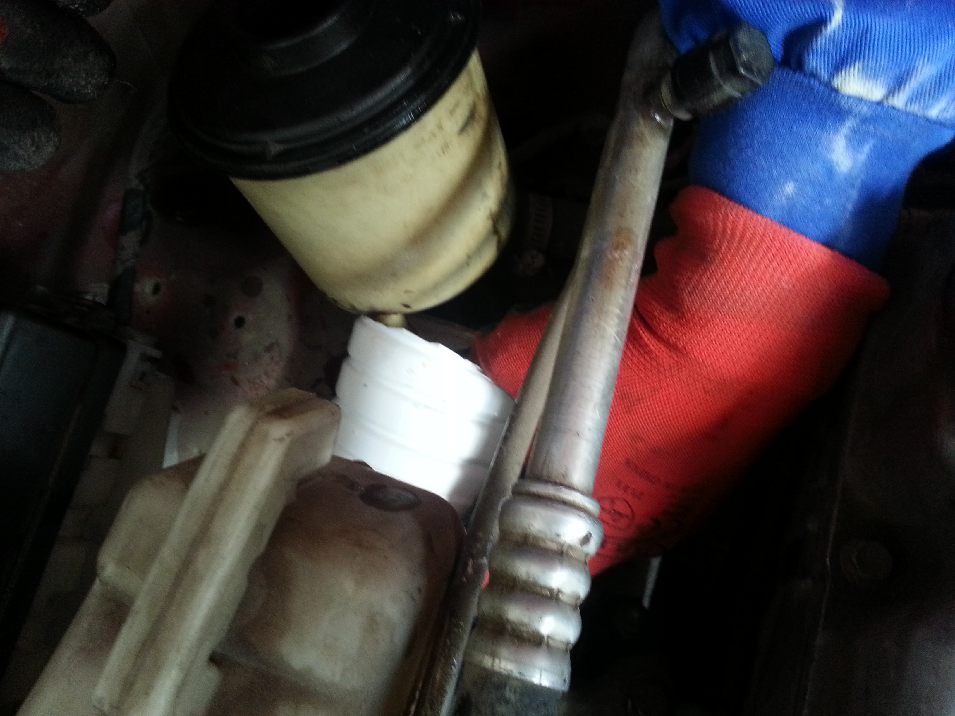

Hortumu çıkardım. Burada yağın tamamını alamadığımdan yağ boşaldı biraz. Tedbiren altına bir kap (buraya sığacak bir kap) konulabilirdi. Ben Bu durumu daha önce tecrübe etmediğimden böyle oldu.
https://store.donanimhaber.com/cc/d3/33/ccd333ee0f84a26e6261321ef39ac16a.jpg
https://store.donanimhaber.com/6a/d8/4f/6ad84fce2399e74675ff494d468b3247.jpg
Hortumun ağzını bir kaba tutarak oğluma motor start verdirdim iki saniye ve iki kere. Bu aşamada gelen ses hortumdan vakum sesi yani biraz insanı korkutuyor haberiniz olsun ama sorun yokmuş :). Çıkan yağın rengi yenisine hiç benzemiyor. İçinde ufak parçalar da var.
https://store.donanimhaber.com/8b/a4/55/8ba4551b41a3743759d09217fafb789e.jpg
https://store.donanimhaber.com/47/3d/ba/473dba9a409da0585ced36df3a744a93.jpg
Artık yağ gelmeyince tekrar yerine boş bir şekilde yerleştirdim.
https://store.donanimhaber.com/7a/65/08/7a650827d4c59bd94d23870de32a4456.jpg

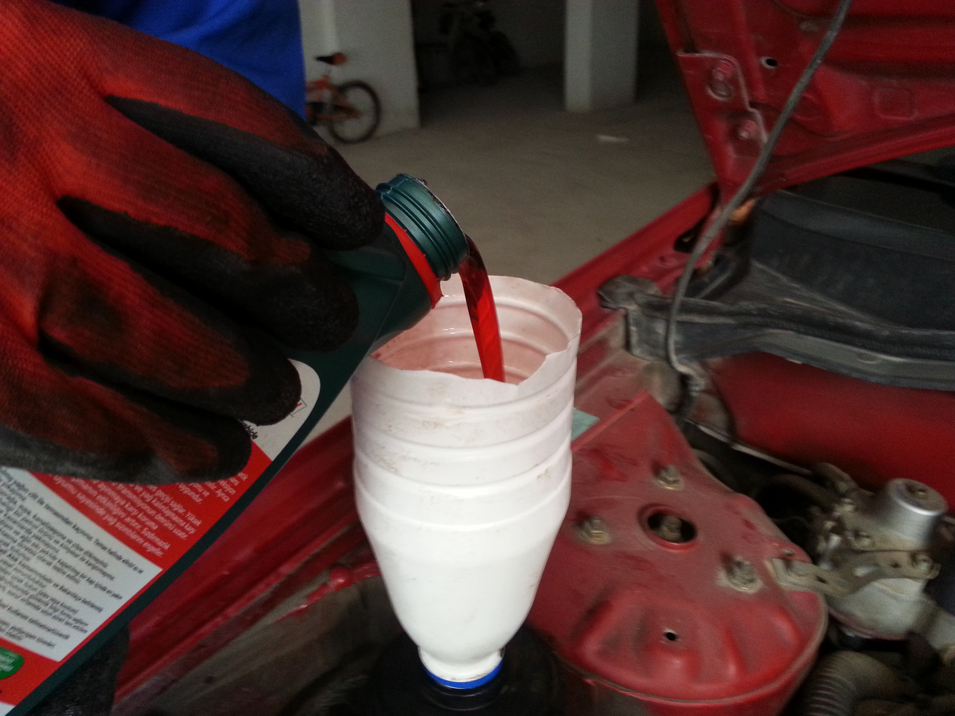

Huni şeklinde kestiğim plastik şişenin ağzından tam dolacak şekilde yeni yağı boşalttım.
https://store.donanimhaber.com/d7/67/b7/d767b79b82af201ea60e7da710aeba3f.jpg
https://store.donanimhaber.com/33/cf/e9/33cfe950f59a5098982a79ab6f699488.jpg
Tekrar marş bastırıp üste gelen eski yağı da şırınga ile çektim. Pek rengi farklı değildi ama 20cc yağ da gidiversin sağlam olsun da.
https://store.donanimhaber.com/0f/98/2a/0f982adc781f044bbff7c44157bf5cd4.jpg
Tekrar tam doldurdum.
https://store.donanimhaber.com/82/8b/4d/828b4d9cf341174264a360101726d041.jpg

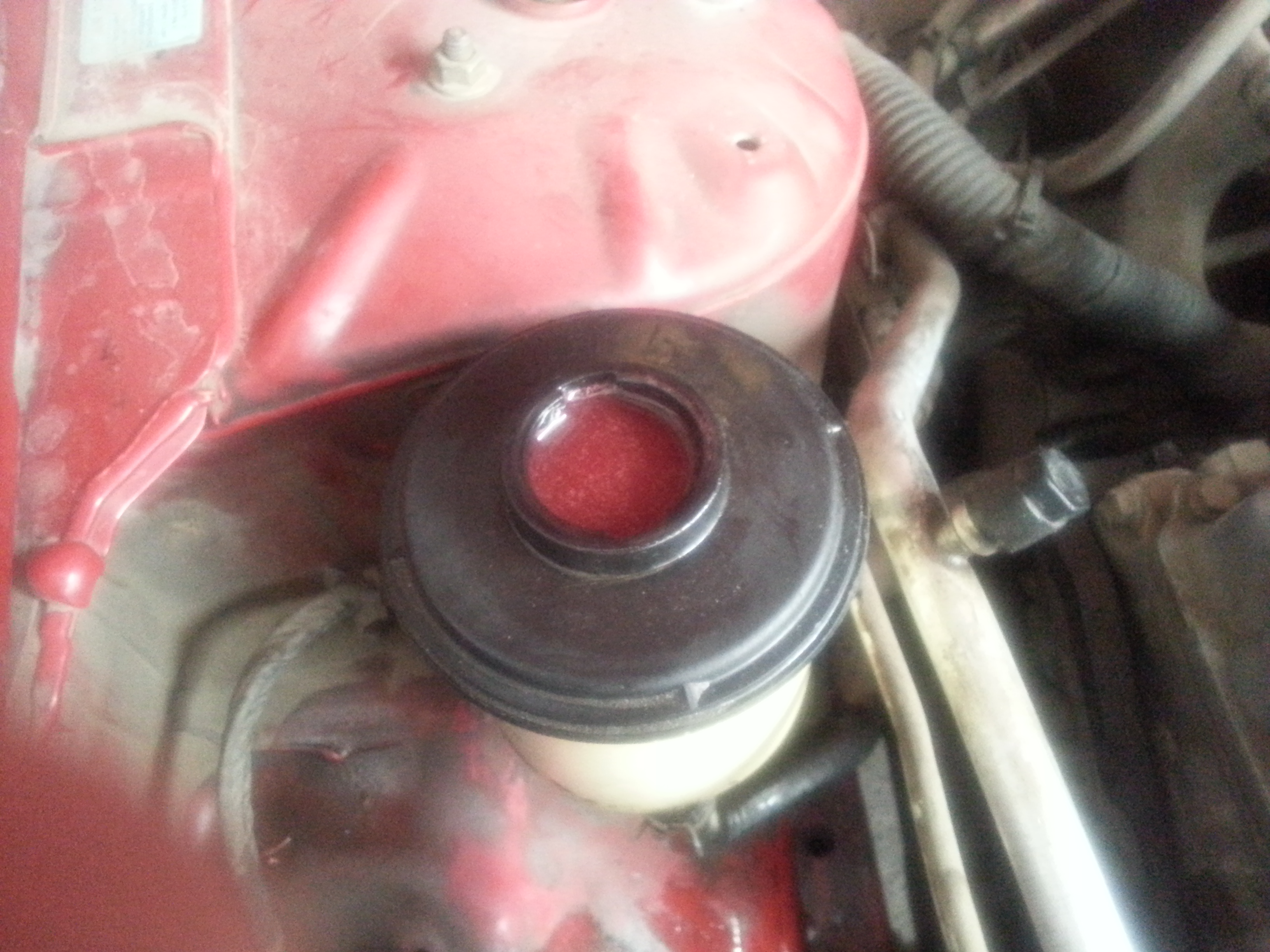

Motor çalışırken direksiyonu tam sağ ve tam sol yaptırdım yağ köpürmeye muhtemelen mekanizma içine yayılmaya başladı.
https://store.donanimhaber.com/40/b4/5d/40b45d5c76f9be0ffaeaa597d493dffd.jpg
Boşalan kısmı tekrar doldurdum.
https://store.donanimhaber.com/c3/5c/d8/c35cd8a6948d0d7689b73e129c7dd155.jpg
Üstte temiz yağ geldiğine emin oldum tekrar çekerek.
https://store.donanimhaber.com/55/f2/9d/55f29dc2e9f77c5c7478ac65f9f53111.jpg
Kapattım ve biraz kullandım.
https://store.donanimhaber.com/9a/b8/ef/9ab8ef3c29151134f315b2bcdd9575af.jpg
Bir süre sonra tekrar baktığımda seviye değişmemişti, işlem tamamdır.
https://store.donanimhaber.com/6c/1d/04/6c1d046471d3ed653839d8bc2a07eb35.jpg
< Bu mesaj bu kişi tarafından değiştirildi bekirkubat -- 3 Şubat 2015; 9:06:02 >
