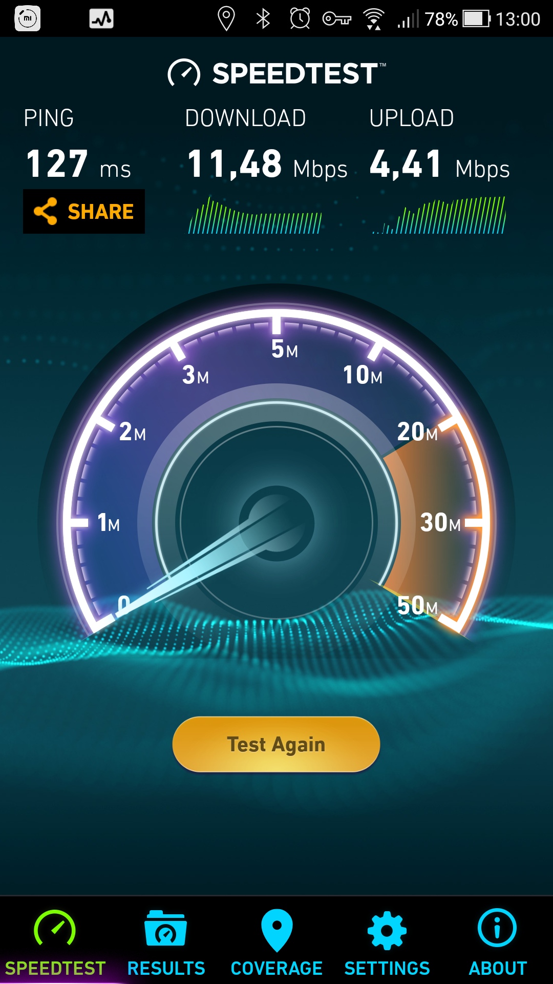

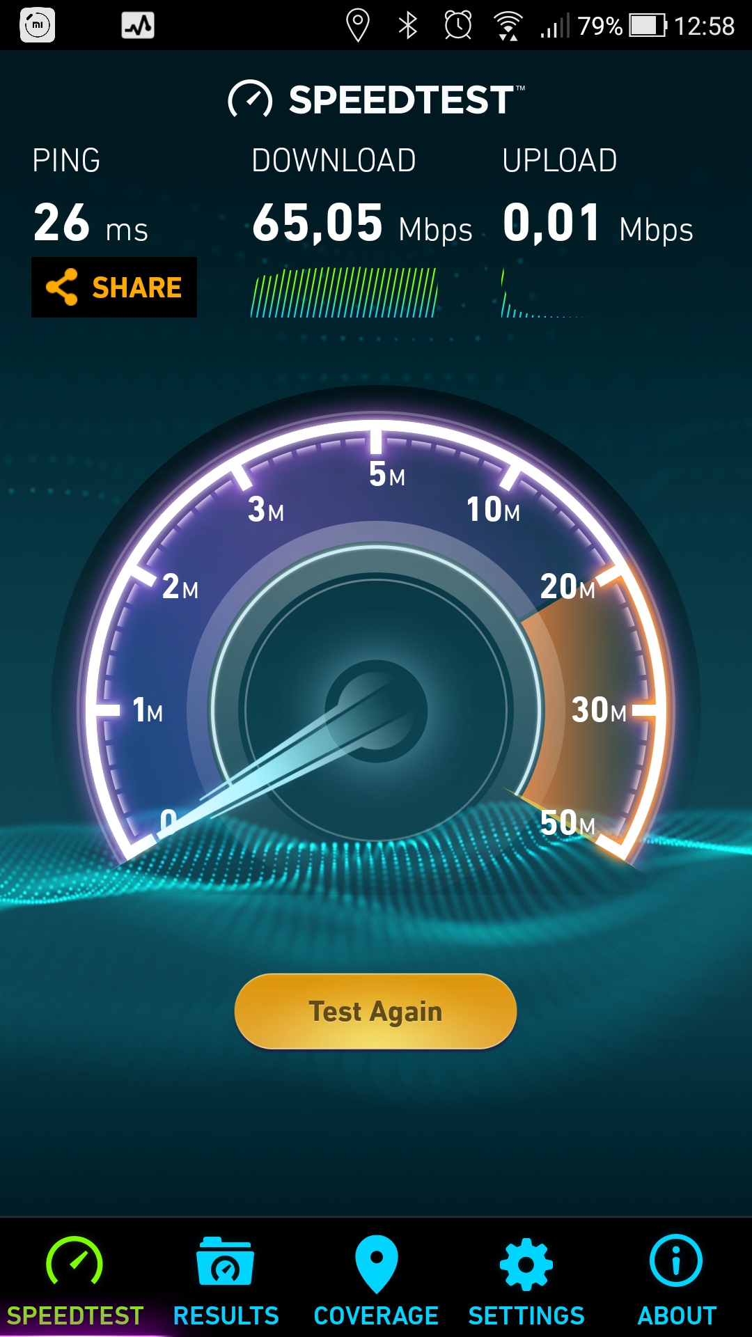

Cumartesi günü kullanmaya başladım. Abonelik işlemi kargo sorunu hariç çabuk bitti. Memnun muyum? Hız olarak memnunum. Çünkü Turknet 2,5 aydır 12 mbps ile işkence çektirdi. Upload yönünde sıkıntım var. Bilgisayarlarda ve Iphone'lerde hiçbir sorun yok. Android cep telefonlarında ve tablet de upload 0 çıkıyor. Pazar günü mesaj gönderdim. İlgili birimlere aktaracağız yazdılar, ondan sonrası yok. Biraz önce arayıp görüştüm. Bizden kaynaklanan bir sorun yok, cihaz üreticisiyle görüşün diyorlar. Vpn ile bağlanınca sorun yok diyorum, o yine bizden kaynaklanan bir sorun yok diyor. 4,5G ile bağlanıyorum, vpn ile bağlanıyorum sorun yok, onlara göre telefon arızalı. Ping süresinin yüksek olmasını da modeme ve bilgisayara bağladılar. Bilgisizlik ve ilgisizlik yönünden Turknet'i hiç aratmıyorlar. Abone olacaklar varsa sadece fiyat uygunluğu için abone olsunlar. Onun dışında sorun yaşarsanız çok uğraşırsınız haberiniz olsun. Bazı aboneler Playstation ile internete giremiyormuş. İyi düşünmenizi tavsiye ederim.

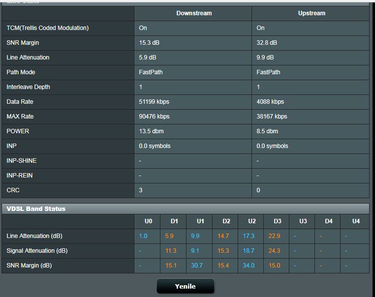

Merhabalar,
Dün evrakların kendilerine ulaştı, 16:00 civarı arandım.
Bugünde Turknetten geçişimi yapmışlar şifre ve kullanıcı adınızı yolladık diye tekrar aradılar.
Ankastreden herhangi bir ayar yapmadım internet vardı.
50 mbit e kadar 200 gb kotalı tarifeye abone oldum, yalnız modem değerlerine bakınca daha yüksek hız alabilirim gibi geldi. Sizlerde yorumlar mısınız?
Şimdiden teşekkürler.
8 yıl
Forumdan okudugum kadariyla snr margin degeri 15 altina indigi zaman crc hatalari oluyormus.
Bu mesajda bahsedilenler: @realjackal @Michael Scofield , @KenNoKage

Az da olsa başlamış zaten. Benim 12,5 gösteriyor. Crc hatası 100'ün üzerinde. Keşke 20 veya üstü olsaydı.

iç tesisattan yana sıkıntı var gibime geldi. ama bu hali ile 75 mbps i bir deneyin derim

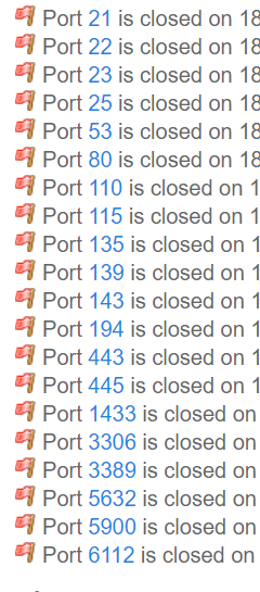

Arkadaslar bir iki tane sorum olacak cevaplarsaniz sevinirim.
Onceliklehttp://www.cloudping.info bu adresten amazon sunucularına ping testi yaptığınızda Europe pingleri nedir?
İkinci olarak ipleri cgnat mi? Yani modemde yazan ip ile internette herhangi ipinizi gosteren bir sitede yazan ipiniz ayni mi?
Tesekkurler

IP konusunda da şimdi modem arayüzü ile internetten ip adresimi karşılaştırdım
185.219.***.***
Bu baştaki iki kısım aynı fakat sonraki yıldız olan yerler uyuşmuyor
< Bu mesaj bu kişi tarafından değiştirildi veyakup -- 27 Şubat 2018; 19:1:12 >
