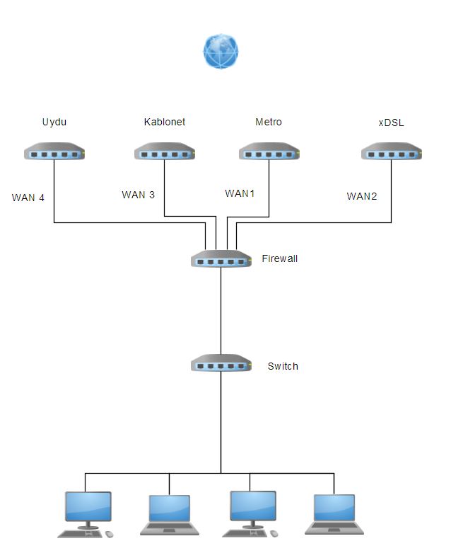

Merhaba;
Bridge mode' u soran arkadaşlara;
Ağınızda gelen interneti modem dışında sonlandırmak için kullanılan yöntemdir.
ISP den gelen farklı internet protokolleri bu yöntem ile bir cihazda sonlandırılabilir.
Ne fayda sağlar? Birden çok internet hizmetini ağınızda dağıtabilirsiniz. Sonlandırdığınız cihaza bağlı olarak; modeminizde olmayan VPN özelliğini kullanabirsiniz, çok farklı alternatifli firewall kuralları oluşturabilirsiniz, yük dengelemesi, servis ve port bazında policy, NAT vb...
Not 1: kullanıcı adı ve şifreyi modeme girilemeyen sistemlerde (Fiber, Kablonet vb.) bridge mode' a ISP tarafından geçilir diğerlerinde sonlanan cihazda el ile girilebilir.
Not 2: bu konuda ki yapıda bridge mode u kullanmak yerine Netmaster modemi internet için Linksys modemi AP için kullanmak daha mantıklıdır.
İyi çalışmalar.
