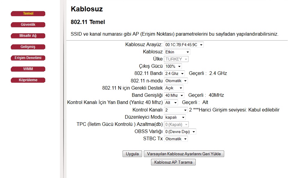

Uydunet ile ilgili her ?ey bölümüne yazmy?tym buraya da yazayym. Umarym yardymcy olabilirim.
Orijinalden alynty: GobliN
Geçti?imiz gün Netmaster CBW-383Z4 modemin kuruldu?undan bahsetmi?tim sonra kaçynylmaz sonla kar?yla?tym. Modemin oldu?u odadan ba?ka bir odaya geçince hyz anynda 3Mbit'e dü?üyordu ilginç ?ekilde. Hyz synyry koyulmu? gibi 3'ü geçemiyordum. Burada yazylan birkaç ?eyi ?eyi denedim 20 Mhz bandyny kullanmak gibi. Hiçbiri çözüm olmady. Sonra kurcalaya kurcalaya çözümü buldum.
http://192.168.0.1'den modeme giri? yapyn, Kablosuz bölümüne gelin. Öncelikle Kablosuz AP Tarama bölümünden çevrenizde Wi-Fi a?lary hangi kanallary kullanyyor onlara bir bakyn. Benim çevremde neredeyse her kanal kullanymdaydy. Bir tek 2 kanaly bo?taydy.
Zaten uygun kanallaryn yanynda Harici Giri?im Seviyesi: Kabul Edilebilir yazyyor. Bir de 802.11 N Yçin Gerekli Destek: Açyk yapyn.
Sonra gelelim ikinci en önemli adyma
Yine Kablosuz bölümünde Geli?mi? sekmesine gelin.
Burada önemli iki bölüm var. Çokly Yayyn Hyzy ve NPHY Hyzy. Ben uygun ayary (20Mbit hyzyma göre) Çokly Yayyn Hyzy: 48 Mbps ve NPHY Hyzy: 3:54 Mbps yaparak buldum. E?er hyzynyz benimkinden farklyysa (örn: 50 Mbit) NPHY hyzyny artyrarak deneyin.
Sorun ya?ayanlar deneyip geri dönü? sa?larlarsa çok iyi olur. Modemle yapty?ym ara?tyrmalara göre herkes bu modemde bu sorunu ya?yyor.

Şu an bu şekilde hiçbir sıkıntı yaşamıyorum router oncesi son bir adım olarak bunu denesinler olmaz ise router tek çare.
