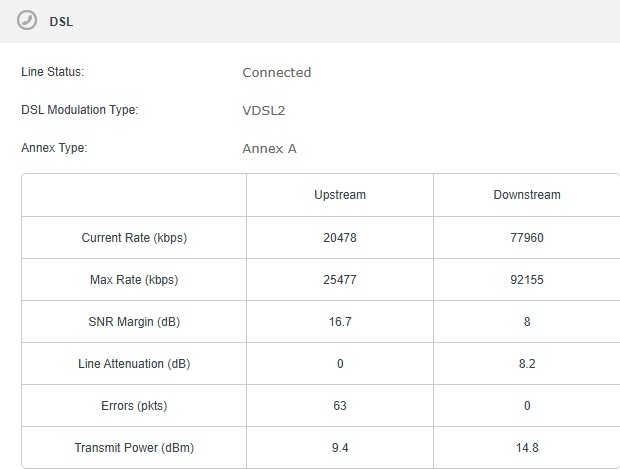

benim hattın desteklediği hız kaç onu merak ediyorum açıkçası baktım adresden boş port yok diyor ve bir hız göstermiyor
7 ay
Tam olarak öyle hocam hatta ek yerlerini lehimle kendim yapmıştım boş port yok yazıyor ama yan adresi seçince ,88mbit yazıyor saçma geldi biraz
