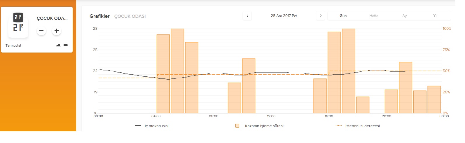

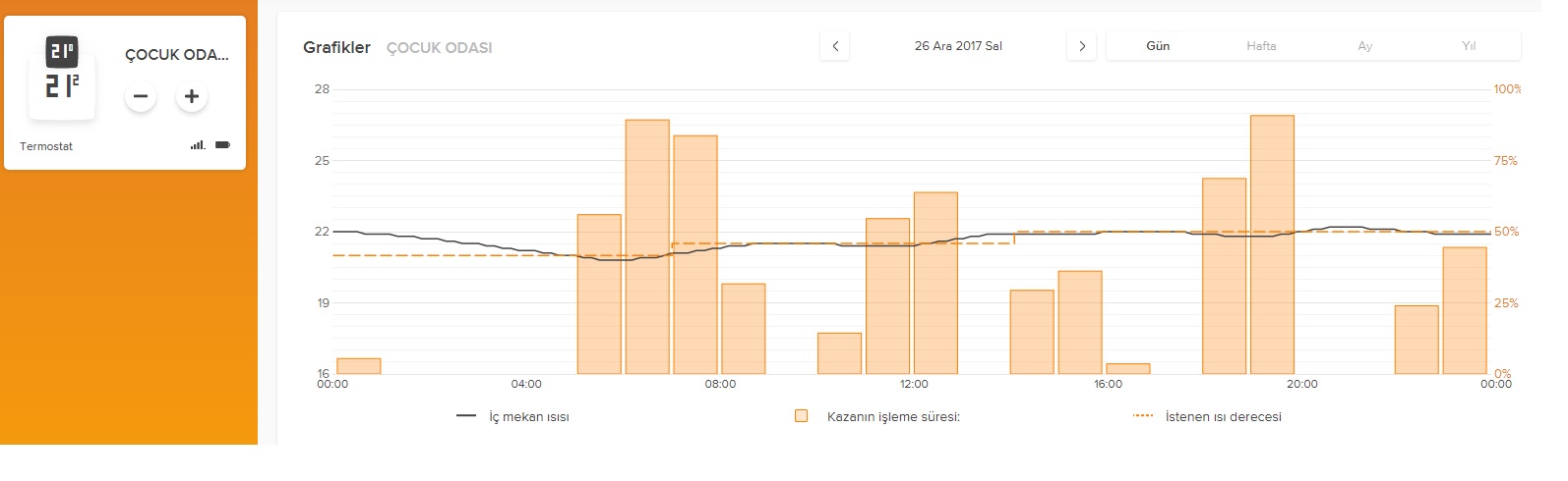

8 yıl
2 gündür öğrenme modunu deniyorum.
konfor açısından gerçekten başarılı
tahmin modunu hem açık hemde kapalı olacak şekilde denedim.
bilgi termoostat en soğuk odada salon güneş görüyor ve sıcak oluyor 24 derecelere kadar çıkıyor.
iki gün de programlama şöyleydi.
1. gün
0-7 21 derece
7-16 21,5 derece
16-24 22 derece
tahmin açık
kombi çalışma süresi 7,8081 saat
dış sıcaklık 0-13 derece
tüketim
7,231 m3
2. gün
0-7 21 derece
7-14 21,5 derece
14-24 22 derece
tahmin kapalı
kombi çalışma süresi 6,9594 saat
dış sıcaklık 1-15 derece
tüketim 5,978m3
grafiklerini de paylaşıyorum
