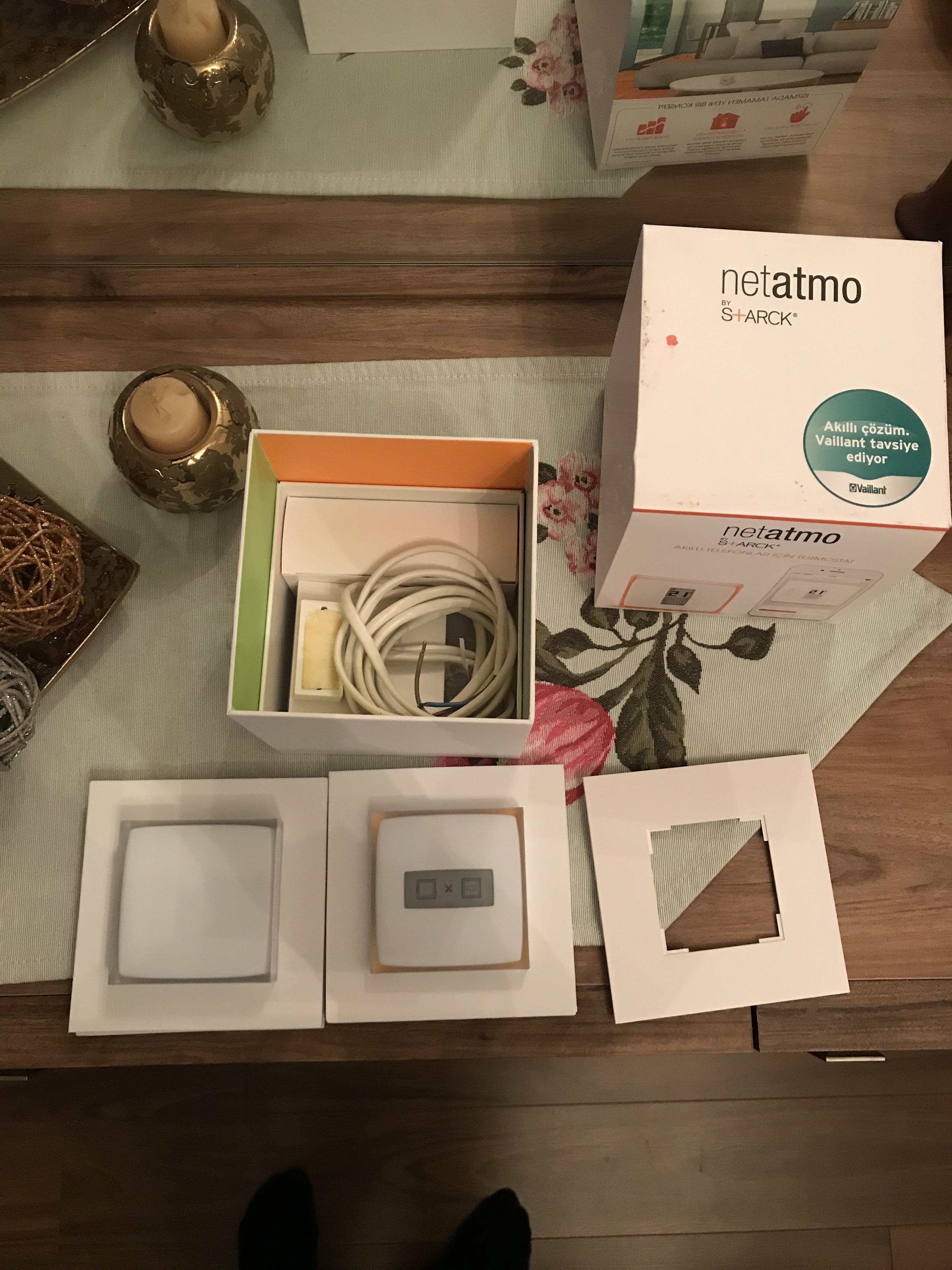

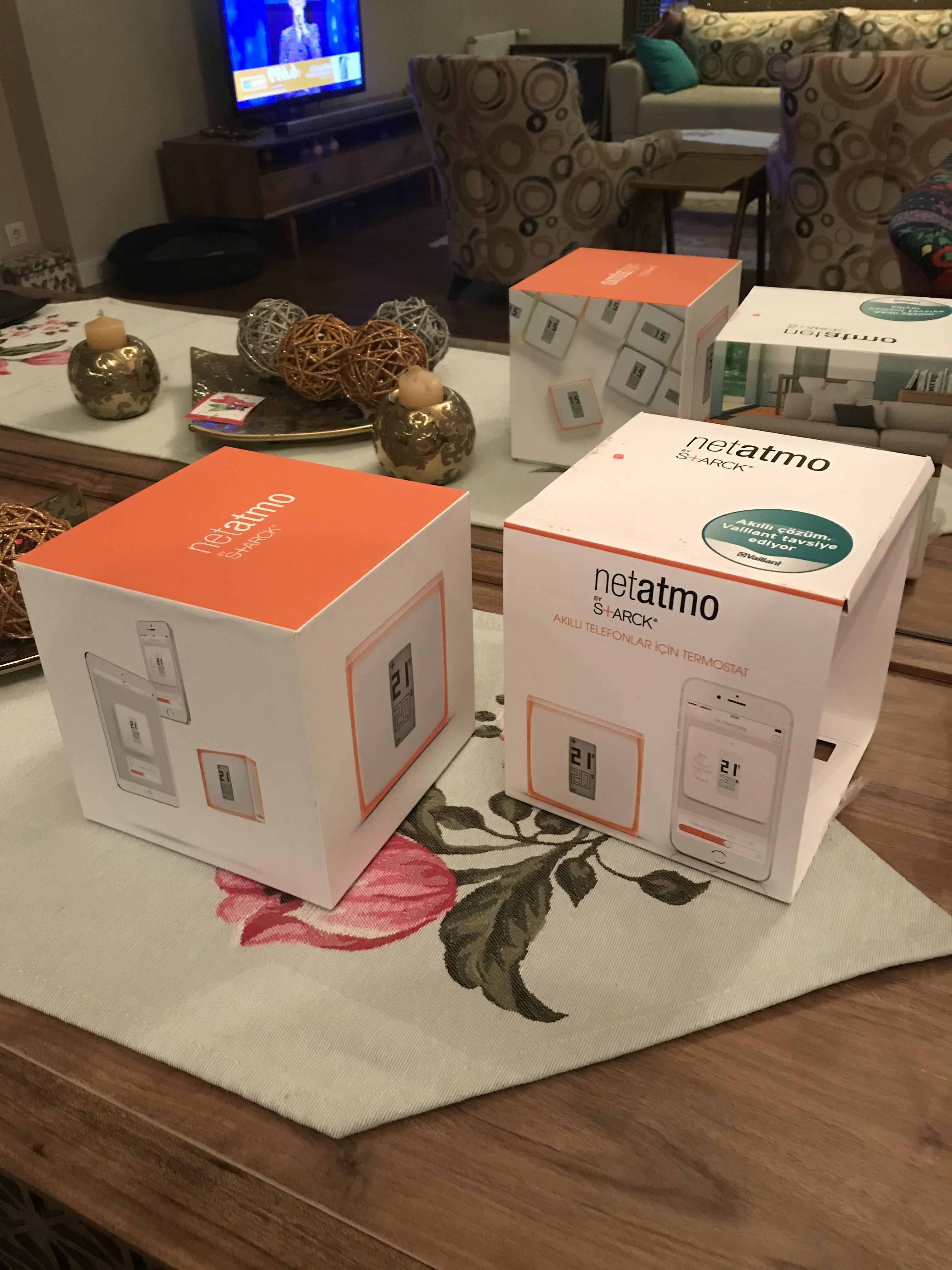

Merhaba arkadaşlar evi değiştirdik yeni evimizde merkezi ısıtma var çok memnun olduğumuz netatmo cihazımızı Vaillant kombinizden söktüm makul bi fiyata vermeyi düşünüyorum bu konudan bi arkadaşa
< Bu mesaj bu kişi tarafından değiştirildi arma33 -- 24 Ocak 2020; 20:48:50 >

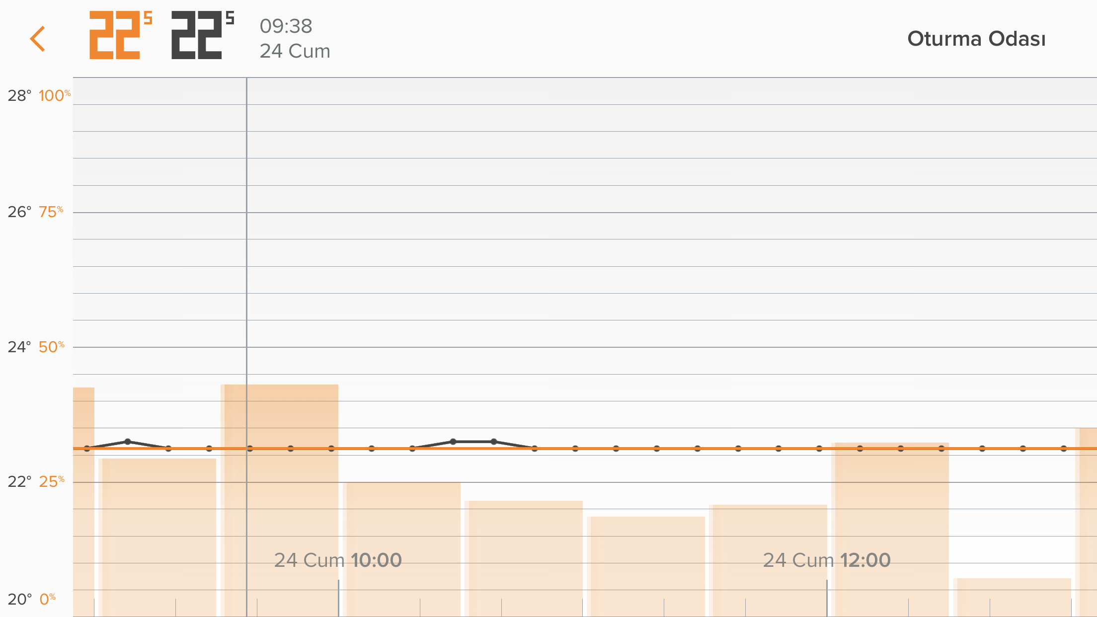

Netatmo öğrenme moduna sahip olduğu için ısı dalgalanması yaşatmaz.normal on off larla karıştırmayın
Bu mesajda bahsedilenler: @alperkurucu @elador

Orijinalden alıntı: alperkurucu
Dostum petekler soğumayacak diyorsan honeywell alacaksın. Ben kullanıyorum (Y87RF2008) ısı sabit 0,1-0,2 derecelik değişimler gösteriyor arada bir. Isı değişimini farketmiyorsun. Netatmo da çok iyidir ama aç/kapa olduğu için ısı dalgalanması yaşayacaksın. Sonuçta örneğin 22 ye ayarladıysan 22.5 ta kapatacak 21.7 de yakmaya başlayacak. Buda ısı dalgalanmasına yol açacak ayrıca petekler soğuyacak. Modülasyonlu termostatlar konfor içindir. Tasarrufuda vardır ama netatmo kadar tasarruf sağlamaz.
İnsanlara yanlış bilgi vermeyin netatmo 0.1 hassasiyetle çalışır... 22 ye set etmişsen 21.9 d çalışır 22.1 de kapanır. Öğrenme modu devreye girdiğinde oda ısısı hep sabit kalıyor petekler soğumuyor. Netatmonun öğrenme modu ile ısı çizelgesi görsel de mevcut
