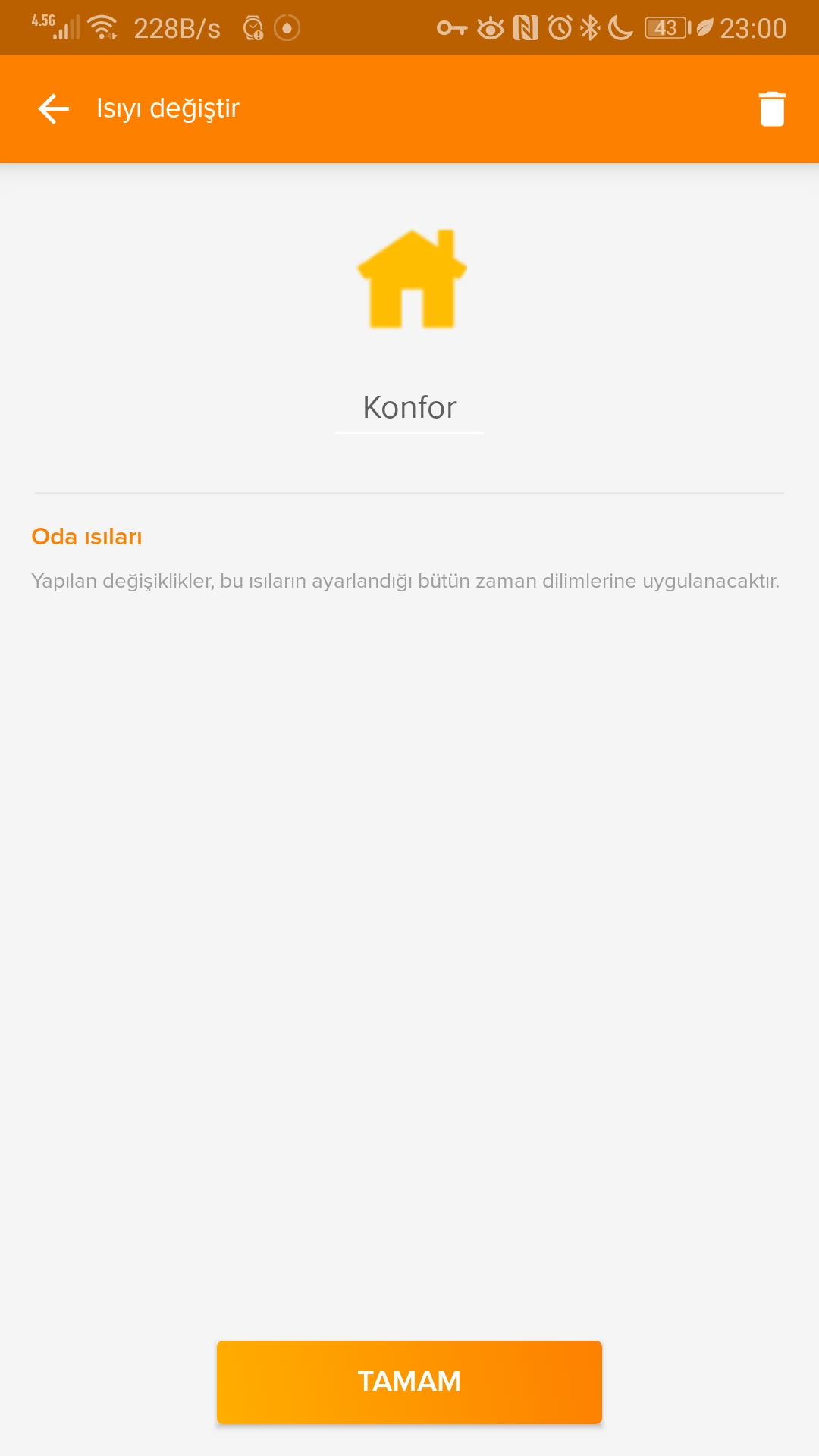

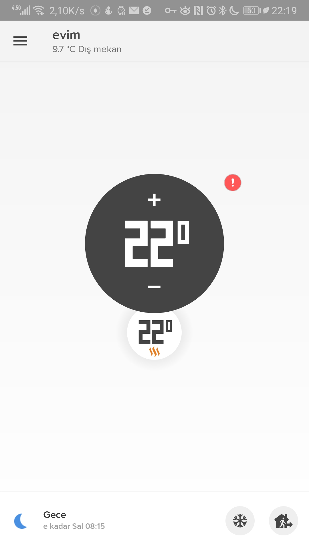

Arkadaşlar cihazı bugün montajını yaptım ama bir kaç sorun var
Uygulamadan sıcaklık değişikliği yapamıyorum, sıcaklık değerinin üzerinde ünlem var
Sabit sıcaklık değerlerinin nasıl değiştireceğim misal gece olarak tanımlanan sıcaklığı değiştirmek istiyorum nasıl yapacağımı bulamadım
Bunların yanında Bağlantı problemi yaşayacak gibiyim sık sık röleye ulaşamıyor diye mesaj veriyor.

Ünlem hiç görmedim ama ünleme dokunduğunuzda bir açıklama çıkıyordur
Sabit sıcaklık ayarlalarını, ayarlar içindeki Çizelgem sekmesinde çıkan programın ilgili dilimlerine dokunarak yapabilirsiniz
Anladığım kadarıyla role ile termostat haberleşme sorunu yaşıyor. Mümkünse termostatı roleye daha yakın konumlandırın ama termostat ünitesinin fazla seçeneği yok ise roleyi kablo ile uzatarak termostata yaklaştırın
6 yıl
Hocam ünlem dokununca malesef bişey çıkmıyor, örnek konfor ısısını değiştirmek istiyorum ama bişey çıkmıyor, şimdilik sıcaklık değişimlerini telefondan yapmak istersem Google home üzerinden yapıyorum
