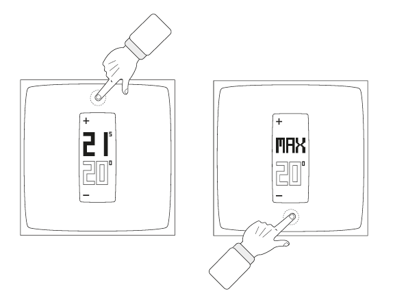

Aşağıdaki görselde işaretli alanlara basarak istenilen sıcaklığı elle ayarlayabilirsiniz.

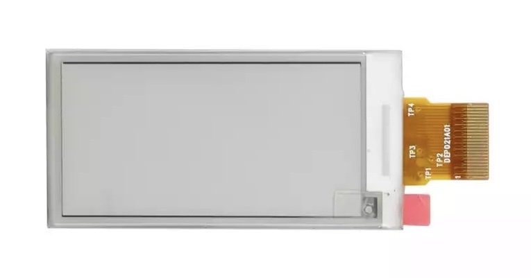

Garantisi yoksa AliExpress üzerinden model numaranıza uyumlu 2.13” LCD ekran alıp değiştirmeniz gerekecek.
Termostat sökme videosu
https://www.youtube.com/watch?v=y7CwsCgpQ8U&feature=youtu.be
< Bu mesaj bu kişi tarafından değiştirildi Fushicho -- 20 Temmuz 2022; 21:41:15 >

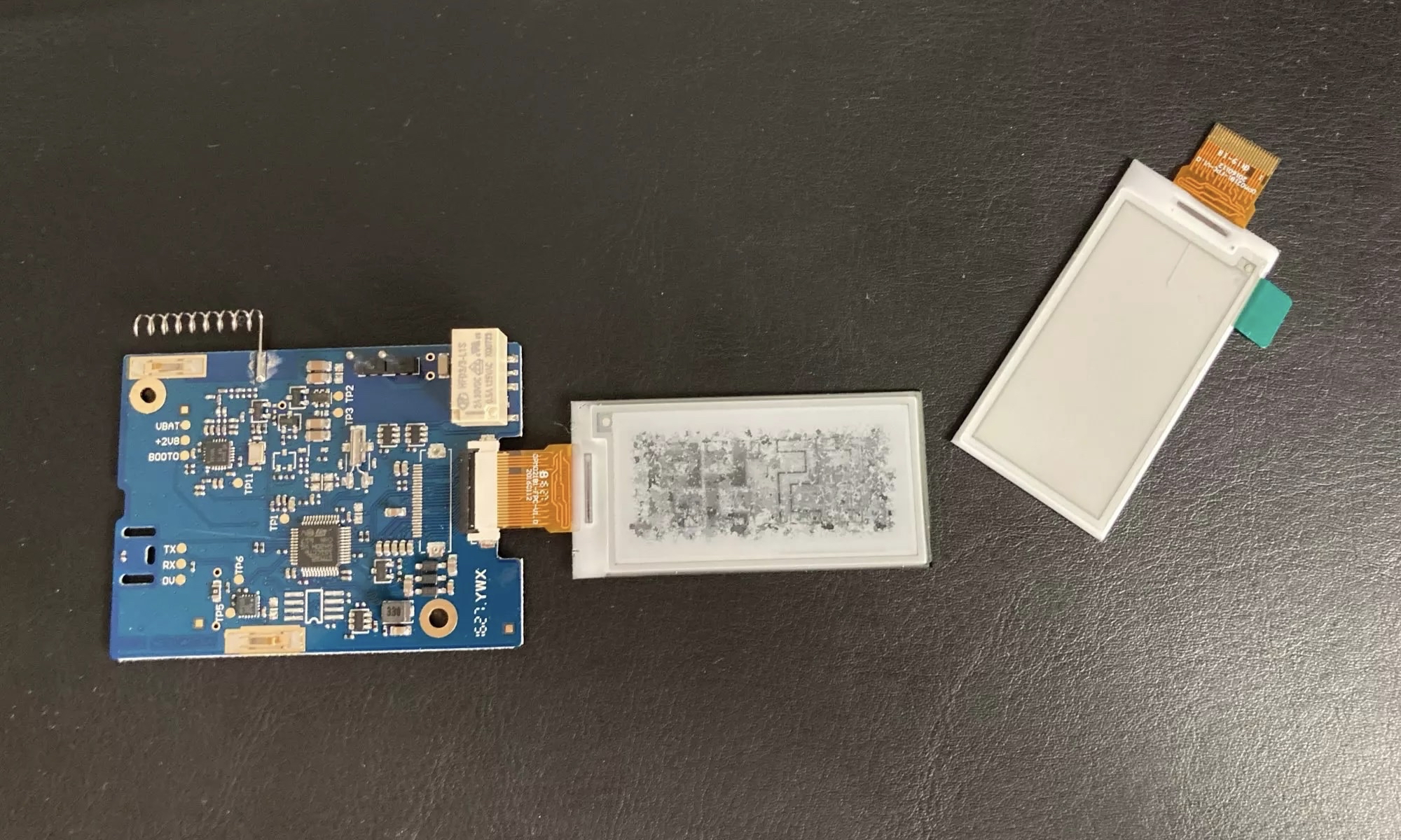

Eski ve takılı yeni ekran. Buton konusunda haklısın telefonda zaten uygulama var. Paper ekranların mantelitesinde zaten düşük pil tüketimi var. Pek çok firma paper ekran kullanmıyor ve pil ömründe cuvallıyor. 😉

Forumda netatmo termostati olup ekranı bozulmayan kaldı mı acaba? Garanti Ağustos ayında bitti. 1 Eylül'de kışa hazırlık için cihazı taktım, iki gün sonra ekranin mürekkepleri dağıldı çamur gibi oldu. Bu kadar kişinin cihazının yakın tarihlerde bozulması tesadüf gibi gelmiyor. Çok kızgınım
3 yıl
Cihazın ekranını nasıl çıkarttığına dair kısa bir video çekebilir misin müsait olunca? Yarım saattir uğraşıyorum bir türlü pil yuvasını çıkaramadım. YouTube'a video koymuşlar ama benimki bana mısın demedi.
Bu arada cihazın orijinal ekranındaki numara ile aynı ekranı bulmak gerek yoksa evet çalışmiyor. O yüzden ben de ekranı sokup bakacağım.

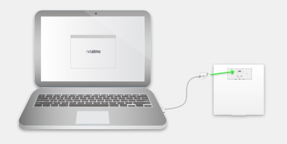

Micro-USB kablo ile Röleyi bilgisayara bağlayıp kurulum sihirbazı ile Wi-Fi ağına eklemek için kullanılıyor.
Telefon uygulamasından yapıldığı için bu yöntemin bir gereği kalmıyor.

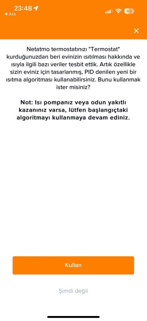

Öğrenme modu aktif olduğunda termostat- gelişmiş ayarlar-isitma algoritması kısmında "ileri" ibaresi çıkmış olması lazim
İstediginiz dereceye gelememesinin tek sebebi kombi kazan sicakligi yetersizdir.
