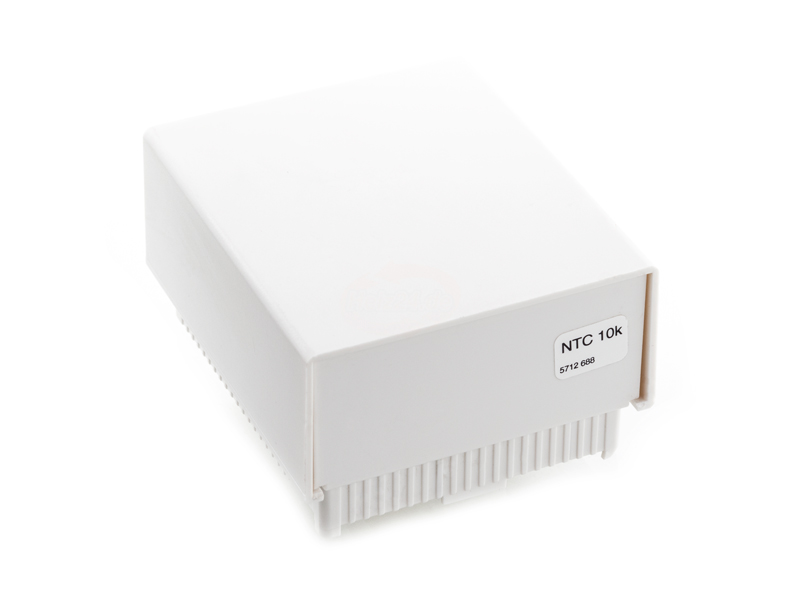

hocam tekrar merhaba sizin anlattıklarınızdan yola cıkarak viessman vitodens 50w kombinin dhs 10k olduğunu netten buldum ve dün satın aldım. kombinin 3-4 nolu potuna direk mercimek tanesi kadar olan parcayı taktım. kazan suyu sıcaklık ayarına geldiğim zaman 1 ile 35 arasında değerler çıktı (daha öncesinde 0-90 derece su sıcaklığı vardı.) ayarı 23 olarak ayarladım ve kombi şuan aktif olarak çalışmaya devam ediyor bir sıkıntı yok gibi
fakat oda termostadı netatmo ve bağlı idi onda şu şekilde bir sıkıntı oluştu. istenilen sıcaklık 22,5 derece içerdide ki sıcaklık 21,9 derece kombi normalde daha yanmaya devam etmesi gerekirken kendi stopladı modülasyon yapmaya gecti netatmo ekranında ise kazan yanmaya devam ediyor şeklinde işaret vardı. sonrasında tekrar devreye girdi cıktı vs bunu tekrarlamaya devam etti ve en son sıcaklık 22,5 derece olunca normale döndü gibi. Bilindiği gibi netatmonun modülasyon yeteneği yok fakat bu dhs ile sanki kendi kendine belirli zamanlarda modülasyon yapar gibi oldu. Daha ilk günü olduğu için tam anlamıyla ne iş yaptığını anlayabilmiş değilim.
ayrıca viessman vitodens 50 ile uyumlu olan ürün kodu viessman zk01505 bu ürünü google da arattırdığınızda 10k olduğu anlaşılıyor.

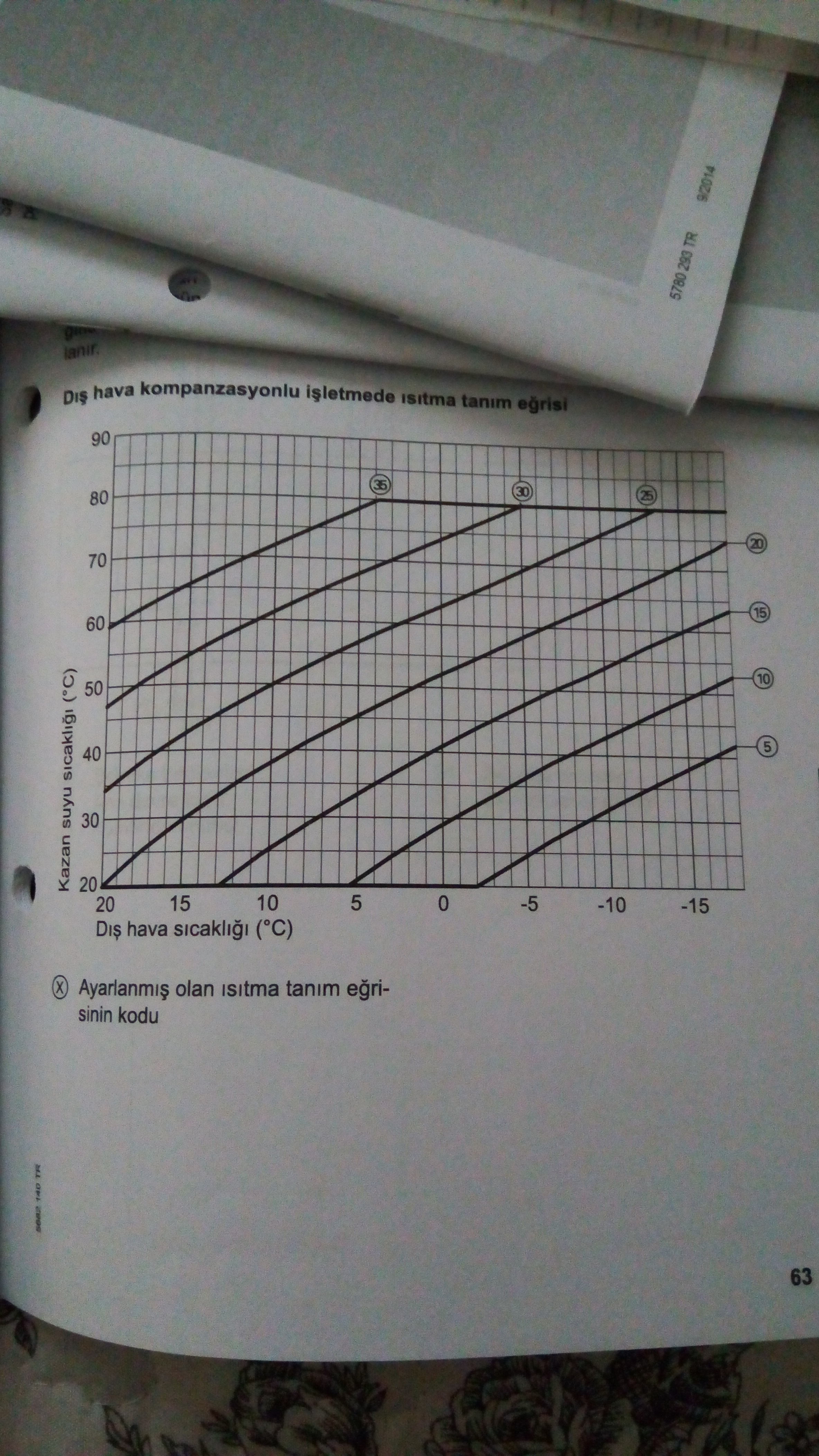

benim burda size sormak istediğim dhs doğru ölçüm yapıp yapmadığını nasıl anlaya bilirim?? görselde benim kombinin dhs ve sıcaklık eğrilerini gönderiyorum kontrol edip bilgi verebilirseniz çok sevinirim. Ben şuan 23 nolu kod üzerinden çalıştırıyorum ve kazan suyu 50 derece üzerine çıkmadı < Resime gitmek için tıklayın >< Resime gitmek için tıklayın >

Kombi ayaralarından sensörün okuduğu dış sıcaklık değerini okuyabilmen gerekir hava durumundan yada dışarıya koyabilecegin bir termometre ile doğruluğunu kontrol edebilirsin.
Kazan ayarı 23'deyken 50 nin üzerine çıkmıyorsa grafige göre dış sıcaklık 5 derecenin üzerinde seyrediyor.Bu değeri ısınabildiğin en düşük değere kadar seçebilirsin.
Ot yan dediği halde kombi durup tekrar çalışıyorsa bu termostat ile ilgili değil,o anki kazan sıcaklık değeri ve dönüş suyu sıcaklığı ile alakalı.

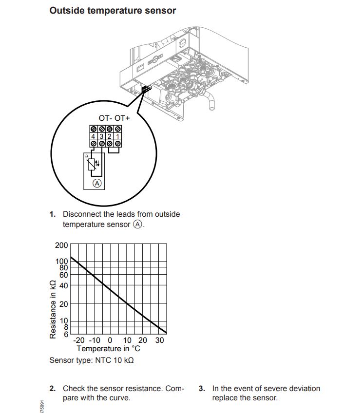

tekrar merhaba bu akşam eve gidince dışarıya termometre koyup ölçüm bilgilerini paylaşacağım ayrıca ekte kombinin servis sayfasında yer alan sensör bilgilerini de gönderiyorum. bu arada ''Bu değeri ısınabildiğin en düşük değere kadar seçebilirsin.'' derken kazan suyu sıcaklığını aşağı cekebilirsin anlamına geliyor ??< Resime gitmek için tıklayın >

Evet doğrudur 22,21,20 şeklinde deneyebilirsin ısınabildiğin en düşük sıcaklık sana en iyi tasarrufu sağlar.
