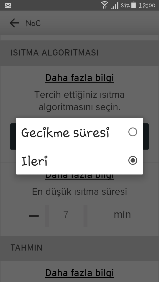

Ben de MiGo nun "Yerden Isıtma " Mod bilgisini vereyim.
Tahmin modunu ben kapalı tutuyorum çünkü benim yaşam şeklime uymadığı gibi çok daha fazla yakıt tüketmeme neden oluyor.
ISITMA ALGORİTMASI "İLERİ" Modunda ve ISITMA ŞEKLİ "Radyatör" iken aynı "GECİKME SÜRELİ" davranıyor. Yani 23C hedef ısısı ayarladığınızda 22,9C de çalışıyor ve 23,1C de kapanıyor. Dolayısı ile bazen ortam ısısı 23,5C ye kadar çıkabiliyor.
YERDEN ISITMA Modunda ise 23C hedef ısısı ayarladığınızda 22,9 hatta bazen 23C de (22,9C yaklaştığında) çalışıyor ve bir süre çalıştıktan sonra 23,1C olduğunda veya olmasına yakın kapanıyor. Dolayısı ortam ısısı hiçbir zaman 23C ve üzerine çıkmıyor.

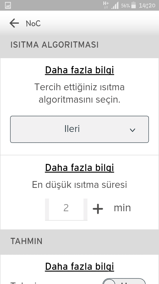

Benim şimdiye kadar anlayamadığım tek menü
ISITMA ALGORİTMASI altındaki "EN DÜŞÜK ISITMA SÜRESİ"nin tam olarak ne işe yaradığı, nasıl ve neye göre çalıştığı...
Forumun başlarında siz "bendede 2 ' di ben 6 yaptım onu..sanırım min 6 dakika çalış sonra kapan seçeneği o" diye bir açıklama yapmışsınız.
Daha sonra ilerleyen aylarda ise " hernagi bir nedenden dolayı kombi kendini açar ise ( ani sıcaklık düşmesi ve hemen yükselmesi gibi ) min olarak sizin ayarladığınız süre boyunca çalışır ve kapanır" diye cevap geri dönüşü yapmışsınız.
Şimdi bu durumda tecrübelerinize dayanarak "EN DÜŞÜK ISITMA SÜRESİ"nin tam olarak ne işe yaradığı, nasıl ve neye göre çalıştığı konusunda bilgi paylaşabilir misiniz?
Teşekkürler,
Daha önce kullandığım OT'ları hedef ısıya eriştikten sonra her 20dk. bir 10dk. çalışarak hedef ısıyı sabit korumaya çalışırlardı. Gördüğüm kadarı ile Netatmo ve MiGo'da böyle bir çalışma prensibi yok.

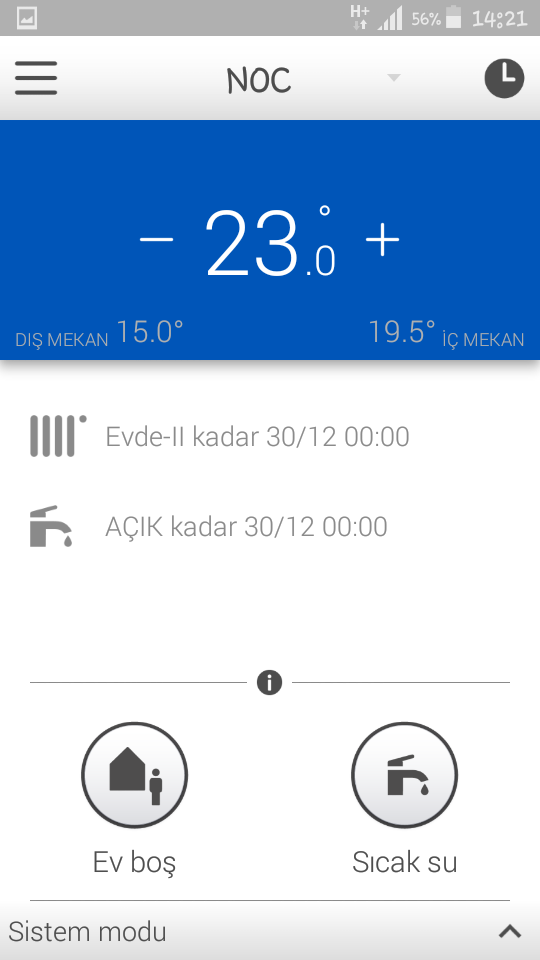

Bugün EN DÜŞÜK ISITMA SÜRESİni 2dk. yaptım.
OT, buzdolabına geçici olarak koydum ve sıcaklık anında 19,5C indi ve OT normal yerine koydum. Kombi çalışmaya başladı.
Normalde sizin ve @Macerhan arkadaşın dediği mantık ile 2dk. sonra kapanması gerekmekteydi ama kapanmadı.
Taki hedef ısıya ulaşana kadar.
Bence EN DÜŞÜK ISITMA SÜRESİnin başka bir çalışma mantığı var.
*Bu dememeleri kombinin yanında iken yaptım.
< Bu mesaj bu kişi tarafından değiştirildi BART SIMPSON -- 29 Aralık 2017; 14:45:16 >
