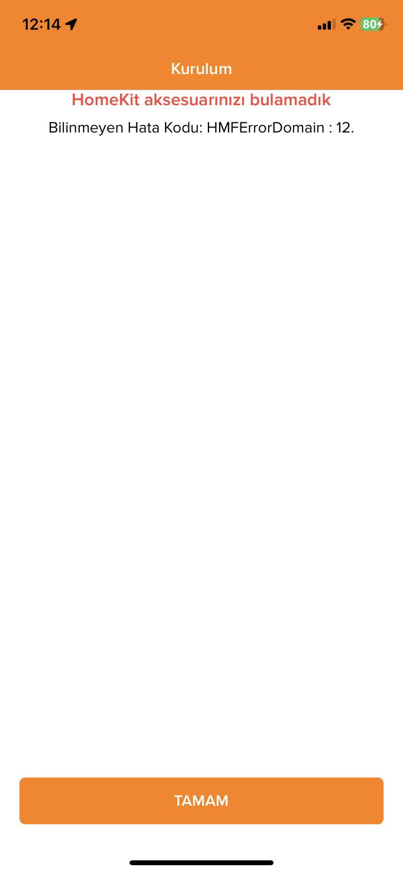

Hocam yanlış hatırlamıyorsam röleye ışık yanıp yanıp sönene kadar basılı tutuyorduk sonra telefondan uygulamada röleyi görüyordu
Bu mesajda bahsedilenler: @yokyere
2 yıl
Aynen yaptım röleye uzun süre basarak beyaz ışığın hızlı hızlı yanıp sönmesini sağladım. Kuruluma geçiyorum 2.4 ghz ile devam ederken homekit ekranı geliyor ısrarla istiyor geçemiyorum.
Bu mesajda bahsedilenler: @Mustaka89
2 yıl
Bu ekran geçilmiyor işte
< Bu mesaj bu kişi tarafından değiştirildi yokyere -- 19 Aralık 2023; 13:52:47 >
2 yıl
Hocam ben bu adımı sadece HomeKit’e ekle vs yaparsam görüyordum, kutusunu bile bulmuştum kutu üzerindeki kodu girin diyor diye ama işe yaramamıştı

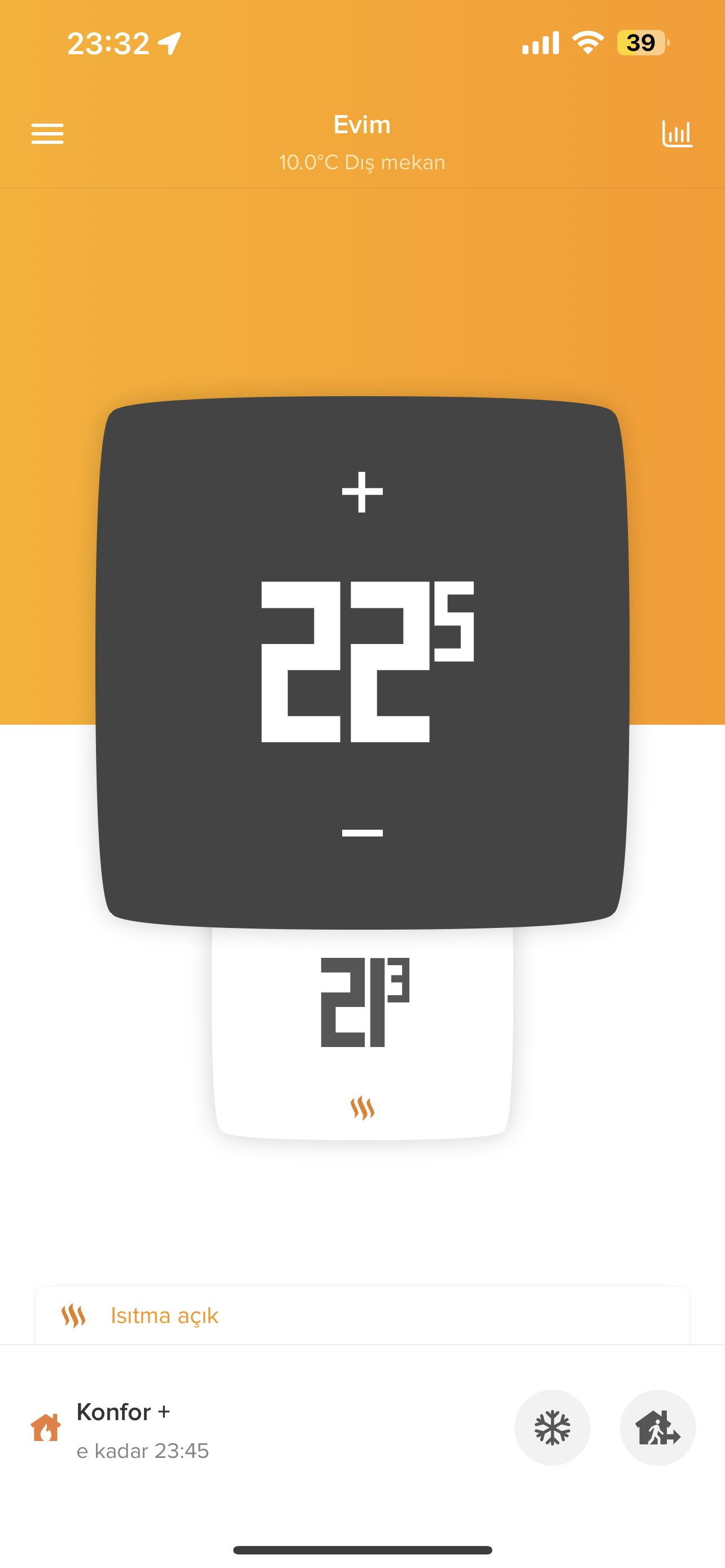

programlanmış derecelerde buçuklu dereceleri -0.5 olarak ayarlama bugu var dünden beri. 22.5 ayarlı ama 22.0 a çekiyor kendi kendine elle 22.5 da tutmak zorunda kalıyorum
2 yıl
1 saat önce düzeltildi.

Cihazin ogrenme modunun gerceklestigini nasil anliyoruz. Birde ben bi hafta kullaniyorum cihazi bir hafta disarda modunda oluncada ogrenme modu aktif oluyor mu
Birde gorselde bazen komple turuncu oluyor bazen ust turuncu alt beyaz oluyor bunun anlami nedir.

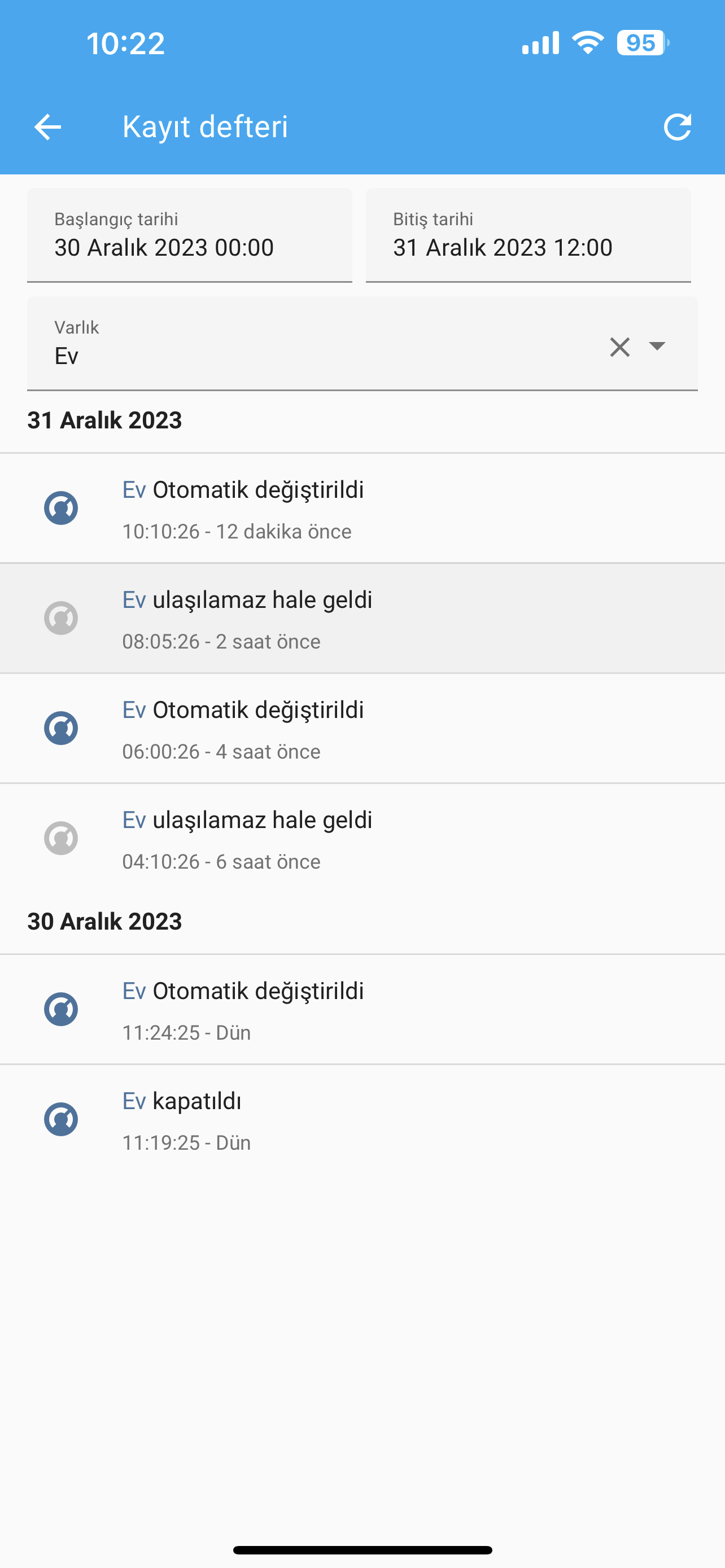

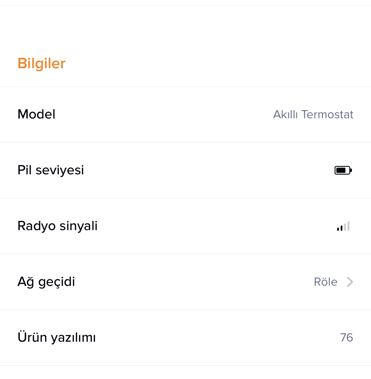

Birde bu sekilde baglanti kopmalari var raporda ve sinyal gucu bu sekilde bundan kaynaklimi gorselleri ekliyorum.
