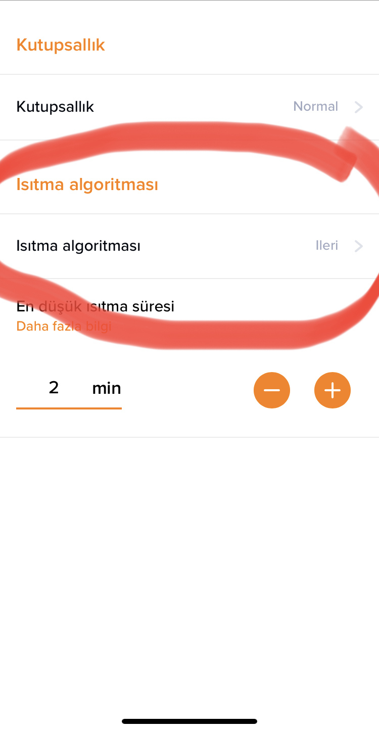

Hocam bildirim felan gelmedi ileri duzeyi buradanmi kontrol ediyoruz bildirimin gelmemesi cok sacma < Resime gitmek için tıklayın >
Bu mesajda bahsedilenler: @kayıboyu11

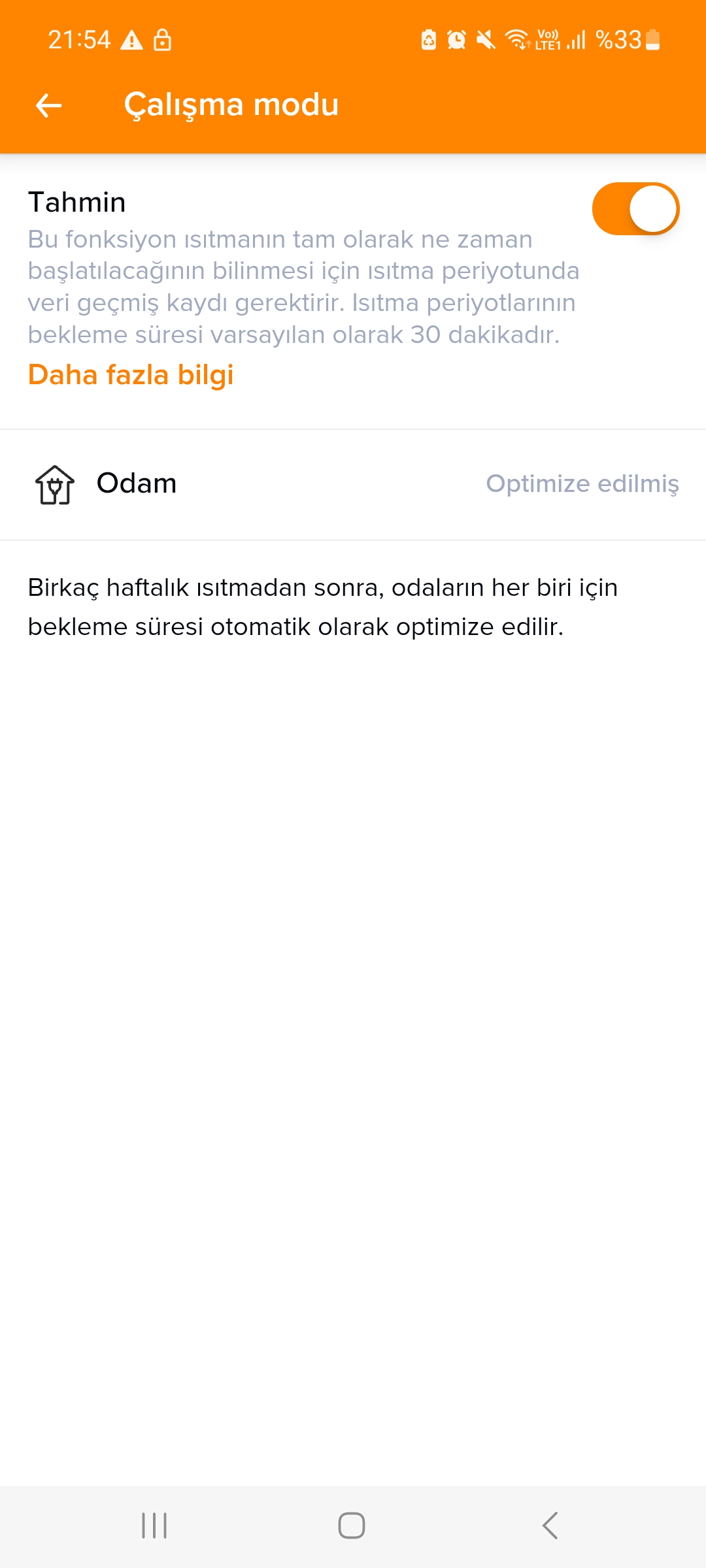

2 yıl
Öğrenme olayı daha farklı, ileri seviye hazır diye bildirim gelir alttaki resimdeki bölüm
Bu mesajda bahsedilenler: @sezgin_06
2 yıl
3 ay olmus sabit sette ogrenememis ozaman :) ogrenmesin bozmayacagim inat ettim
2 yıl
Seneye sezon başı sıfırlayıp program yaparak denerseniz daha hızlı geçer muhtemelen

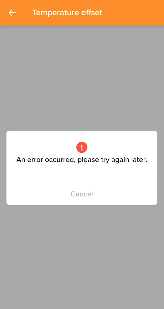

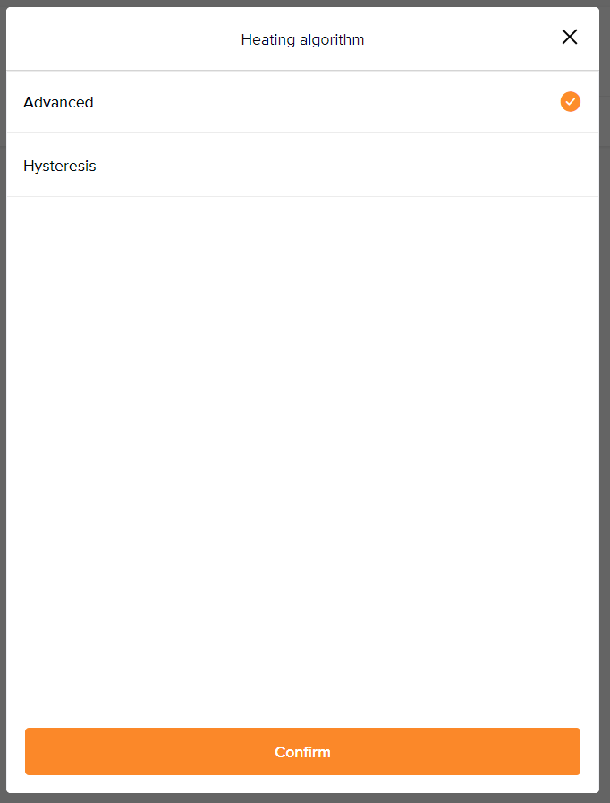

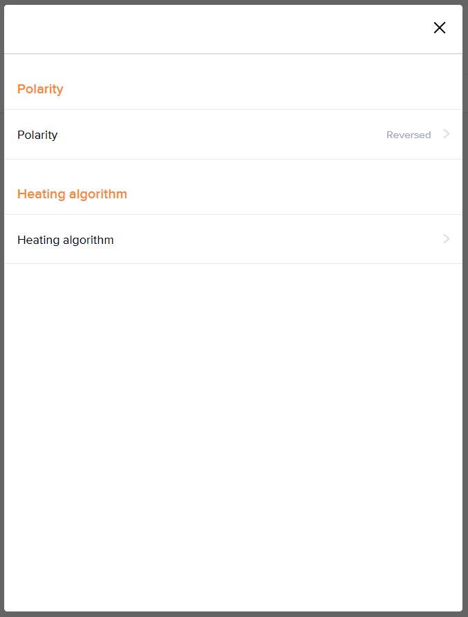

Merhaba,
29 Nisanda montajını yaptığım, öğrenme süresi içerisinde tek seçenek olan Hysteresis modunda kullandığım termostatın ayarlar kısmındaki ısıtma algoritmasında Advanced seçeneğinin belirdiğini şans eseri gördüm. Normal şartlarda Advanced seçeneği aktif olunca bildiğim kadarıyla uygulama üzerinden bir bildirim çıkıyor ama bana hiç bildirim çıkmadı.
Şu an ne Advanced modunu, ne de Hysteresis modunu seçebiliyorum. Confirm'e bastığım zaman hiçbir tepki vermiyor uygulama. Aynı ayar değişikliğini mobil uygulama haricinde web arayüzünden de denedim ama aynı problem yaşanıyor.
Bu problemle aynı zamanda polarity ayarında da bir problem gerçekleşti. Ayarı Normal olarak kullanıyorum fakat yaşamış olduğum diğer sorunla birlikte bu ayar da Reversed olarak kendiliğinden değişmiş ve bu da normale döndürülemiyor.
Yine termostat ayarları altında Temperature Offset ayarına da müdahale edemiyorum. O ayarda da hata veriyor.
Legrand Türkiye'nin teknik servisiyle irtibata geçtim. Konuyla alakalı gerçekten hiçbir fikirleri yok.
Netatmo yurtdışı ofisine konuyla ilgili bir mail attılar benim adıma ama dönüş yapma süreleri çok uzun gördüğüm kadarıyla.
Daha önce bu tarz bir problem yaşayan oldu mu ya da çözümüne yönelik röleyi resetlemek dışında bir fikri olan var mı?
Teşekkürler.

2 yıl
Hocam bildirim gelmiyor. Ben bunu test için iki kere cihazı sıfırladım öğrenme tamamlandığında bildirim gelmiyor. Sorun için kendiniz yardım kısmından mesaj atsaydınız daha çabuk dönüş yaparlar
< Bu mesaj bu kişi tarafından değiştirildi İmkansız -- 12 Mayıs 2023; 12:46:56 >

2 yıl
Cevap için teşekkür ederim.
Bildirim gelmiyor diyelim tamam ama algoritmalar arasında seçim de yaptırtmıyor öyle bir saçmalık var şu an.
Kendim de yazdım öncesinde. 5 gün oldu hala ses seda yok.
< Bu mesaj bu kişi tarafından değiştirildi arutharen -- 12 Mayıs 2023; 13:23:23 >

2 yıl
Bana bildirim gelmişti. Uygulamaya girince uygulama içinden veriyor bildirimi.

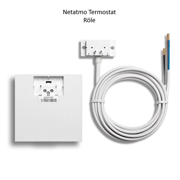

2 yıl
Bu ikisinin birbirine baglandigi kisimdan nasil sokebilirim asiliyorum ama gelmiyor turnakli bir yapiyami sahip direk gecmelimi bilmedigimden cokta zorlayip zarar vermek istemedim yardimci olursaniz sevinirim.
2 yıl
Ben de sökemedim.

2 yıl
Global servis tamirini ücretsiz değiştirdi. Röle ve termostatı tamamen değiştirmişler sanırım. Şimdi gelen cihazı kurunca iki tane termostat var gibi görüyor uygulama. Uygulamayı ve termostatın kendisini nasıl tamamen sıfırlayıp yeni kurulum yapabilirim?
