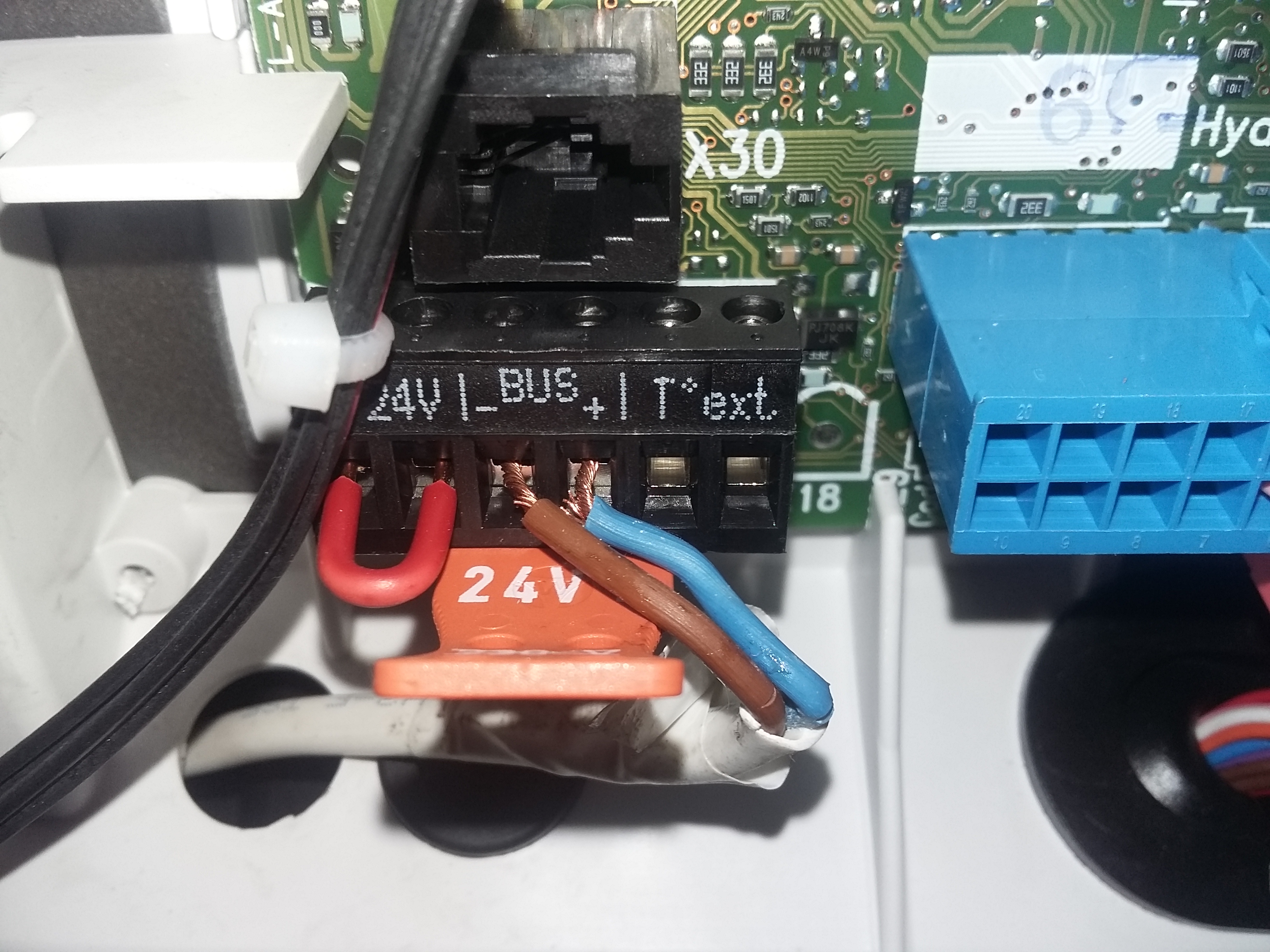

DD Nitromix P24 de migo nun takılı olduğu yer kahve ve mavi renkli olan kablar dı netatmo nun da kabloları aynı yeremi takacağım. teşekkürler.
Tamamdır hocam kurayım bari ya 😁
