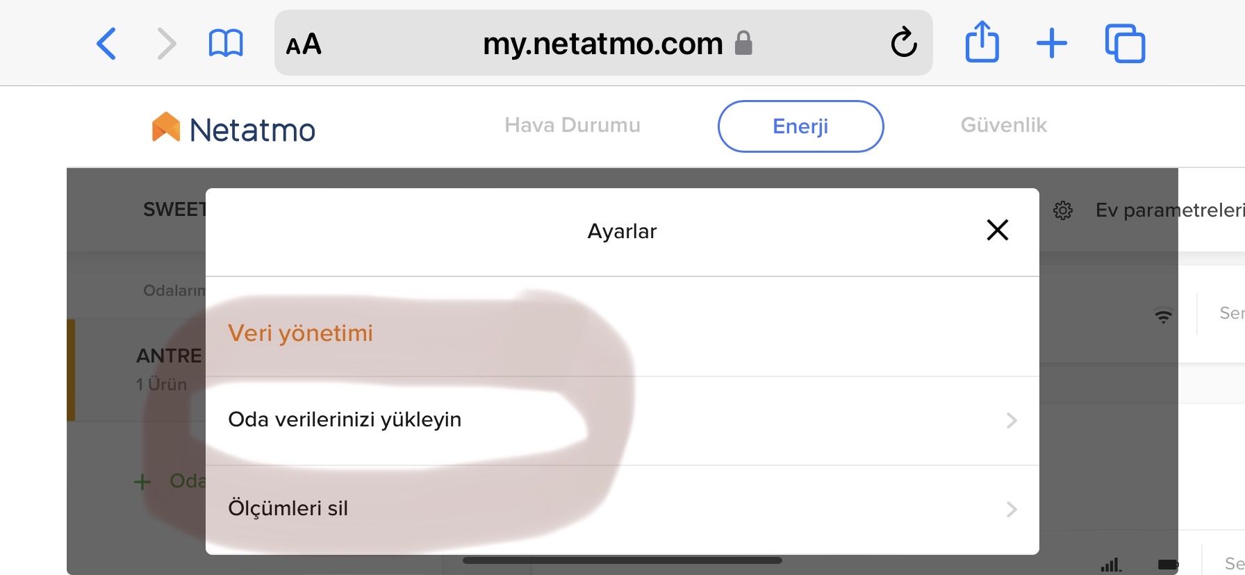

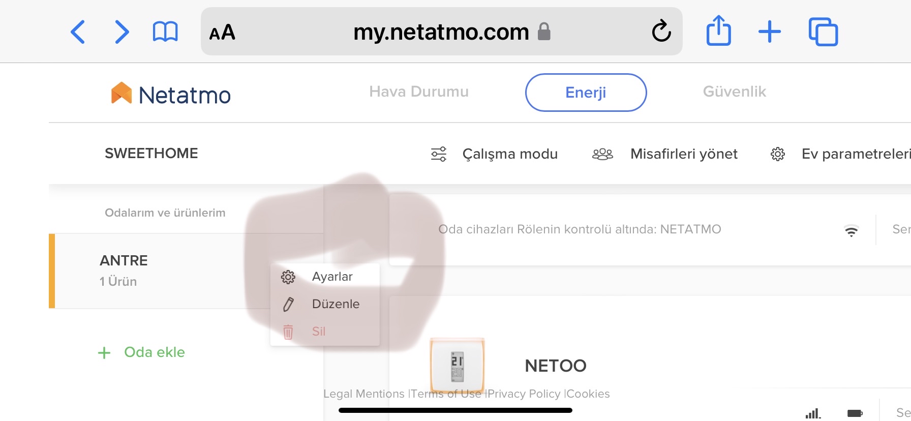

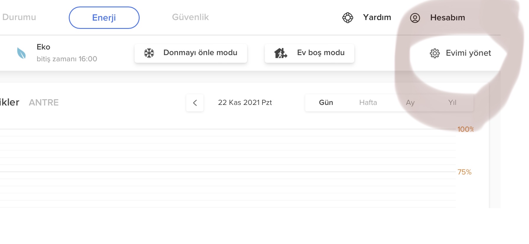

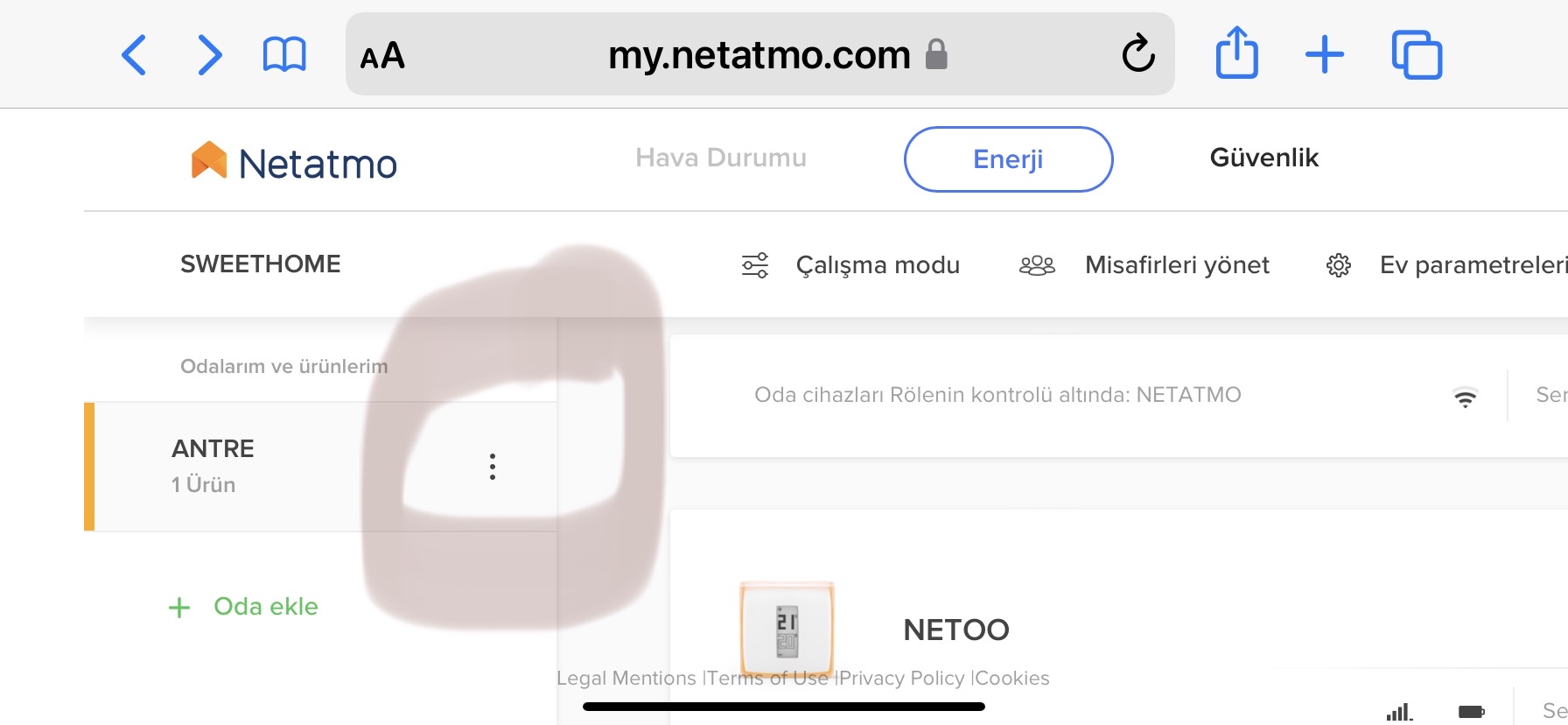

Hocam ben neden bulamıyorum bu verilere ulaşmayı internette tarif ettiğiniz yerden bulamadım
Bu mesajda bahsedilenler: @kayıboyu11
4 yıl
İnternet explorerden hesabınıza girince energy bölümünde evimi yönet kısmına gireceksiniz, sonra en solda termostatınızın isminin olduğu yerdeki üst üste noktaların bulunduğu sekmeyi tıklayınca ayarlar sekmesi çıkacak ona tıklayacaksınız, veri yönetimi sekmesinde oda verilerinizi yükleyin seçeneğine tıklayacaksınız, oda verikerinizi sekmesinde kazanın çalışma süresini seçin ve yükle deyin

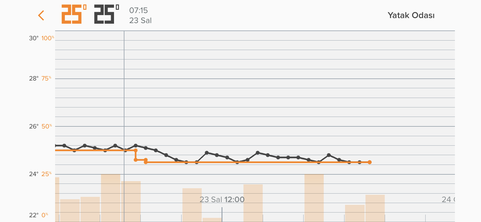

Grafikte dikkat edin, 25 dereceye ayarli, 24,5 ayarli. Ogrenme suresi bitmeye yakin, bu sekilde kademeli dusuruyor isiyi. Yani saati geldiginde 25 dereceden direk 24,5 a degilde, ilk once 24.7 veya 24.6 ya indirip sonra 24,5 a indiriyor kendi.
Grafikte takip edin sizde
