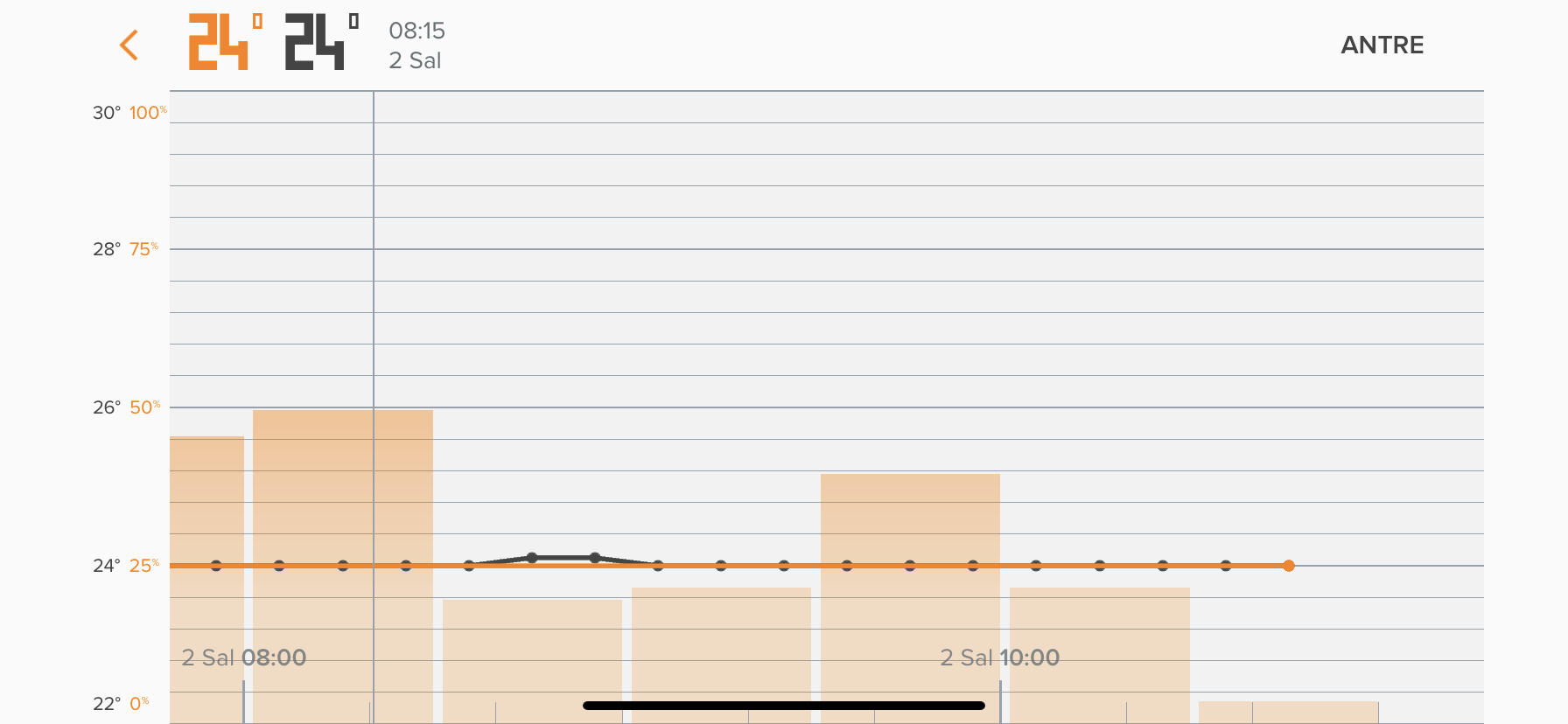

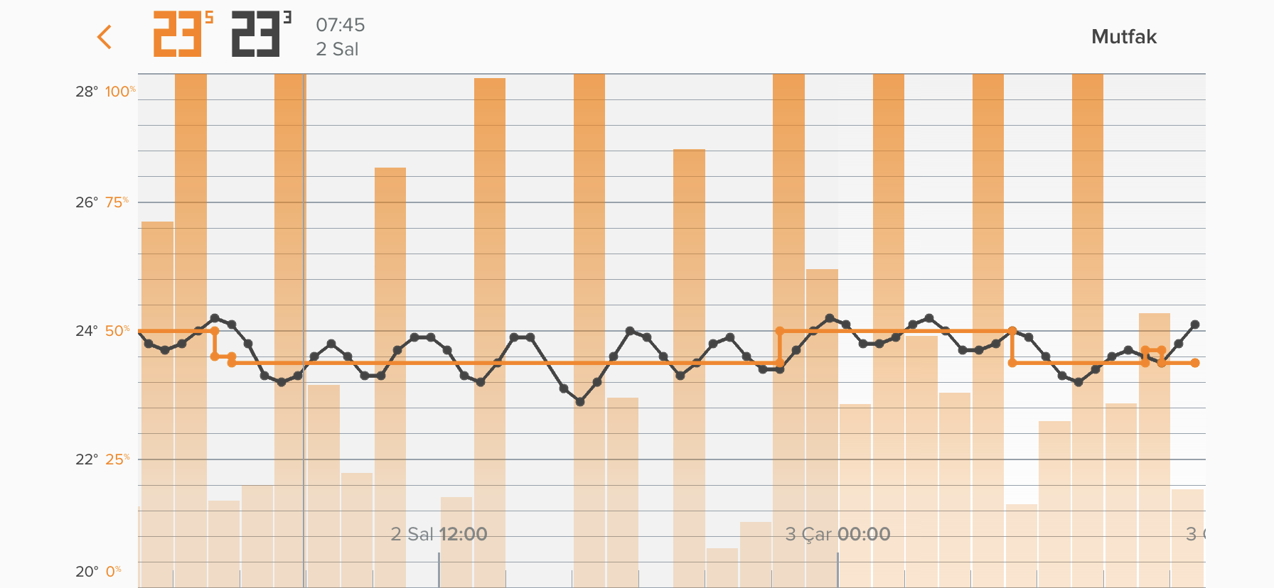

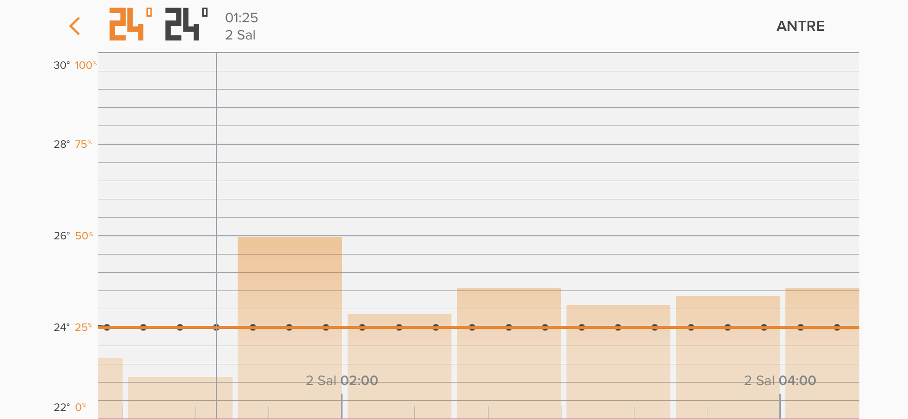

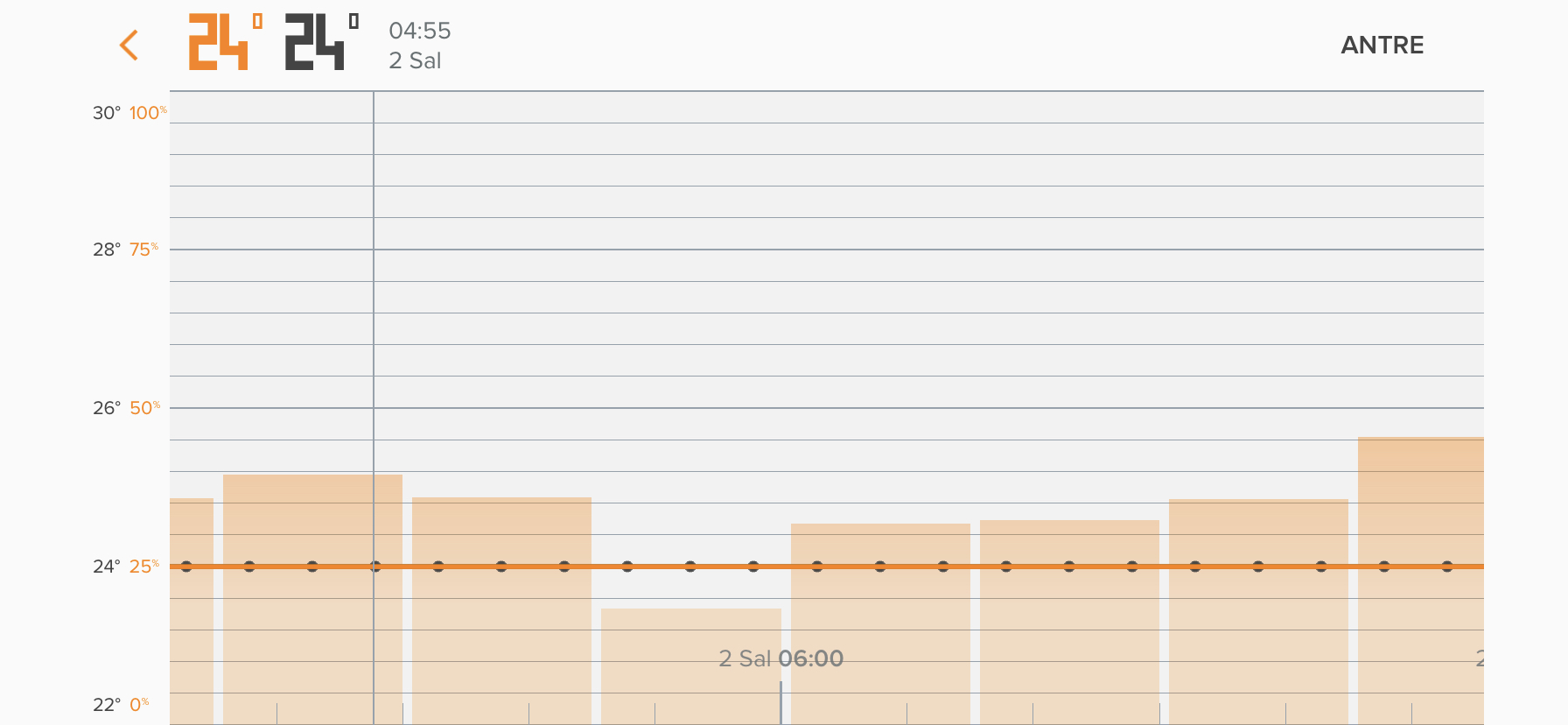

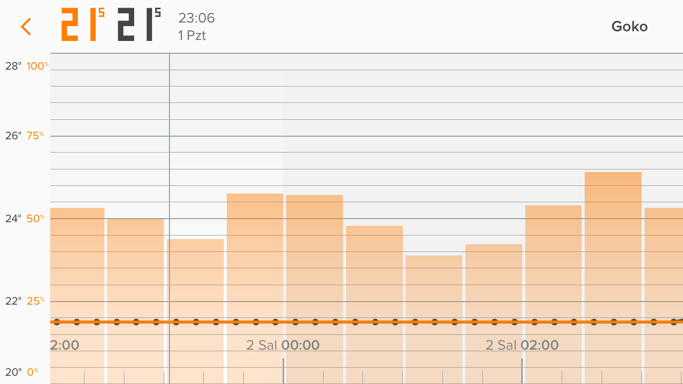

Dün öğrendiği andan şuana kadar olan kısmı eksiksiz ( kalibrasyon ve en düşük ısıtma süresi ayarlarını yaptığım kısmı çıkardım sadece oralarda minik dalgalanma yaptı) ekliyorum

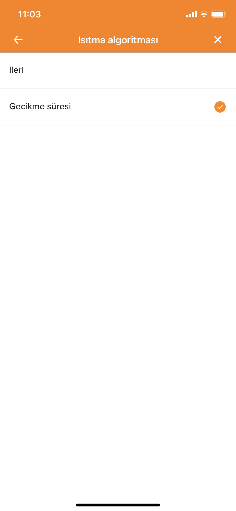

Benim kafama en cok takilan soru su; simdi termostati kurduktan 3-5 saat sonra yada 5 gun sonra kalibrasyon ayari yaptigimizda ogrenme modu aktif oluyor. Diyelimki biraktik ve ogrenme modunu secmedik. Aradan 15-20 gun sonra baska bir ogrenme modu sunuyormu , cunku ayarlar kisminda ileri modu su an aktif gorunuyor.

İleri modu aktif olduktan sonra siz gecikmeli modu kullansaniz dahi ogrenme devam ediyor. Sonrasinda gelismis moda geçtiğinizde yeni parametrelerle kullanacaksiniz.

Peki hocam ogrenim modu devam ediyor diyorsun, mesaj geliyormu, yani ornek 3 hafta sonra ileri moda alicam, yeni ogrenim modu olup olmadigini nasil anliycam/bilicem?

İleri mod aktif olduktan sonra tekrar bildirim gelmiyor. Zaten evinizi bir kez öğrendiğinde buyuk degisiklikler olmaz ki. Olursa kendiniz roleye sifirlamaniz gerekir. Oda degistirmek gibi vs.

Yani diyorsunki, ileri moda aldigimda, mesaj gelmiyor ama ogrenme devam ediyor dogrumu anladim ?
Bu mesajda bahsedilenler: @sorumsuzadam
Yeni bir algoritma açılmaz, varolan algoritmadaki hataları düzenli aralıklarla düzeltir
Boşuna beklemeyin ileri algoritmayı deneyin beğenmezseniz değiştirirsiniz
