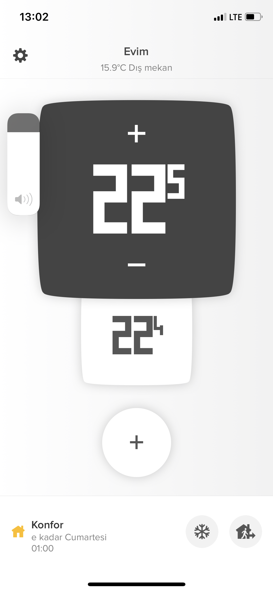

Son zamanlarda ekranı yatay tutup grafiğe bakıp geri ana ekrana döndüğümde ekranda bi + işareti çıkıyor tıklayınca program kitleniyor bilgisi olan var mı

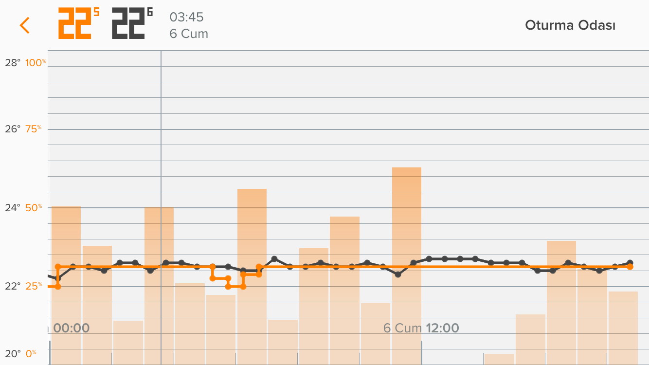

dostlar sevgili netatmom ile 20.gun bitiyor genelde mutluyum ama tam çözemediğim durumlar var.
evim katta dubleks alt kat salon, mutfak, oda ust katta 3 oda var ve ust katimiz da dubleks onlarda genellikle kendi ust katlarinda yaşadıkları için bizim ustumuz tam ısınmıyor o yuzden ust kat alt kattan yaklasik 0.5-1 derece soguk.
bu dengeyi alt kat salon peteklerini kisarak ve mutfak petegini kapayarak dengelemeye çalışıyorum ama bizim binada yalitim yok isiyi tutamadigimiz icin genelde 23.5 - 24'e ayarli ve evde hep biri var.
cozemedigim konu 23.5 set ettigimde 23.7 ye kadar cikiyor sonra durduruyor kendini 23.3 te filan yine ısıtıyor. bu kullanim
iyi mi? ben sürekli ayni isida calismasini nasil ayarlayabilirim hic dalgalanma olmadan? 23 bile kurtarır su anda cok soguk degil ama 23 e ayarladigimda 22.8 iniyor inmeden hep 23.civarlarinda nasil tutabilirim? mümkün mu bu?

Öğrenme gerçekleştimi? Gerçekleşene kadar sabit olmaz

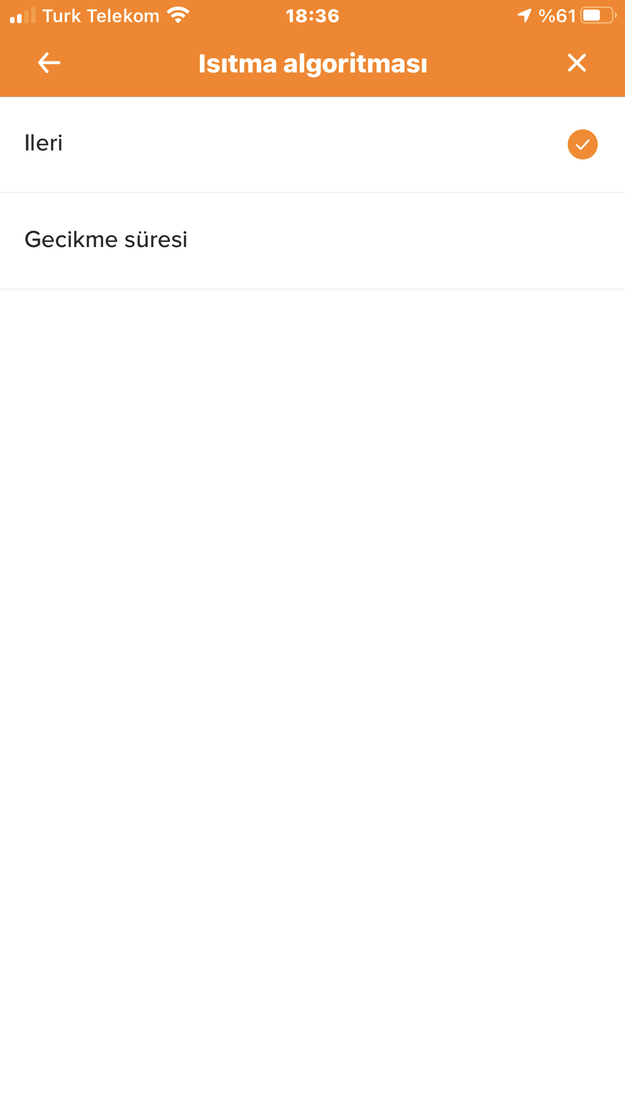

Arkadaşlar öğrenme gerçekleşip ısıtma algoritmasında ileri modu açıldığı halde
+_ 0.2 dalgalanma bu cihazda kabul edilebilir bir salınım değildir.

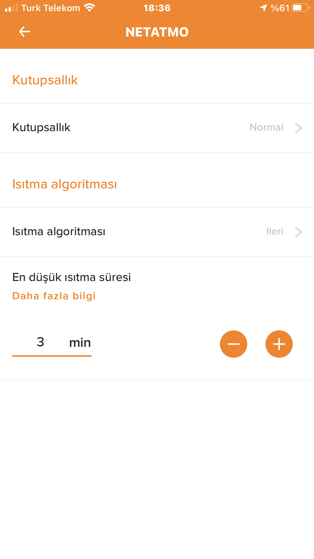

Menülerden kontrol edip buradan paylaşabilirsiniz, aksi halde müşteri hizmetlerine herkes yazsın ileri seviyede bu salınım olursa
Benim cihaz her daim bu şekilde çalışır, yoğun dış etkenler haricinde
ileri moda geçti ama genede dalgalanma oluyor ne yapmamız gerekir, apple storeden energy uygulamasını mı güncellememiz gerekir? Birde sizde en düşük ısıtma süresi 3 min yazıyor o ne demek bende 2 min yazıyor?
