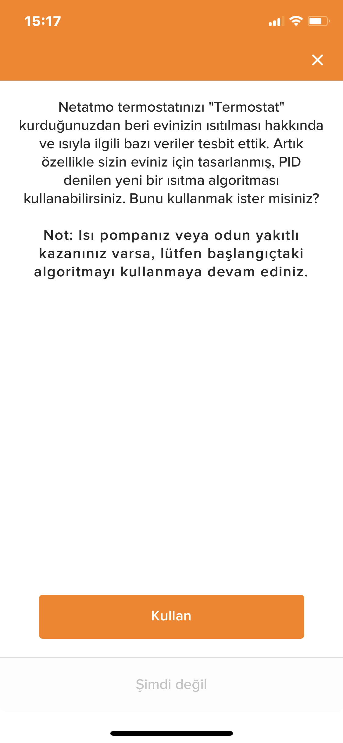

Şu bir gerçek ki bu cihaza program yaparak öğretmek daha hızlı ve sağlıklı oluyor bunu öğrenmiş olduk, halbuki ben tam tersini savundum ve inandım hep.

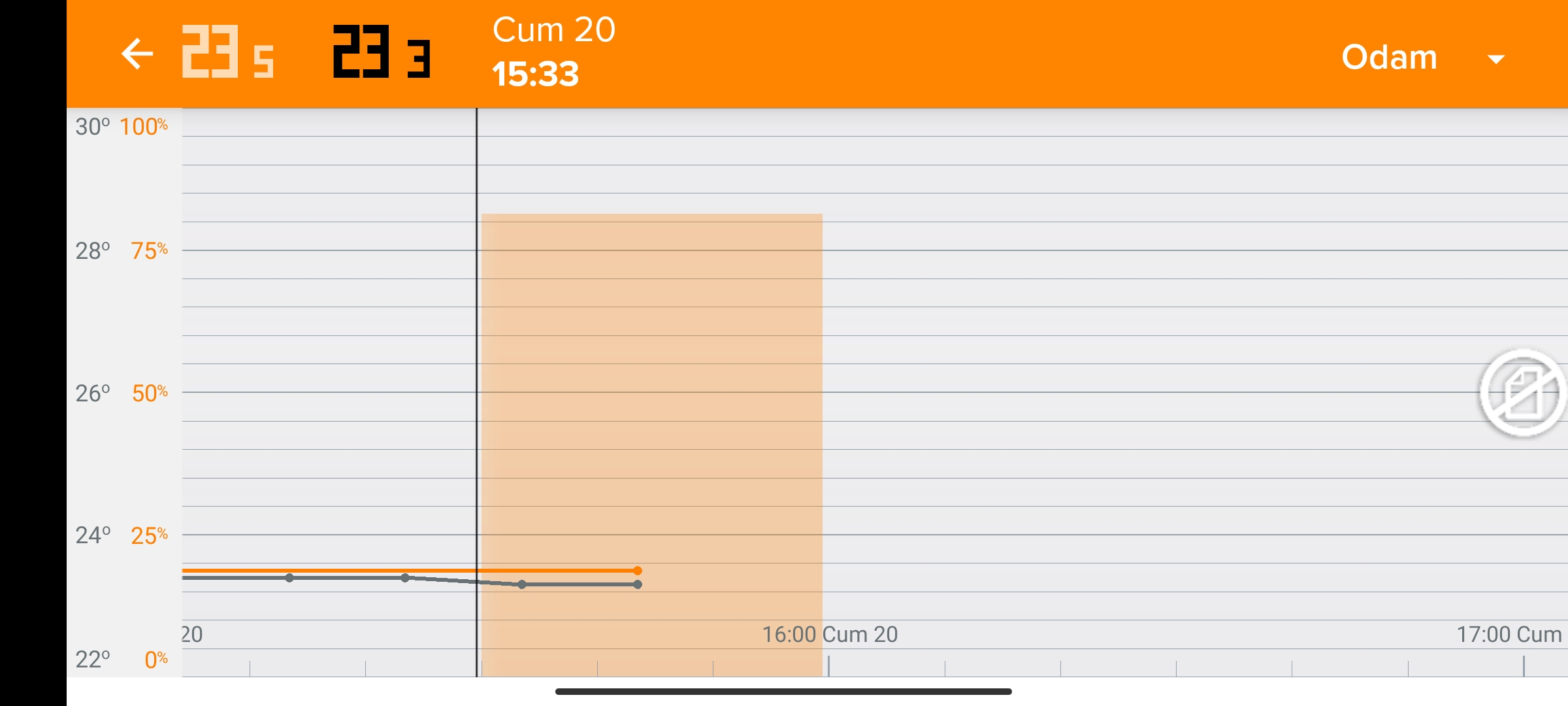

Öğrenmiş iki gözümün çiçeği :) sorunu çözen 222 güncelleme sonrası reset attım 22.5 - 23.5 arası program kurdum 3. Günün ortasında öğrendi biraz test edip akşama grafik atarım
Sette ateşledi mi hiç
Yoksa +_ devammı
Bu mesajda bahsedilenler: @Mustaka89
Abi az önce geldi bildirim daha gözlemleme şansım olmadı birazdan yazarım ne zaman ateşlediğini set 23 ve şuan 23.0 da 22.8 den önce ateşlerse kabulümdür :)
