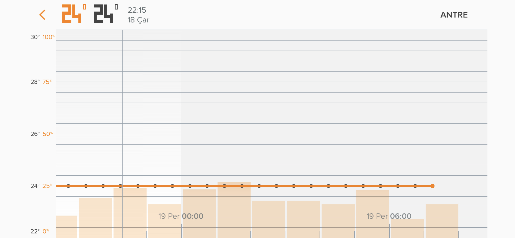

Ben de dün startı verdim. Sizinki kadar stabil değil şu anda. Muhtemelen uygulamadaki ayarları da daha cözmem lazim. Örneğin sabit isi icin ekteki gibi program yaptim, dogru yerden mi yaptim emin degilim. Ögrenme acik mi degil mi acmali miyim bir suru soru var kafamda. 1 hafta inceleyip tekrar yazacağım son durumu buraya.
Doğru yerden yapmışsın hocam öğrenme için ekstra bi yeri açman gerekmiyor ama şu var öğrenme sabit değerde çok çok geç oluyor 1 ay bekledim olmadı. Eğer imkanın varsa sabah akşam farklı değerler koy ki 0.5 lik iniş çıkışlarla 10 güne öğrensin

Peki hocam şöyle bir soru gelir aklıma, termostati güneş gibi ısı kaynağı almayan bir yere koymak evde bolca vakit geçirilen alanlarda hissedilen sıcaklık farkini ve bosa sarfedilen enerjiyi artırmaz mi. Sonuçta odalarımız gunun belli saatlerinde güneş aliyor ve doğal yollarla ısınıyor ama termostat koridorda olduğu icin bunu farketmiyor ve boş yere kombiyi çalıştırmis olmuyor mu? Örneğin set değeriniz 22, güneş açtı odalar oldu 24 ama termostat bunu hiç farketmedi veya çok geç farketti. Boşa calis komutu verdi.
